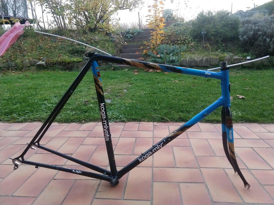

Die delle ist völlig wumpe, sie macht den Rahmen aber erschwinglich. Wer ein frühes Koga in dieser Farbgebung sucht kann zufrieden sein. Müßte 120er Ausfaller haben...
Absolut. Meine Farbe, aber leider einen kleinen Zentimeter zu klein. Köln wäre auch kein Thema.
Im 77er Katalog stehen zwar 120 mm, aber auch anders als bei Pro Racer und Road Racer 6f statt 5f.
Also entweder 6f compact, 5f (glaube ich nicht) oder doch 126 mm. Ich tippe auf 126 mm. Weiß jemand genaues?

Wenn jemand diesen Rahmen mal in RH57 (c-c) in gutem Zustand zum Verkauf sieht, bitte unbedingt bescheid geben!
Ich bin dabei, ihn in RH50 für Sohnemann aufzubauen... habe einen schwarzen Steuersatz eingepresst, schwarze Bremsen montiert und testweise mal meine schwarzen Ksyrium Pro mit Exalith-Beschichtung von der rot-weißen Gazelle reingesteckt... Und was soll ich sagen, ich habe mich verliebt... Würde dafür sogar den blauen Herkelmann oder das PR6000 hergeben...
