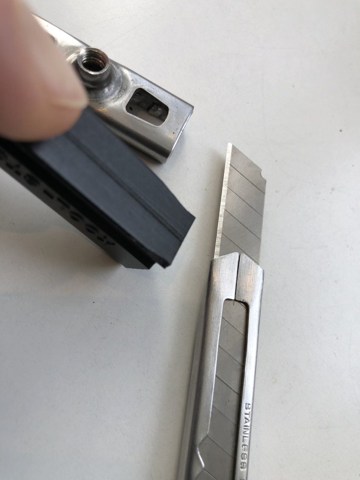

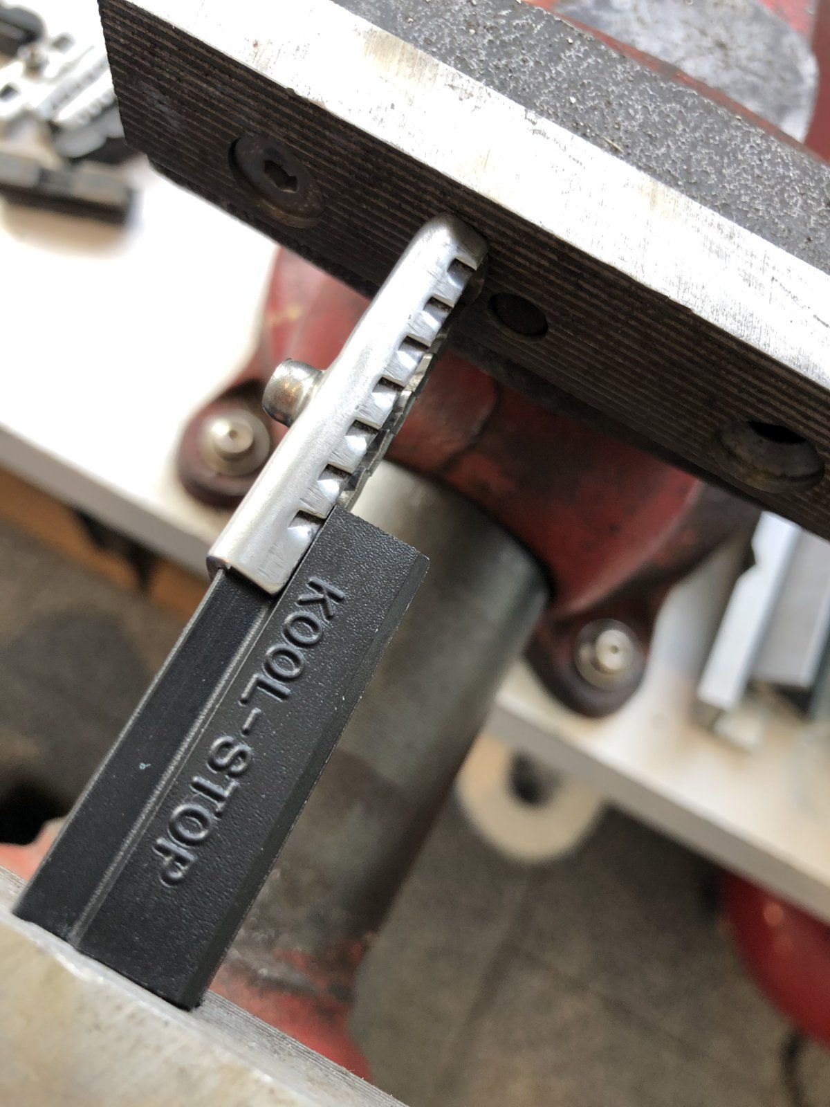

Ich habe neulich an genau diesen Bremsen die Kool-Stop R8 Campi Weinmann eingebaut. Die sitzen relativ "strack" in den Aufnahmen (am Schraubstock eingepresst). Leider habe ich noch keine Bremserfahrung, aber allgemein wird die Kool-Stop Qualität ja gelobt.Anhang anzeigen 1061373Anhang anzeigen 1061374Anhang anzeigen 1061375Anhang anzeigen 1061376
Nochmals danke für die Empfehlung iS Kool Stop. Habe die Dinger gestern reingewürgt. Ging bei mir leider nicht ganz so gut, aber am Ende sind sie jetzt drin und das Ganze sieht echt gut und authentisch aus.

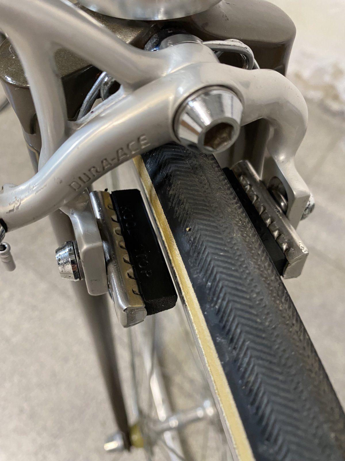

Probefahrt super! Die Kool Stop R8 bremsen richtig gut. Danke nochmals allen für Eure Tipps!
hallo @356roadster . kleiner Hinweis : bei deiner Bremse , genauer bei den Bremsschuhen, fehlen noch zur Originalität die Rad-Einführbügel von Shimano . Hat aber keine Auswirkung auf die Bremsfunktion.
Dann noch ein Tip zum besseren "Reinwürgen" der neuen Kool Stop in die alten Shimano Bremsschuhe: Vorher die neuen Bremsgummis und die Bremsschuhe im Backofen anwärmen auf 50-60 Grad und beim Einpressen der Gummis die Klemmflächen ganz leicht mit Lagerfett einstreichen.
Dann geht´s beim nächsten Mal leichter . Wenn kein Schraubstock zur Verfügung steht , hilft auch eine übliche Schraubzwinge zum reindrücken der Gummis in den Bremsschuh.
