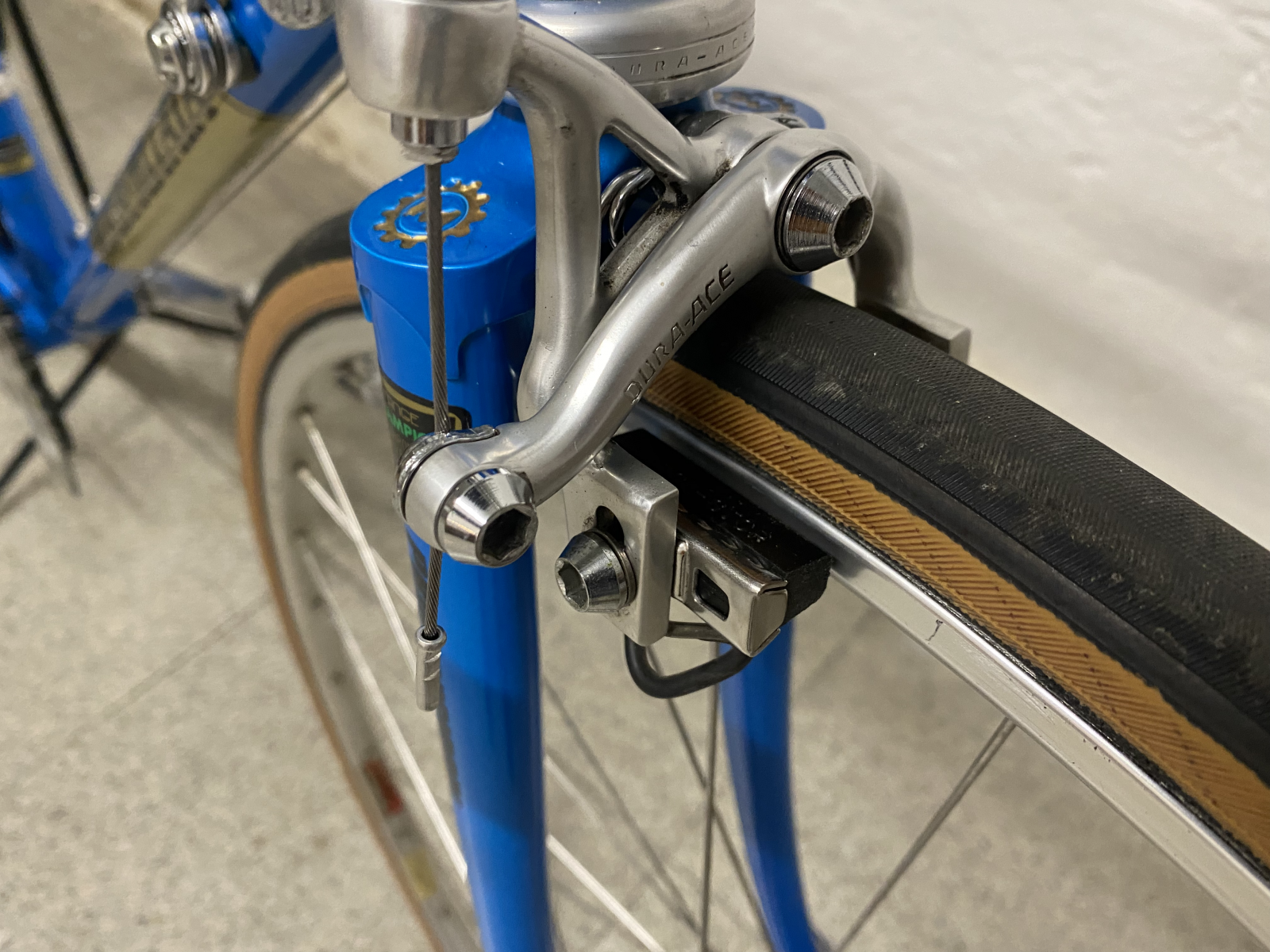

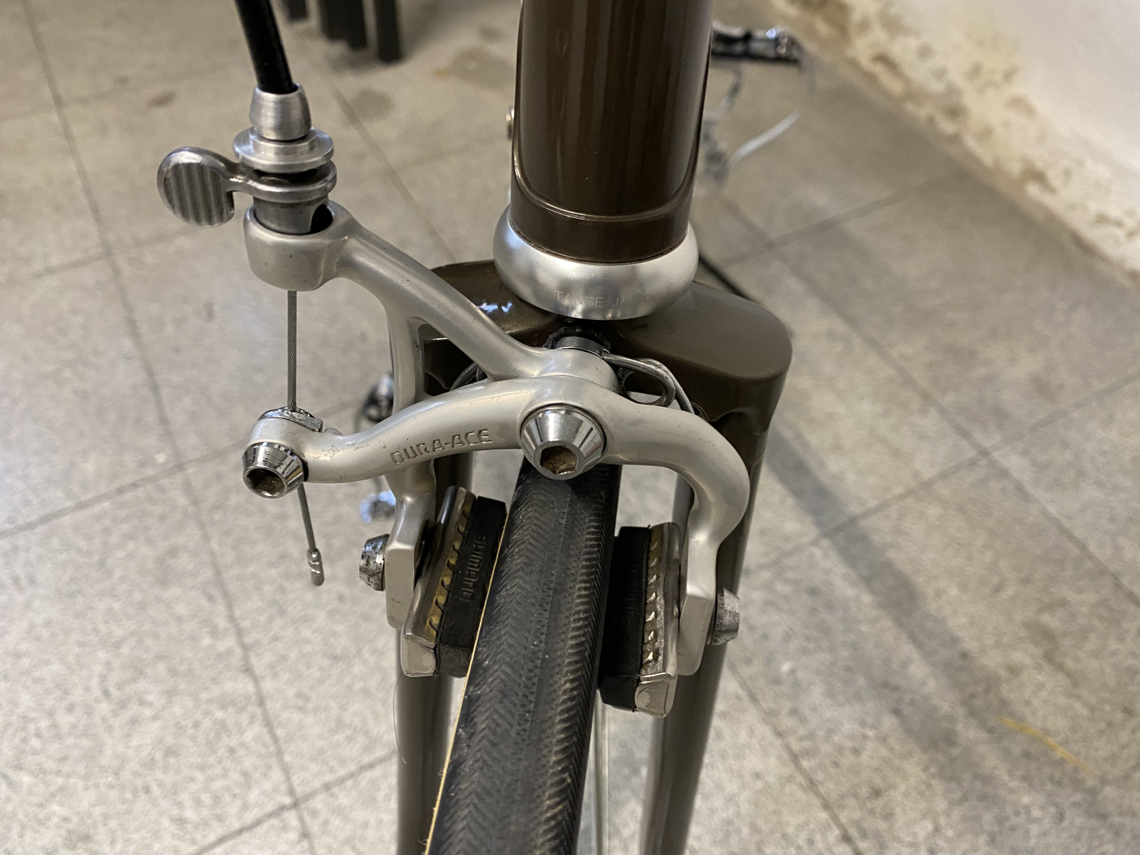

die da, oder?

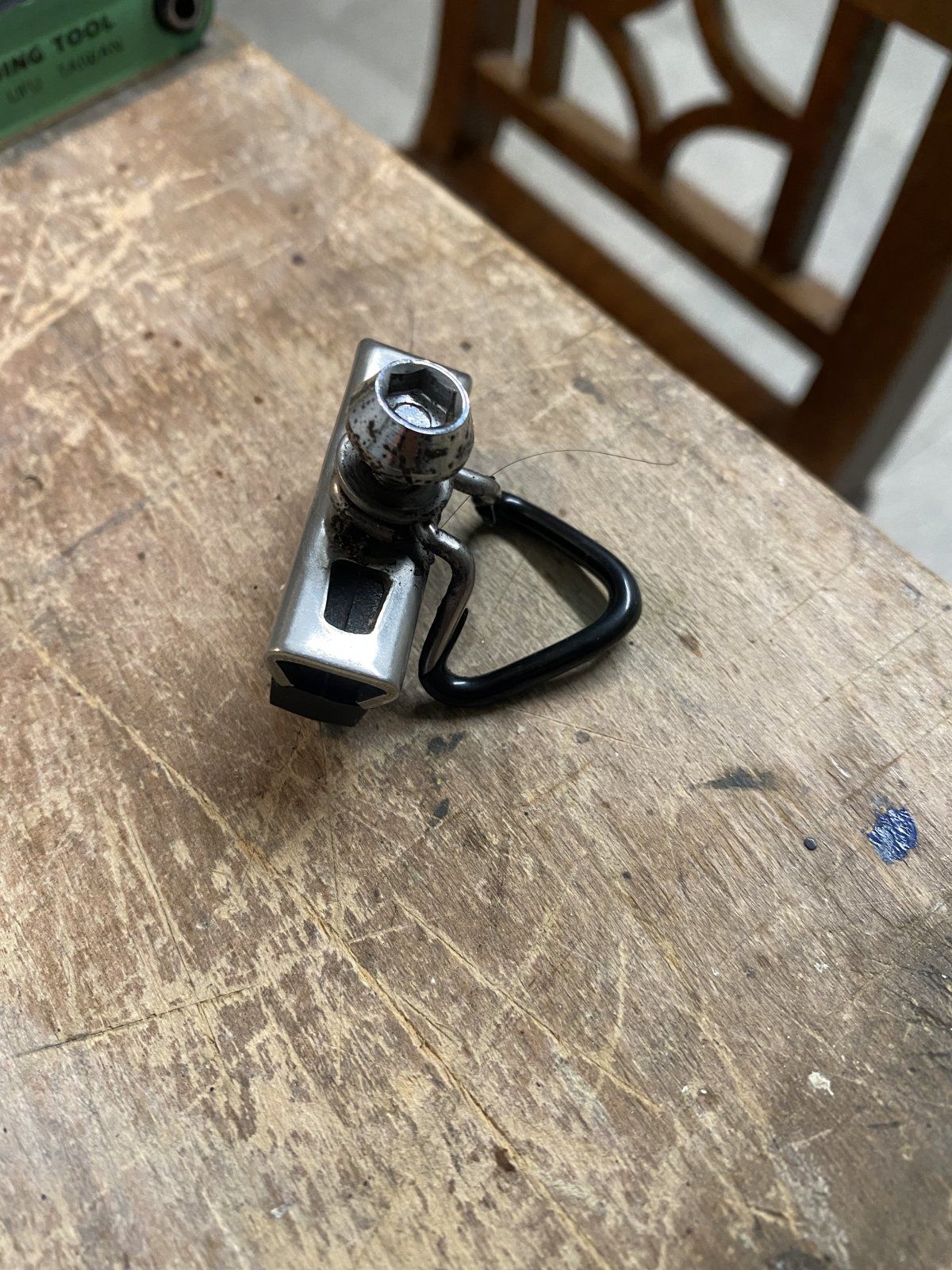

hallo @356roadster . kleiner Hinweis : bei deiner Bremse , genauer bei den Bremsschuhen, fehlen noch zur Originalität die Rad-Einführbügel von Shimano . Hat aber keine Auswirkung auf die Bremsfunktion.

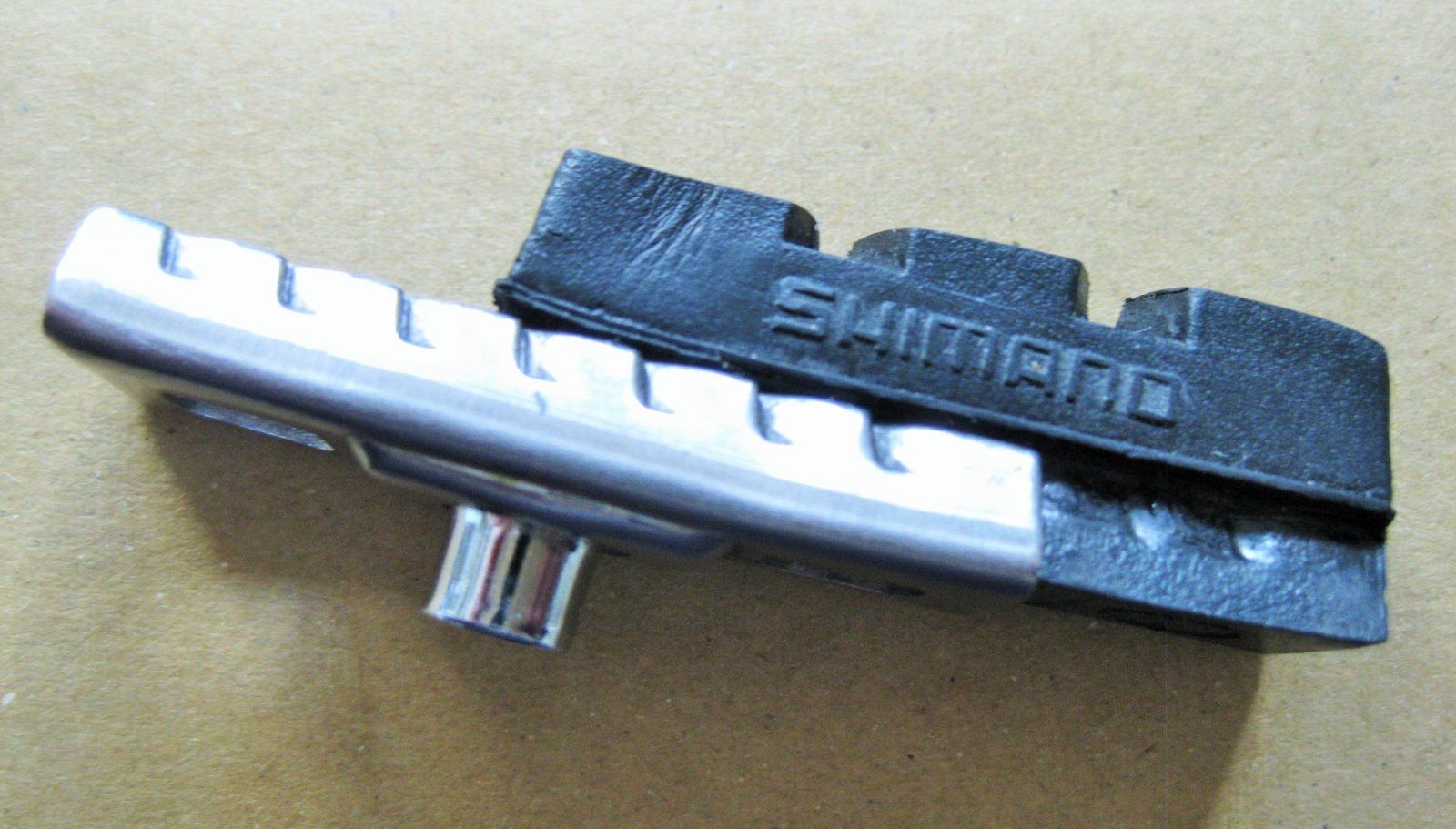

Dann noch ein Tip zum besseren "Reinwürgen" der neuen Kool Stop in die alten Shimano Bremsschuhe: Vorher die neuen Bremsgummis und die Bremsschuhe im Backofen anwärmen auf 50-60 Grad und beim Einpressen der Gummis die Klemmflächen ganz leicht mit Lagerfett einstreichen.
Dann geht´s beim nächsten Mal leichter . Wenn kein Schraubstock zur Verfügung steht , hilft auch eine übliche Schraubzwinge zum reindrücken der Gummis in den Bremsschuh.

Freunde! Die Gummis gehören weder in den Backofen noch gehört da Fett dran! Woher ist denn dieser HEISSE Tipp? Die Bremsschuhe erwärmen kann ich noch irgendwie nachvollziehen, das geht auch mit einem Heißluftfön, aber sonst?? Als Gleitmittel kann man Seifenwasser nehmen.

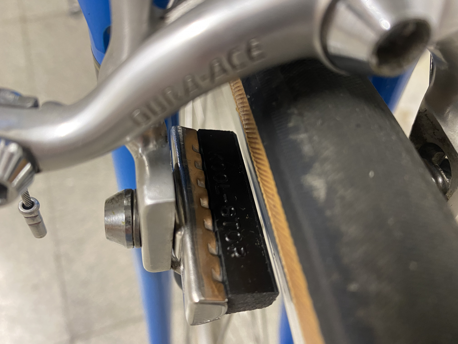

hier kannst Du noch mal im Bild erkennen , dass die alten 70er Jahre Dura Ace BR 7100 - 7200 Bremsschuhe diese "Haifischzähne" haben , damit die Bremsgummis bombenfest fixiert sind und nur mit heftiger Kraft heraus gedrückt werden können .
ich verwende zum rausdrücken der alten Gummis die flache Klinge eines Schraubendrehers als Hebel und auch eine passende Wasserrohrzange mit verstellbarer Maulweite .
Vorher wie weiter oben geschrieben das alte Gummi auf 50-60 ° erwärmen . Dadurch kann man es besser raus drücken/hebeln . Ein kaltes Gummi ist meistens betonhart und klemmt dann zu sehr in den Haifischzähnen.

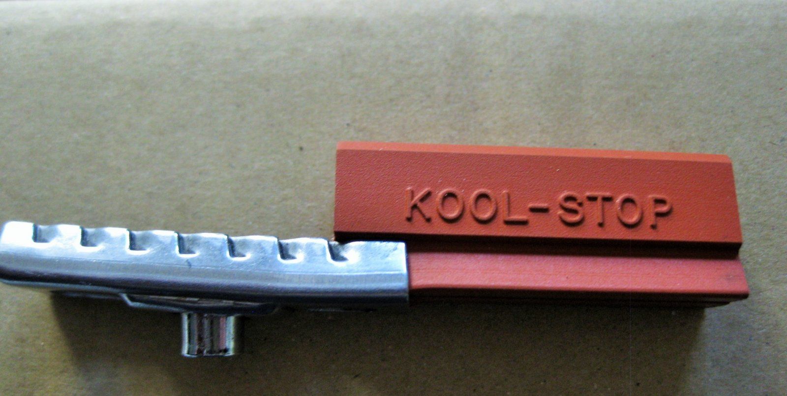

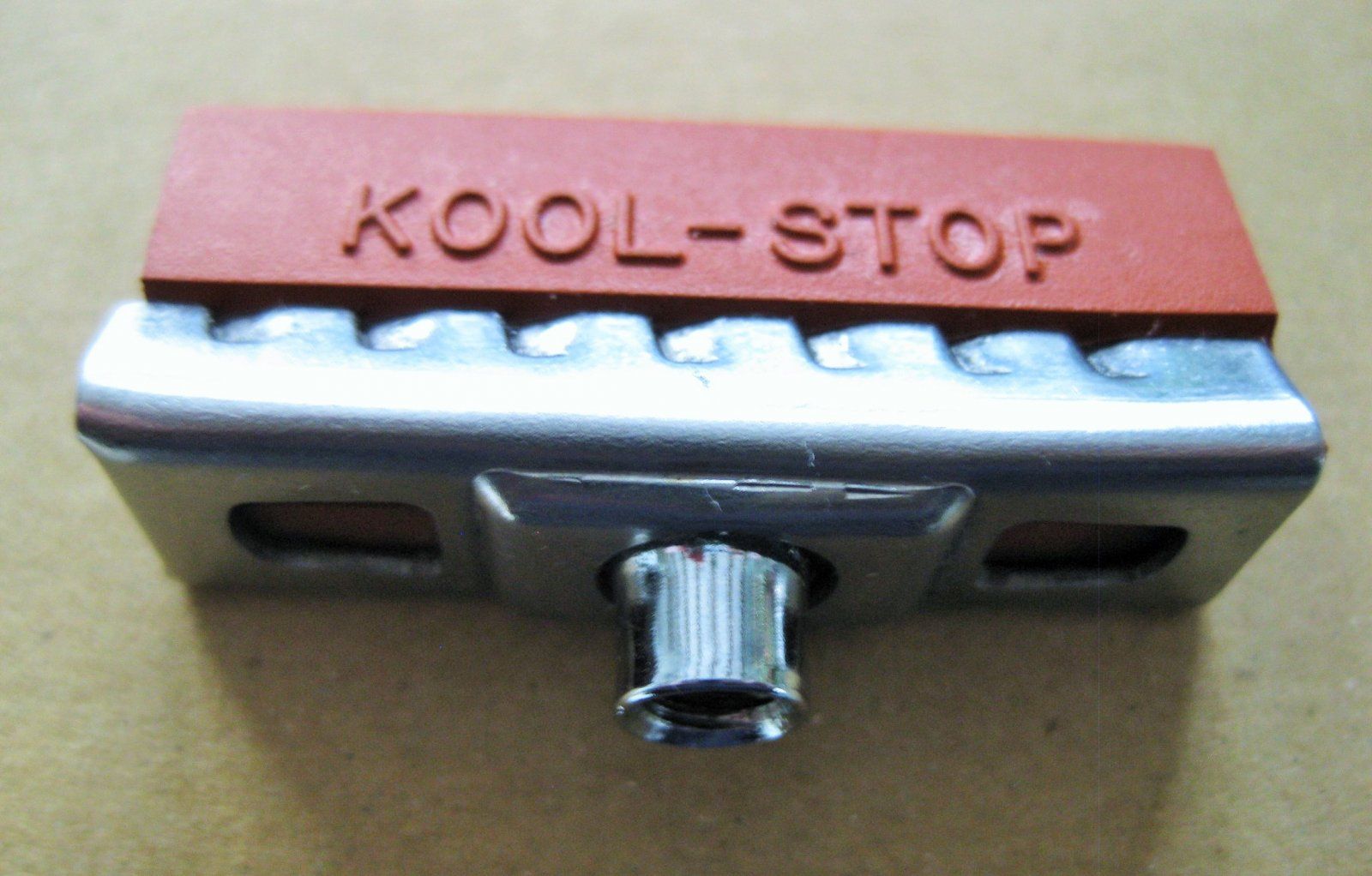

Und hier das neue Kool Stop Gummi R8 salmon . Die im Bild erkennbare Gleit-Klemmfläche fette ich ganz leicht mit Siliconspray ( verdunstet anschließend ) oder einer Nadelspitze Fett ein .
Dann gleitet es besser hinein in den Bremsschuh .
Rein drücken vorsichtig und langsam im Schraubstock oder mit großmäuliger Wasserrohrzange ( Tuch zum Schutz zwischen legen ). Langsam deshalb , damit das Gummi nicht verkantet .
...... und fertig .
Dauer für 4 neue Gummis runde 20-30 Minuten .
...... und fertig .

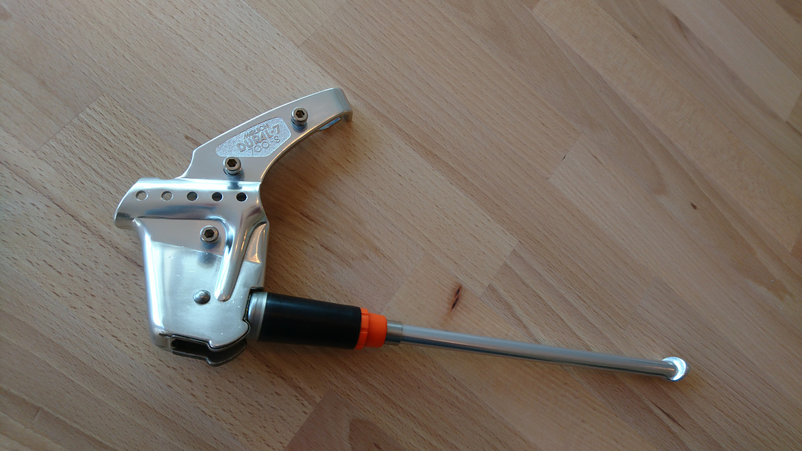

Eine Fachfrage an die Koga-Liefhebber:
für meinen granSpazierer suche ich einen Original-Seitenständer. Es handelt sich um ein japanisches Modell, das hier im Forum schon hin und wieder gezeigt wurde. Aber ich hatte vergessen, mir das Modell zu notieren.
Hier ist das gute Stück. Ich will da nur ungern epochenfremde Teile anbauen.

@Bonanzero meinst du den Maruichi Dural-7 700-S, Bo?
Edit: https://www.ebay.de/itm/203810831591

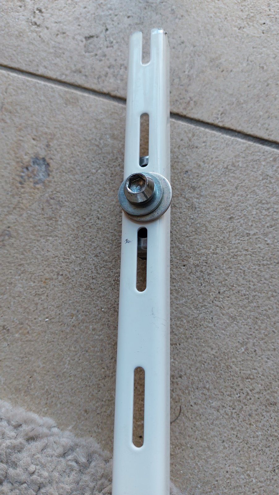

...an meinem 84er Koga Traveller befindet sich originalerseits dieser Ständer:
Leider besitzt er keinerlei Prägungen oder sonstige Herstellerhinweise.
