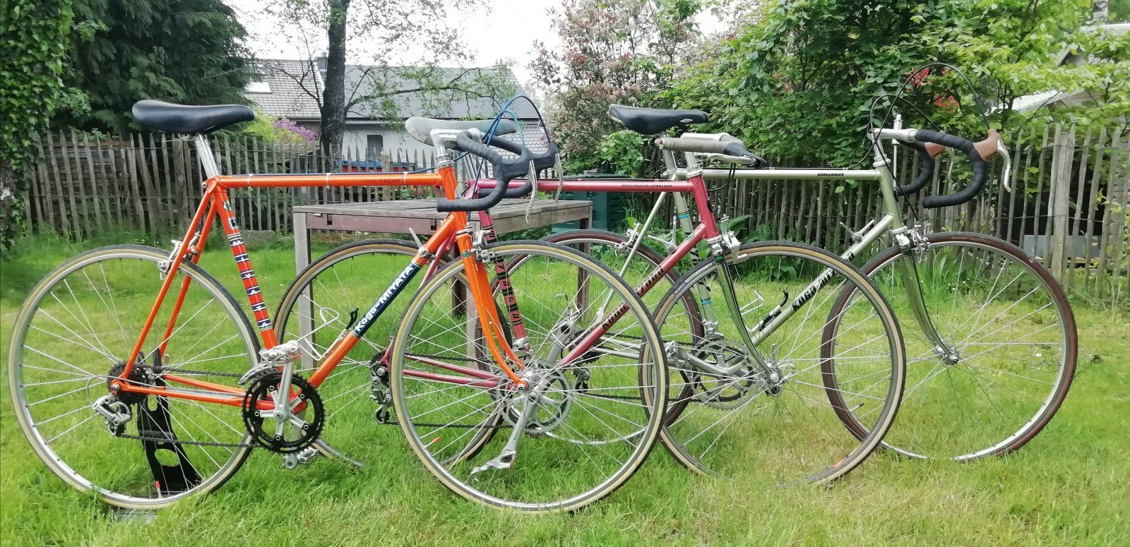

Warum nicht? Ich hätte das wahrscheinlich in ähnlicher Weise gemacht.
Ich gehe teils von folgenden Meinungen aus:
  • an ein KM gehört Shimano, nicht SunTour
  • an ein Rennrad gehört eine Rennradkurbel
  • KM ist eine Katalogmarke mit jahrgangstypischen Rädern ... bitte so lassen
Vielleicht outet sich ja jemand mit entsprechender Meinung? ;)
Hm, das sich ein KM ausgezeichnet anhand der detaillierten alten Kataloge aufbauen lässt, sollte doch kein Grund sein, es nicht anders zu machen 🤔.
Am besten ist, man hat mehrere.
So fahre ich einen 82er GR-AL mit Toulouse Lenker, weil es einfach im Stadtverkehr sicherer ist.
Mein 76er PR ist dafür ein Katalograd.

Mir gefällt dein Ansatz sehr gut, mit den Komponenten von damals (Verschleiteile wie Ritzel außen vor) das Rad auf deine Bedürfnisse hin umzubauen. Auf allgemeine Zustimmung wird das Ergebnis m.E. aber nicht treffen. ;)
Welche Ritzelabstufung fährst Du hinten?
Danke. Tatsächlich ist das der 3. Aufbau dieses Rahmens und diesmal sollte es wirklich ein Katalogaufbau werden. Umwerfer und die richtige Kurbel habe ich sogar.
Aber naja, mit 42er Kettenblatt komme ich meinen Hausberg - den von Dir erwähnten Belchen - einfach nicht ordentlich hoch.
Mit meine Rädern will ich auch fahren. Diese Ansicht erlebe ich aber auch in diesem Forum, das gefällt mir.
6 fach, 13-28, vorne 30 und 48 Zähne.
