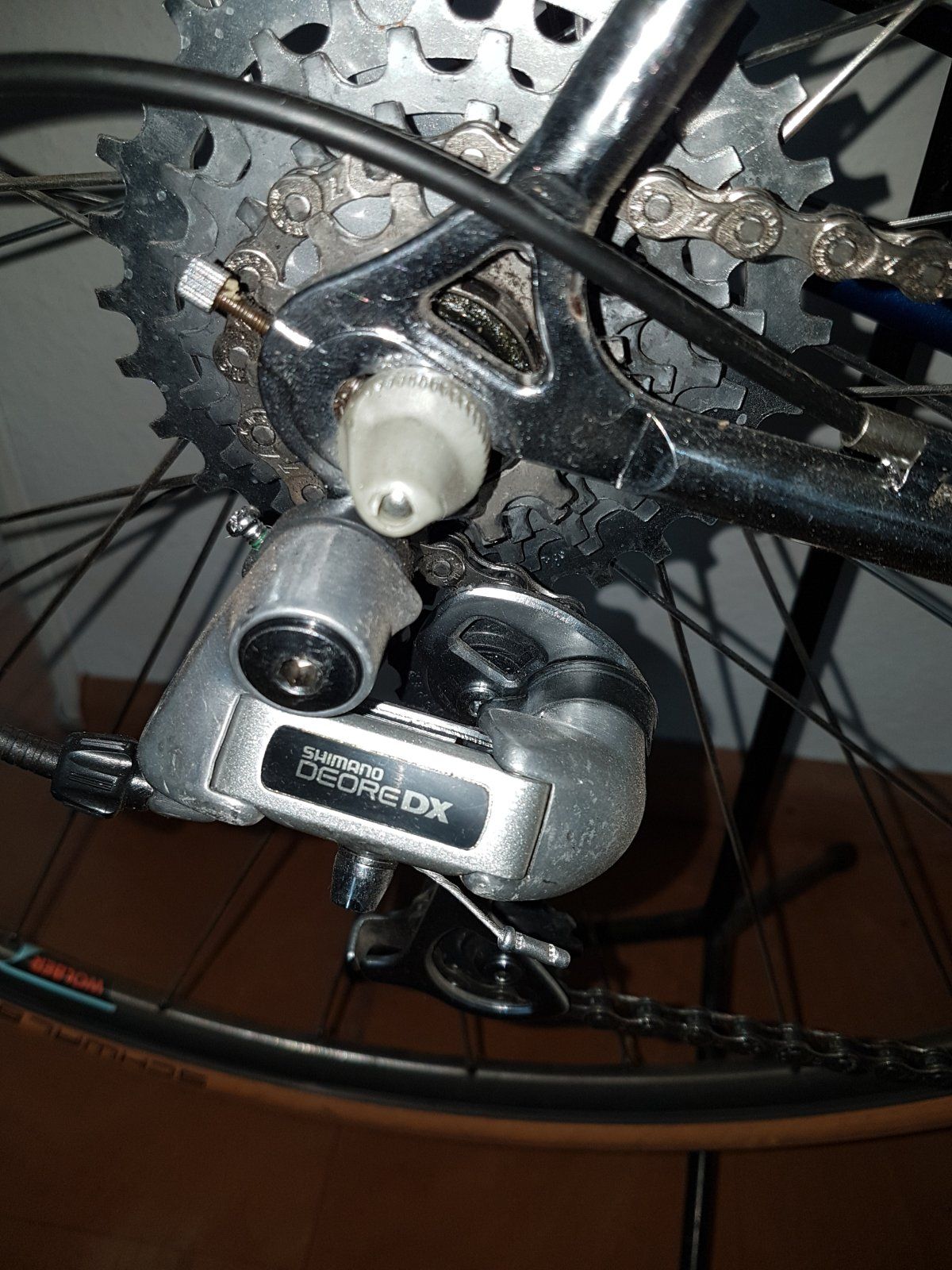

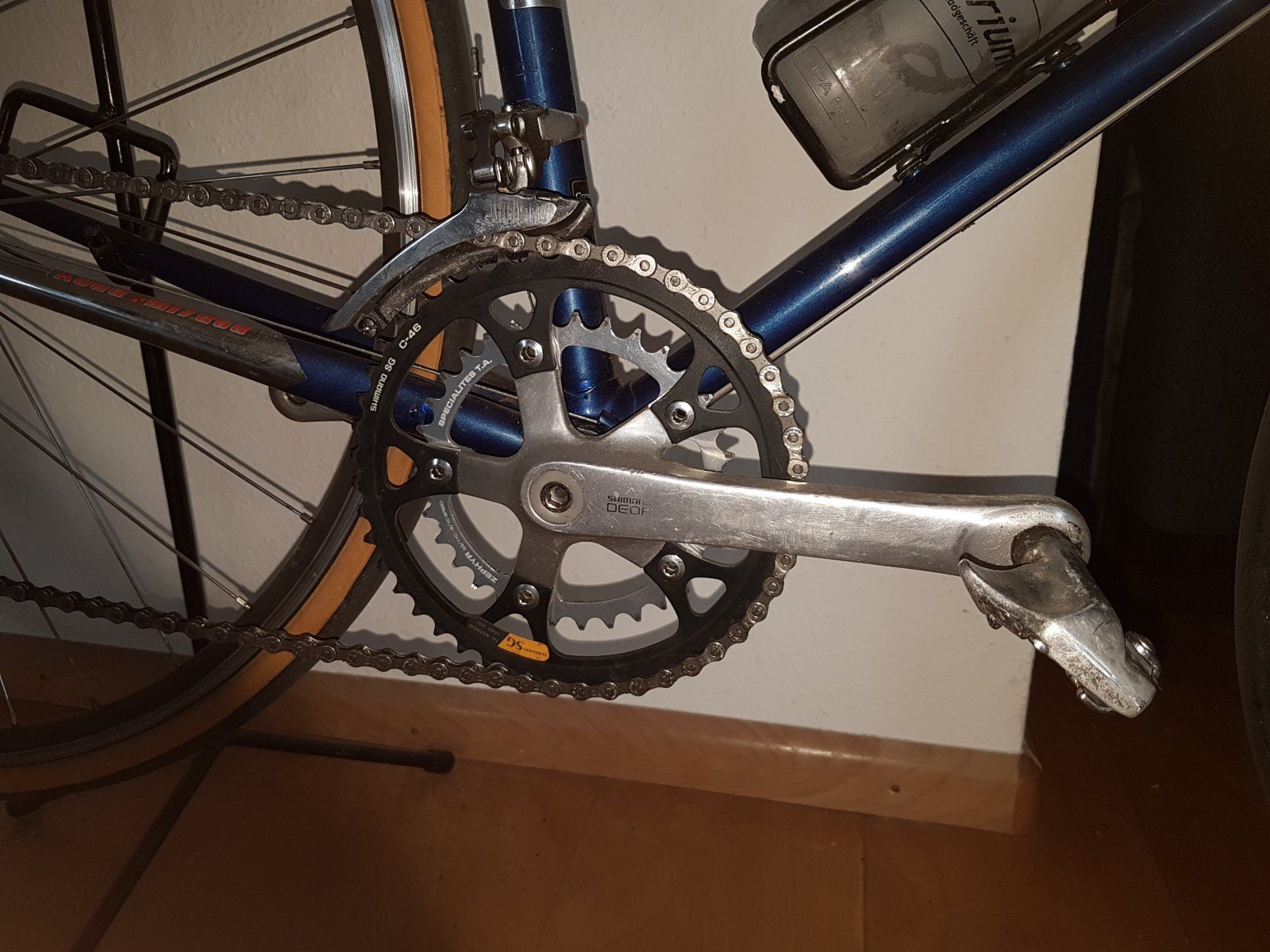

Antrieb angepasst an den Südschwarzwald, meine Kondition und mein Gewicht.
Das habe ich aus den selben Gründen auch gemacht. Vorne ist nun eine Deore DX Kurbel mit 110 mm LK und 46/33 Blättern.
Hinten ein DX Schaltwerk.
Kann ja jederzeit wieder in den Originalzustand versetzt werden.
