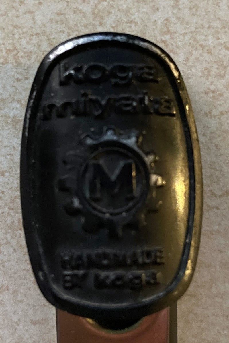

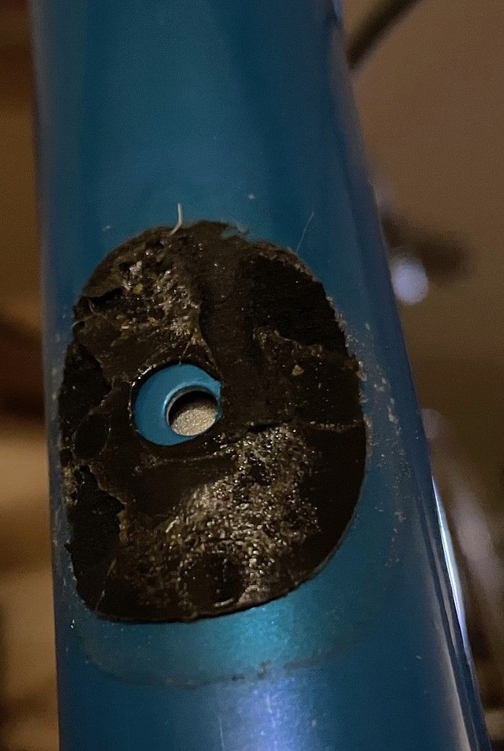

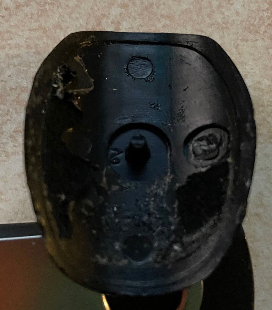

So das Schild ist ab und noch heile (denke ich zumindest); Schwer zu sagen ob der Stift nur zur Fixierung diente - gehört habe ich nichts beim abmachen. Habe zuerst nen dünnen aber relativ stabilen Karton genommen um hinter das Schild zu kommen, dann mit nem Bambus Flachstab weiter rein und dann mit ner Packetschnur. Die Schnur bis zur Mitte runtergezogen und dann am Schild gezogen und von oben dann das Schild mit Fingern abgezogen. Klebte schon gut, aber nicht so fest, dass ich mir um das Schild sorgen gemacht habe.
Vielleicht hat jemand so ein Schild über? Bei meinem Schild ist von dem silber nicht mehr viel übrig.
Oder ne Idee wie man das sauber wieder hinbekommt? Umgekehrter Kartoffeldruck? :D

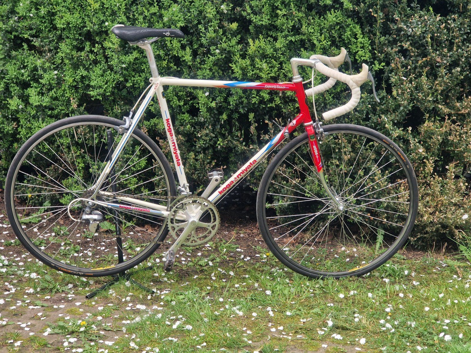

Und nun habe ich ein Koga, ein 88er Superwinner. Anders als gesucht, aber dennoch toll. Es soll mein Alltagsrad werden, mich also jeden Tag durch ganz Berlin fahren. Ich freue mich!
Was mich erstaunt: Die originale Sattelstütze ist ein Tacken zu kurz. Sind auch RH60 auch noch zu wenig für 183/87 cm?
Edit: ist aber egal für mich, meine anderen Räder haben eine ähnliche Geometrie und auf denen fühle ich mich pudelwohl (57er Gazelle und 58 EM Corsa).

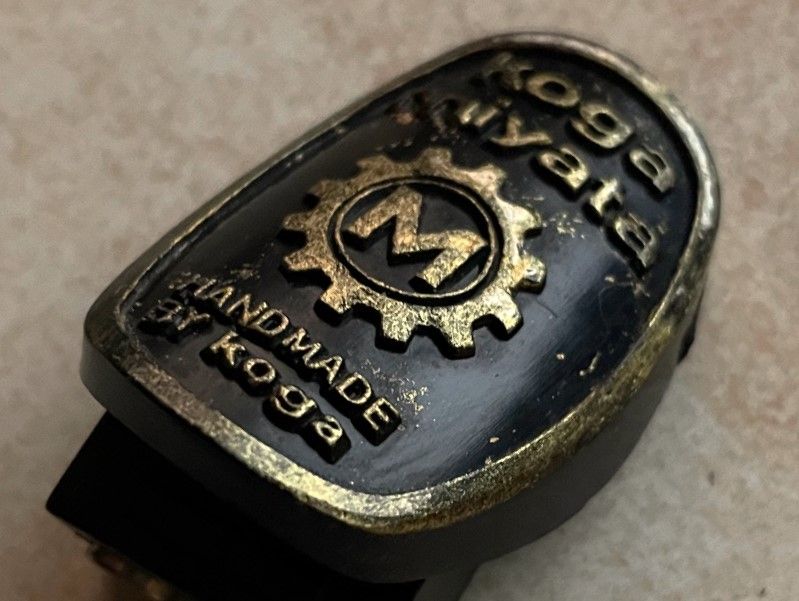

Nachdem nur das Erhabene silber bzw. gold ist, geht das mit einem feinen Pinsel oder alternativ einem Edding Lackmarker eigentlich ganz easy. Hab ich schon mal gemacht. Hab leider grade kein Foto vom Ergebnis da…
Danke Dir.
Und wie anstrengend war das? Denke gerade die kleine Typo ist schon ne kleine Herauforderung. Und hast Du mit silberner oder goldener Farbe gearbeitet?

Ich habs bei mir (war ein 79er Gents Luxe) mit Gold gemacht, da die Plakette vorher auch gold war. Ging wirklich relativ einfach. Man muss sich etwas Zeit nehmen, bei den feinen Elementen ist es mehr ein Tupfen, aber es ging ganz gut.

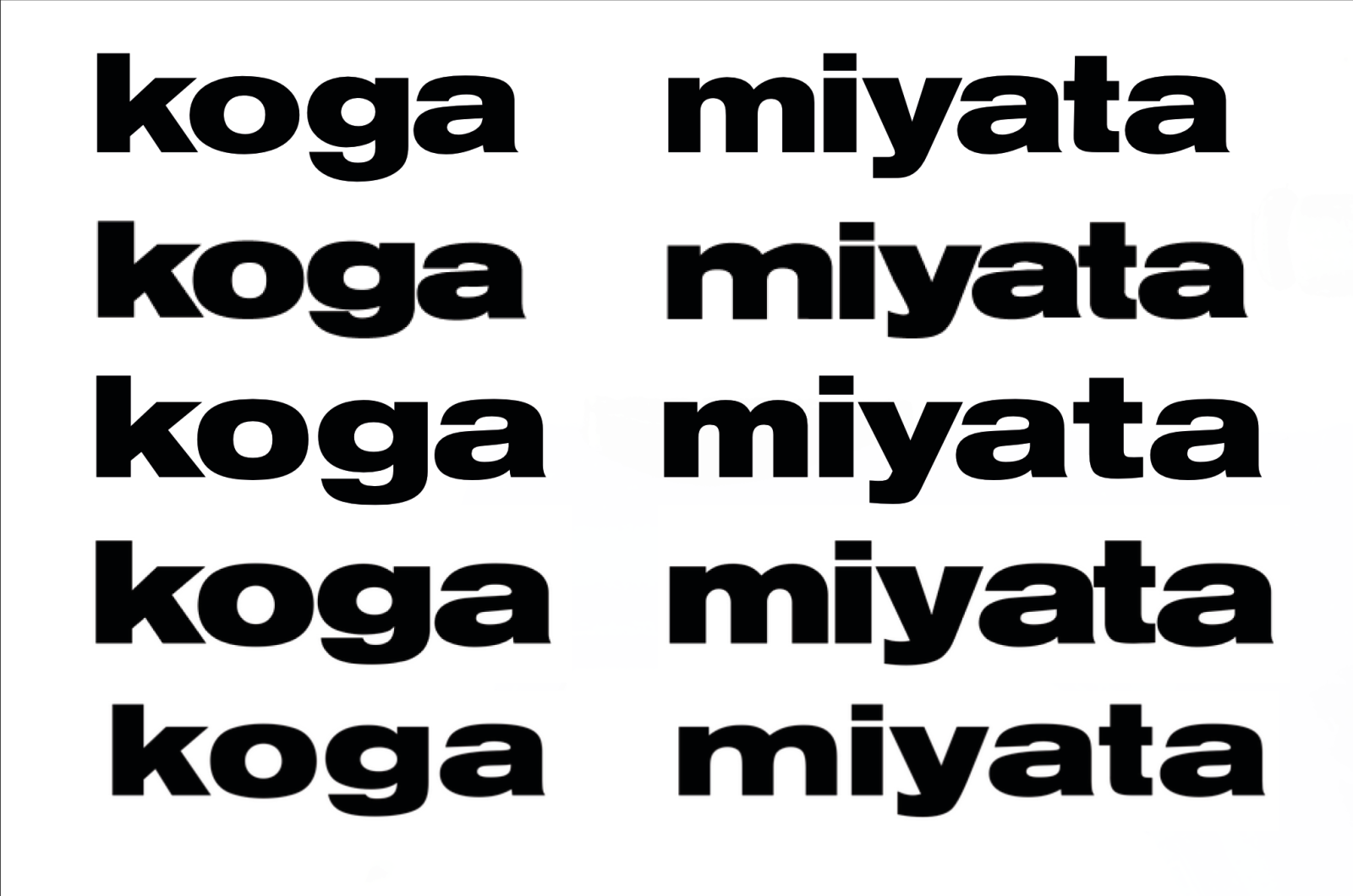

Irgendeine Grotesk wird es sein, Helvetica eher nicht.
Nr. 1 Akzidenz Grotesk
Nr. 2 ist das "Original" aus dem Internet - ohne Signet (Fahrer)
Nr. 3 Neue Helvetica
Nr. 4 Europa
Nr. 5 Nimbus
Finde die Nimbus kommt dem schon sehr nahe. Der Schnitt ist black, ultra black* gibt es wohl nicht. Aber als Refresh / Ersatz fände ich das schon ok.
* Wobei bei der Vorlage nicht ganz klar ist wie sauber die ist, u.a. wird ja wird die Schrift bischen fetter durch den Druck..

Die Nimbus ist eigentlich nahezu identisch mit der Helvetica, nur von einem anderen Hersteller (URW statt Linotype). Es kann aber sein, daß die von Dir oben gezeigte Neue Helvetica von der „alten“ abweicht. Es gibt im Netz auch eine Vektorgrafik mit dem koga · miyata-Schriftzug:
https://all-free-download.com/free-vector/koga-miyata.html
In der herunterladbaren ZIP-Datei sind ein PNG, ein EPS und eine SVG enthalten. Achtung, da ploppt noch ein anderes Fenster auf.

Die Helvetica hatte wohl den Schnitt noch garnicht. Die neue Helvetica ist ja von 83 und das Rad / Logo von 91 - auch wenn das zeitlich passen würde, die war es wohl trotzdem nicht. Da sind ne handvoll unterschiedliche Details zwischen Helvetica und Nimbus (bei den genutzten Buchstaben), die bei der Nimbus stets näher dran sind am Orignal / Logo. Die Nimbus hat als einziger Ersatz (von der vier Kanidaten) das breite kleine m.
Achja für das Logo auf meinem Rahmen haben sie einen dünneren Schnitt genutzt.

Das ist doch ein sehr schönes Koga. Sieht auch sehr gut erhalten aus. Zum einsauen für alle Tage aber m. E. zu schade. Zumindest bei Regen, Salz auf den Straßen würde ich was anderes nehmen. Die Shimano Aero Stütze ist ggf. nicht so lang wiedeine anderen Stützen. Auf jeden Fall nicht über max. ausziehen und wenn man schwer ist ev. noch etwas als Reserve etwas tiefer stecken.
Und es fährt auch schön!
Ich muss aber gut drauf sitzen können. Deswegen wird es verändert, Sattelstütze ersetzt, wahrscheinlich auch der Lenker.
Das widerspricht etwas der Würde des Rades, aber es soll gefahren werden und nicht im hübschen Originalzustand im dunklen Schuppen vor sich hin dämmern..

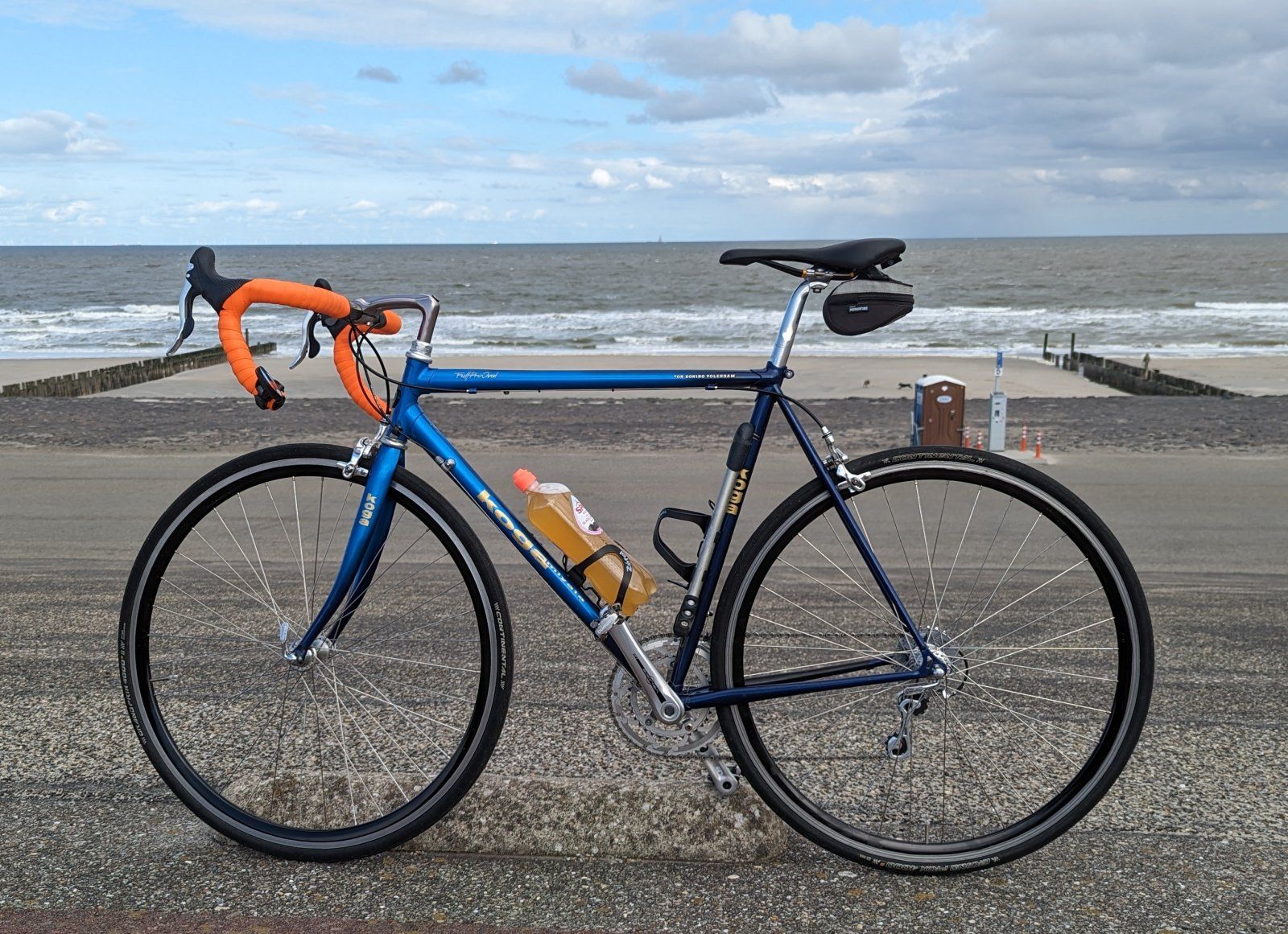

Meines ist jetzt fertig und im Heimatland angekommen.
Ausgestattet mit 10-fach Veloce und 3ttt Vorbau/Lenker.
Das ist ein Fullpro Oval, oder? So ein schöner Rahmen… und dann mit dem Lenkerband (und dem Spiegel-Ding) so verschandelt…
Nun ja, den faux-pas könnte man natürlich schnell beheben; der Rest ist ja gar nicht verkehrt. Aber vermutlich gefällt es dir so, und das ist wohl wichtiger, als dass es mir gefällt…
:D :D :D
Trotzdem, mein Ding ist das mit dem orangenen Lenkerband und dem Touristiker-Rückspiegel so gar nicht.
