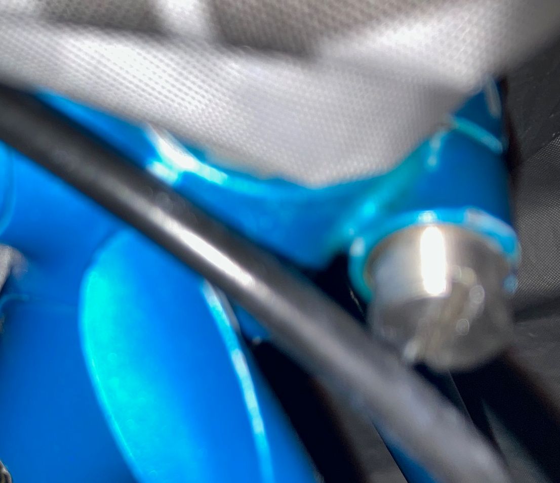

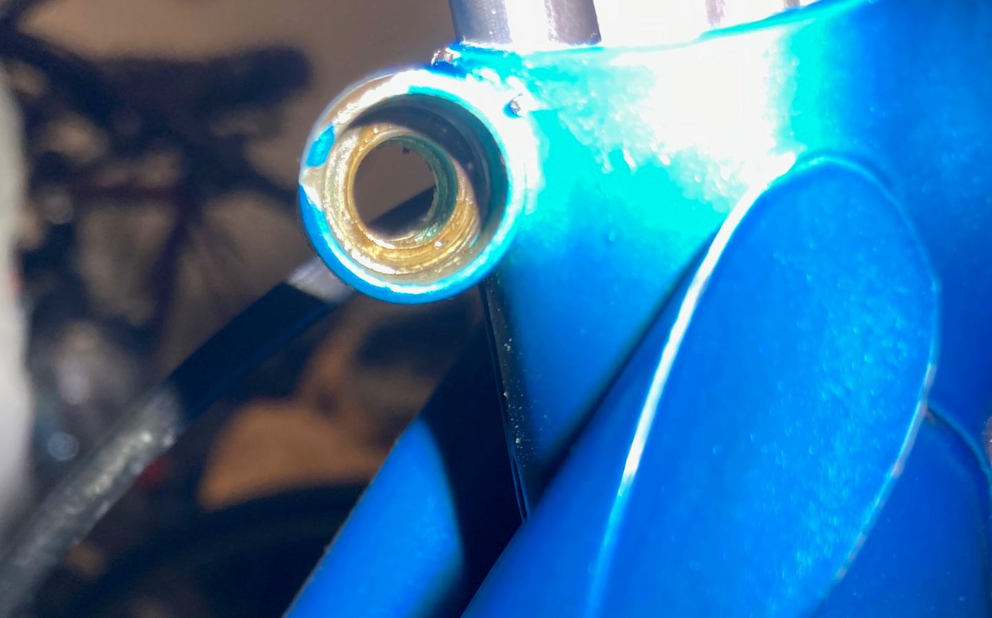

Hallo zusammen,
ich bräuchte bitte eure Hilfe bei der Suche des richtigen Sattelklemmbolzens für mein 81er ProRacer.
Soweit ich weiß, passen da komplett innenliegende Mutter/Schraube "ohne Kragen". Könnte mir da jemand Genaueres dazu sagen (wo bekomme ich sowas? oder genaue Maße?). Die jetzige Lösung gefällt irgendwie nicht (das Bild ist schlecht, aber ich denke man erkennt, was da stört) ...
Danke euch!
nein , man kann nichts erkennen , nur erahnen .
Aber Du brauchst einen ganz normalen Sattelklemmbolzen mit Innensechskant (Inbus) Fassung. Die Länge wirst Du anhand deines einsteckenden Ersatz-Bolzens leicht bestimmen können.

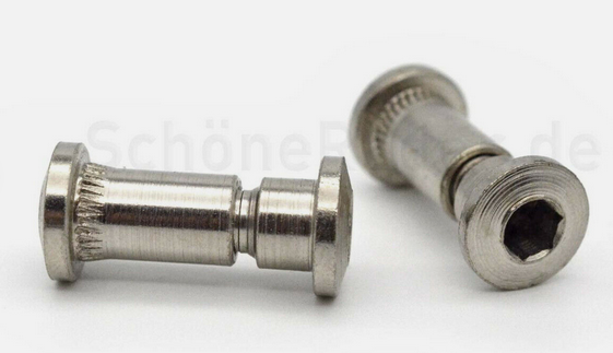

Danke für die schnelle Antwort! Diese "normalen" Sattelklemmbolzen passen da leider nicht, weil auf der Mutterseite keine Aussparung für diese Nase (die das Mitdrehen verhindern soll) vorgesehen ist.
Wenn ich es richtig erinnere, gehört da eine Gewindehülse hinein, die herstellerseitig mit einem Schlitz versehen wurde. Soetwas lässt sich mit geringem Aufwand herstellen. Bemaßung könnte ich nachreichen. An meinem Fullpro müßte das auch so gelöst sein.
