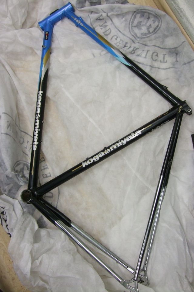

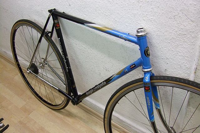

Heute war Zeit, um in den Keller zu gehen, wo ich diesen sehr gut erhaltenen Rahmen fand:
Ich hatte den mal gekauft und vergessen. :(

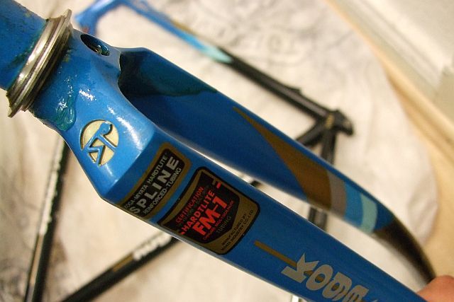

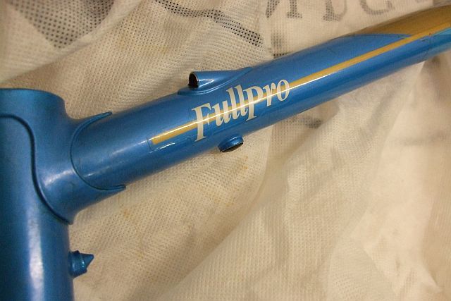

Die Gabel ist extrem sexy:

Ich erwäge ja, das so nachzubauen. Die Teile wären alle vorhanden.
Bin mir aber nicht sicher, ob lieber Unterrohrhebel oder STI. :idee:

Bin wie immer für jede Anregung dankbar. :)
Von wann kommt der Rahmen denn? Ich denke, STI's wären passender. War das nicht der letzte Fullpro vor dem Fullpro oval?
Oben im Tour Test ist das Rad noch mit Unterrohrhebeln abgebildet, obwohl die STI schon
erhältlich gewesen sein müßten. Das Rad stammt m.W. aus d. Jahr 1989...werde gleich mal
Kataloge wälzen. ;)
Sehr hübsch! Wenn die DA 7400 Teile vorhanden sind, spricht nichts dagegen, sie an diesem Rahmen zu verbauen. STI oder nicht ist eine Frage der persönlichen Vorliebe und der Klemmbreite des Hinterbaus: Die DA STIs waren 8-fach, also für 130mm. Laut velobase.com gab es die STI-Hebel ab 1991.

Hinterbau ist exakt 130 mm, also locker 8-fach. :)
Anhang anzeigen 275240 Anhang anzeigen 275241

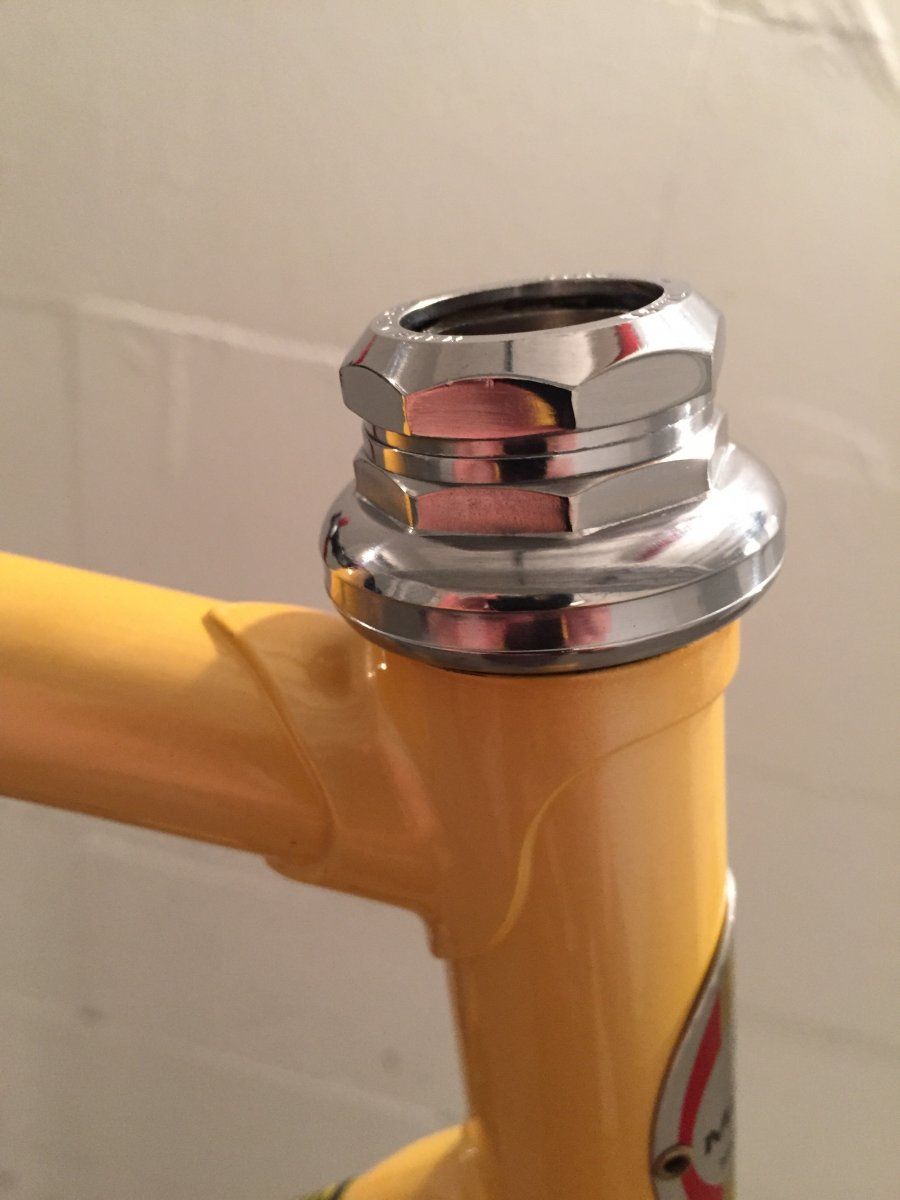

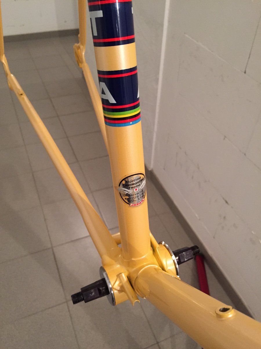

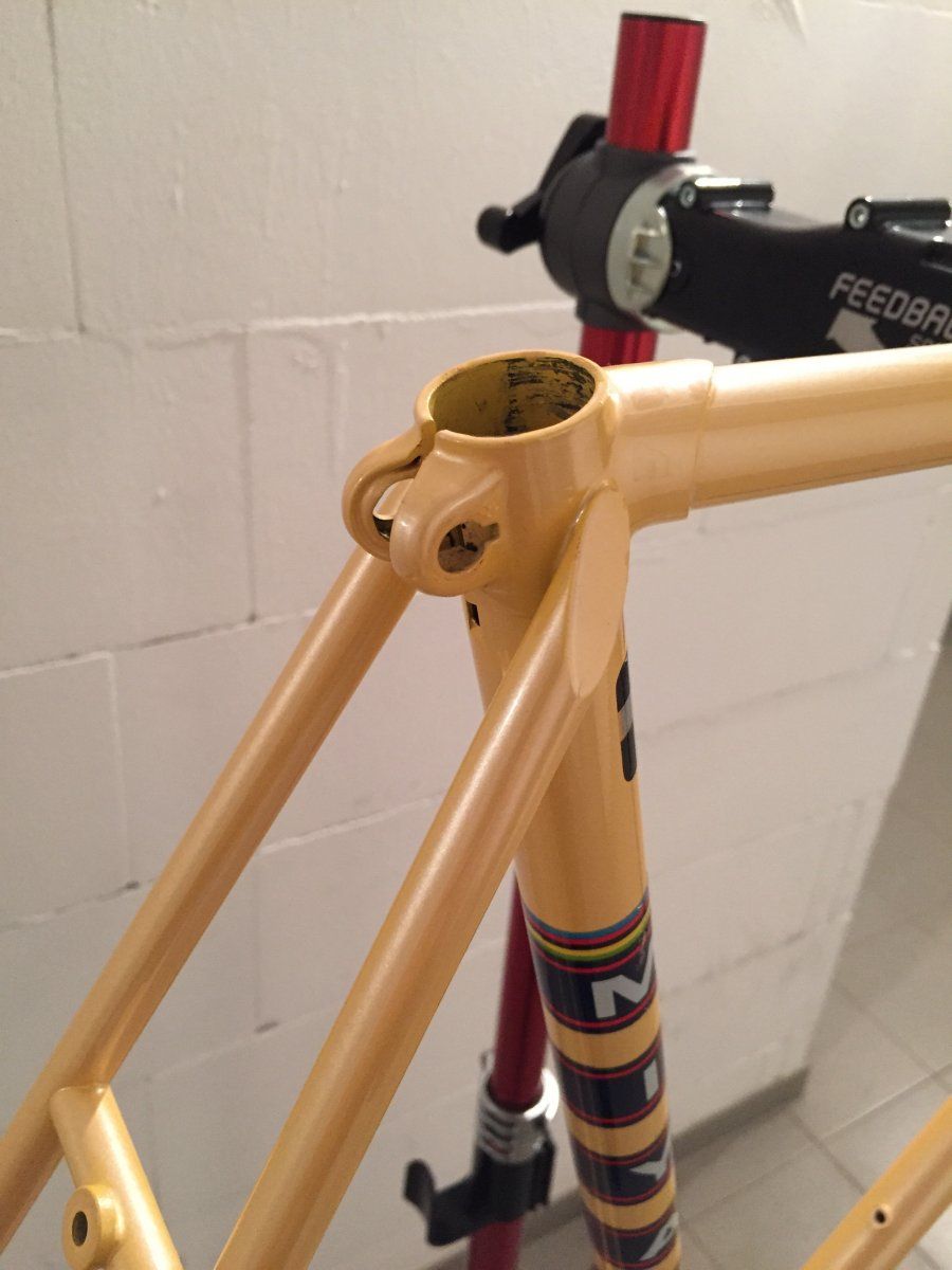

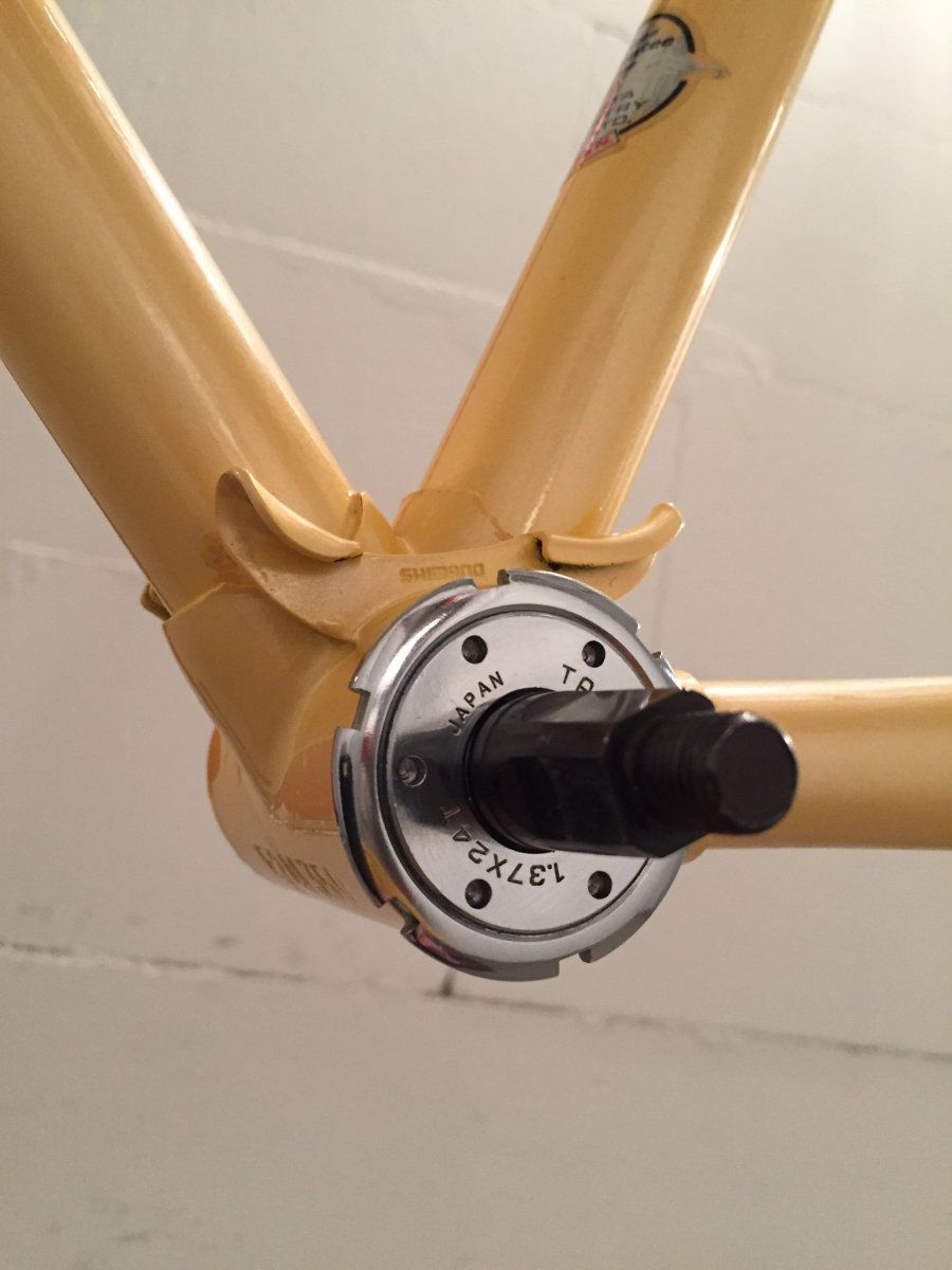

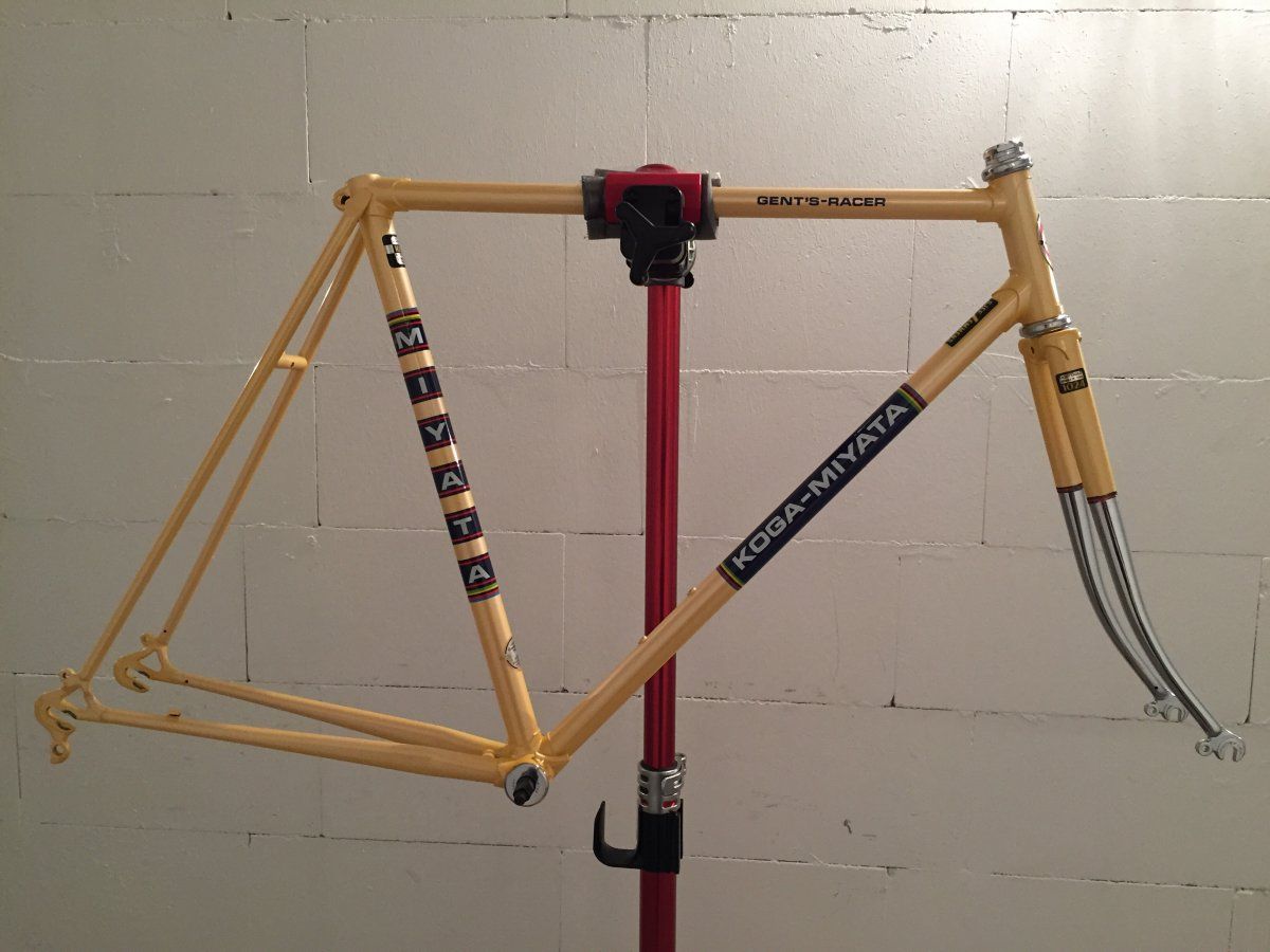

So, ich habe den Rahmen jetzt mal aufgearbeitet ( mit Lackreiniger gewienert, Lack ausgebessert, gewachst und poliert) und Steuersatz und Innenlager montiert.
Sieht schon mal ganz gut aus.

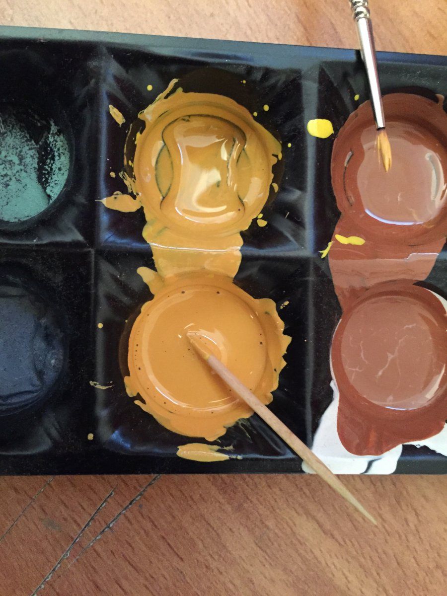

Noch ein paar Infos zum Lack. Da mir hier ja keiner Tios geben konnte musste ich selbst über try and error den Farbton finden.
Mit einem warmen Gelb und ein wenig Rot kommt man der Sache näher. Danach dann mit Weiß heller und mit gaaaaanz wenig Schwarz bei Bedarf dunkler tönen. Es war echt schwierig denn der Rahmen hat durch seine fast 40 Jahre unendlich viel Tönungen.
Ich bin nich ganz zufrieden, aber aus nem 1/2 Meter Entfernung lass ich das jetzt mal durchgehen.
Jetzt geht's dann an die Komponenten, ich halte Euch auf dem Laufenden;)
Sieht schon mal ganz gut aus. Anhang anzeigen 275873Anhang anzeigen 275874Anhang anzeigen 275875Anhang anzeigen 275876Anhang anzeigen 275877
Anhang anzeigen 275878 Anhang anzeigen 275879
