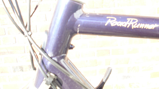

hab jetzt auch so einen sechspfünder: leider minimalst gestaucht, soll ich es wagen?
Das ist doch das Oberrohr, das sieht eher etwas gezogen aus. Gestaucht müsste bei einem üblichen Frontaufpraller dann der Bereich am Unterrohr sein, wie sieht es denn da aus? Und die Gabel hat nix abbekommen? Auf dem Foto sieht man ja nichts dergleichen.
Also: ich würde den 6 Pound fahren (ausnahmsweise, weil er so schön ist :daumen:). Und immer mal wieder kontrollieren, die Stelle hat man ja eh immer im Blickfeld.
hast recht, oben gezogen, unten gestaucht, aber ziemlich unauffällig, kaum zu sehen und auch kaum zu fühlen...
ich bebildere das noch!
die gabel ist unversehrt.

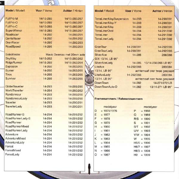

"l" bedeutet doch 1984 nach dieser hier schon mal geposteten liste:
Die Liste ist nicht entscheidend! Entscheidend ist der Katalog! Ich habe ein 80er Roadspeed mit der Rahmennummer I...... und ein 81er Roadspeed mit der Rahmennummer J......
Farbe und Ausstattung laut Katalog vergleichen!
Schöne Grüße:)
Die Liste stammt aus einem Katalog. :)
Ja ist beides richtig! Aber die Jungs haben beim Schweißen in die Kiste gegriffen und dann wurde halt mal ein I teil bereits 1980 verbaut! So kommt es, dass es gleiche Räder vom Roadspeed 1980 mit H und I Rahmennummern gibt. Da kommt es dann auf die Lackierung an!;)
