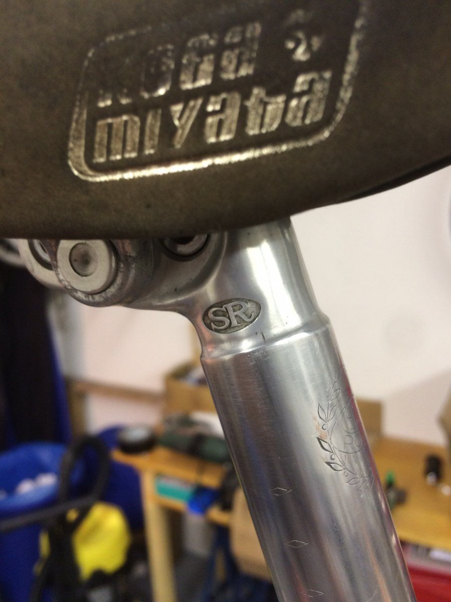

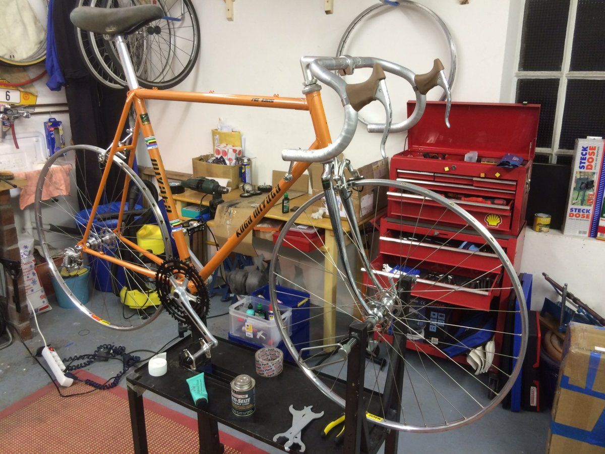

Auf Bitte von @Kogafan69 - also heute Abend bin ich so weit... Alles noch nicht "hart" geschraubt sondern erstmal zu klären, ob alles paßt. Ist ja mein erster vollständiger Aufbau :)
Dabei durften auch ein paar kleinere Probleme gefunden werden - ich brauche einen Sattelbolzen mit einem Duchmesser von ca 7,5mm und einer Länge von 25mm. Der für das Koga bei mir liegt paßt natürlich nicht. Der NOS Dura Ace Umwerfer hat eine 28,6mm Schelle. Der Sattelrohrdurchmesser ist glatt 29,0mm - möchte jemand tauschen? Dann hat mir der Bremsenlieferant aus der Bucht zwar leidlich vollständige (unterschiedliche :mad:) aber falsch zusammengebaute Bremsen geliefert. Also habe ich ein Stündlein :mad: damit verbringen dürfen sie auseinander zu nehmen. Dabei die Long-Reach Bremse durch Bolzentausch zur Hinterradbremse zu machen half an anderer Stelle :p. Und was mache ich denn für Felgen an die DA Naben? Clincher oder Schlauchreifen. Die Campa Record/ Mavic Monthlery , die für die Bilder dran hängen werden ja nicht bleiben.

Die Bremsklötze drehst du aber noch?!:rolleyes:
@kla58 Äh, wäre schon besser ;) Sowas passiert, wenn aus der Vorderradbremse die Hintere wird :rolleyes: Es kommen da, wenn das geht, noch Kool-Stop rein :D
Übrigens war's ein Mechaniker aus dem Radladen, der als letzter die Klötze an meinem Rad falschrum eingebaut hat. Beim Bremsen macht das so nett "Plopp", wenn der Klotz herausrutscht!:confused:

Sattelbolzen haben aber immer 8mm aussen , deine gemessenen 7,5 mm der Muffe zeugen irgendwie von Murks an der selben , das nehme ich mal so an , mach doch mal ein Bild von der Muffe .
Das Sattelrohr ist 28,6mm ohne Farbe , mit Farbe misst man schon mal 30,0 mm , was der Klemmschelle vom Umwerfer aber völlig egal ist ...

@Flat Eric wenn das mit dem Bolzen stimmt - glaube ich mal - dann werde ich es morgen passen machen. Ich wollte nur nichts aufweiten, um hinterher mitzubekommen, dass richtigerweise an anderer Bolzen hineingehört. Was die Schelle am Umwerfer angeht - ich bin Delrin geschädigt :D Bilder morgen!
