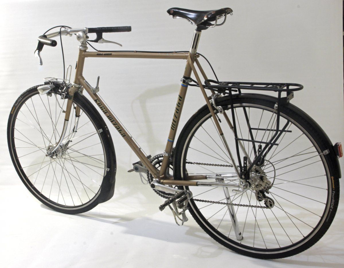

Heute ist ein modernisiertes Gents-Touring für einen Freund, der in München damit zur Arbeit fahren will fertig geworden.
Bis auf den unsäglichen Gepäckträger finde ich das Rad mit dem modernen Zeugx dran eigentlich ganz ansehnlich.

Das ist mehr als ansehnlich. Gutes Bügelschloss dran, wenn es ein Alltagsrad werden soll. Man könnte natürlich auch über einen Porteurgepäckträger nachdenken, und so das Geschwür hinten loswerden.
Wenn ich über meine ganzen Originalitäts Schatten springe, geht das wirklich, aber schlimmer als den Gepäckträger, finde ich diesen Schiffscheinwerfer.
Die Strebenbefestigung ist originell. Ist das eine Schalthebelschelle?
Genau so ist es (von Sachs)!
Guter Ansatz, leider müssen regelmäßig Schallplatten transportiert werden...
Ja, an der Lampe scheiden sich die Geister. Bei der ersten Begutachtung von 4 Leuten (Skatrunde) fand die andere Hälfte das Ding auch unerträglich. Der neue Besitzer und ich finden sie aber ganz schön.
Viel schöner ist natürlich die original Lampe aber die kann nix bzw. nicht genug.
Ne, die originale kann nix, aber es gibt doch so kleine smarte LED Dinger aus Alu oder Plaste?
Ja naja, schön sind die aber i.d.R auch nicht, da müsste man eine finden die klein, klassisch und hell genug ist (60Lux).
Außerdem war ein Schiffscheinwerfer auch durchaus gewollt.
Ideal wäre ein Led Umbau der original Lampe (die ist übrigens nicht viel kleiner), das war mir aber erstmal zu aufwändig.

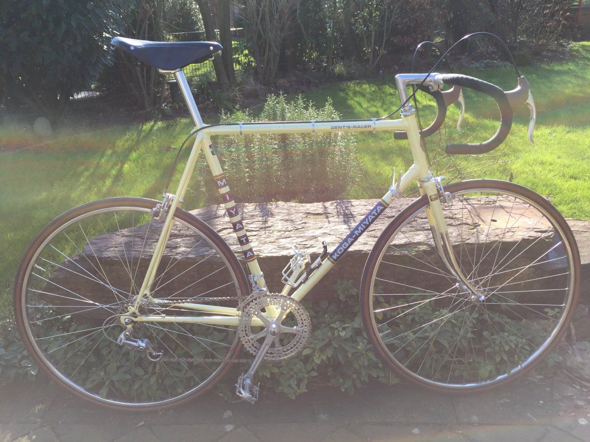

So das gute alte Gent´s Racer von 1977 ist fast fertig:

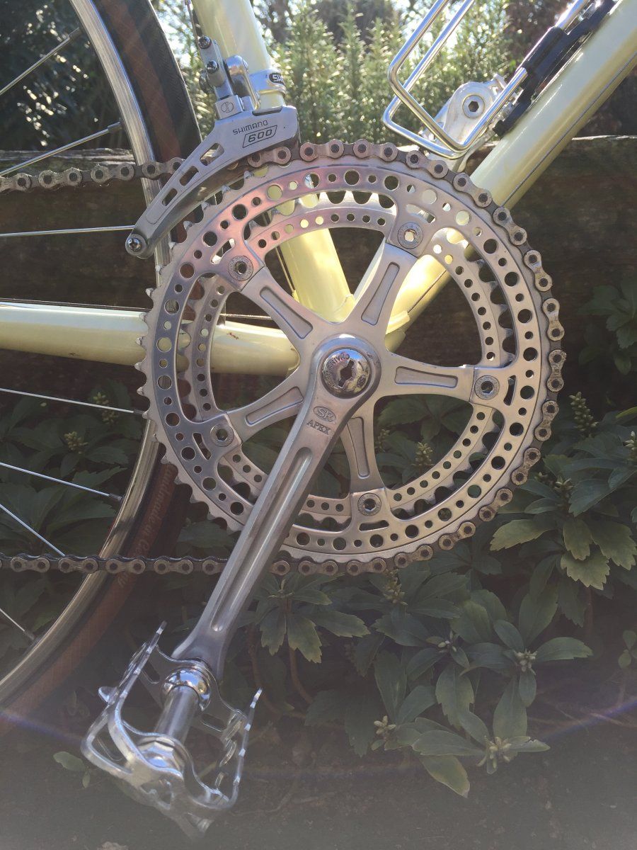

Alles einmal auseinandergenommen, gereinigt, poliert, lager waren super geschmiert, Kette gekürzt, gelochte Kettenblätter und Flaschenhalter montiert und Sattel getauscht, ich glaub das war´s, läuft super und danke an @roykoeln!
Jetzt muss ich auf einer der nächsten Börsen oder im Netz noch passende Körbchen und Riemen finden und die Schraube an der hinteren Bremse tauschen! Hab leider noch nicht´s passendes gefunden. Wenn einer was hat bitte melden.
Ein paar Fotos von gestern
Ne schöööne Jrooß
Eigentlich wollte ich Fotos für die Wertermittlung machen, aber ich kann mich immer noch nicht entscheiden, verkaufen oder selbst behalten.... schon schön und tolle Größe: Gents Racer 1981 RH63 DD
Ne schöööne Jrooß

Starkes Teil! :daumen: Aber kann es sein, dass die Kette etwas zu kurz geraten ist ?
Nee, alles gut! Ich nehm immer den gleichen Ritzelrechner, Großes Kettenblatt vorne, kleines Ritzel hinten und Länge Mitte Tretlager und Achse hinten. Hab dann 3 Glieder entfernt. Vorher ist die Kette auf dem kleinen Kettenblatt gesprungen weil die Kettenspannung nicht ausreichend war.
Lässt sich jetzt prima schalten. Foto verzerrt vielleicht ein bisschen. Rennt richtig gut und ist in einem tollen Original-Zustand!
