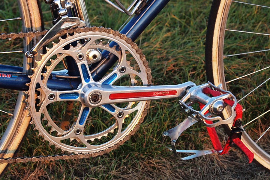

Wie war denn die Zugführung am Tretlager 1985?
Bei diesem PRORACER-S 1984 aus dem Tour Magazin sind zwei Außenhüllenstopper:
An dem Rad hier sind Umlenkbleche auf dem Tretlager:
Scheint identisch zum 84er zu sein (habe kein besseres Foto, nur das aus dem 85er Katalog).
Ich bringe mal eine weitere Option rein: Gentsracer-S aus 85. Der scheint auch die Kronen zu haben, ansonsten spricht genausoviel dafür / dagegen wie bereits beim Proracer-S geschrieben

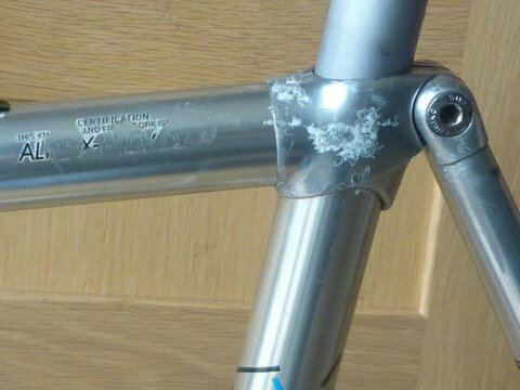

Mag das keiner? Das wäre schade, denn ich habe mir gerade ein Rahmenset gekauft. Es ist ein SuperWinner alloy von 1989 oder 1990. Die Rahmennummer beginnt mit R. Lt. einer Seite die hier irgendwo verlinkt ist, ist das ein 89er. Lt. dem Katalog passt die Farbe aber nicht. Meins ist Aluminium poliert und mit Klarlack lackiert?! So wie dieses hier:
Leider ist auch mein Rahmen in einem ähnlichen Zustand. Deshalb möchte ich es vor dem Aufbau erstmal abschleifen und polieren oder vielleicht farbig lackieren? Ich hab da keine Erfahrung. Kriegt man es, wenn man es ordentlich macht, so hin, das es annähernd wie neu aussieht? Das würde gut zur Shimano 105SC passen, die ich dafür gekauft habe.

Bürsten und lackieren, gefällt mir. Aber wie ist das bei Aluminium. Muss das nicht speziell behandelt werden?
R bedeutet Baujahr 89, soweit ok. Ist aber trotzdem das Modelljahr 1990 in silber, da ja vom Rahmenbau in Japan bis zum Verkauf in Europa doch einige Zeit vergehen kann. Nach meiner kleinen Privatübersicht sind 2/3 aller Miyata-Rahmen nicht im Modelljahr gebaut worden, sondern schon im Vorjahr.
