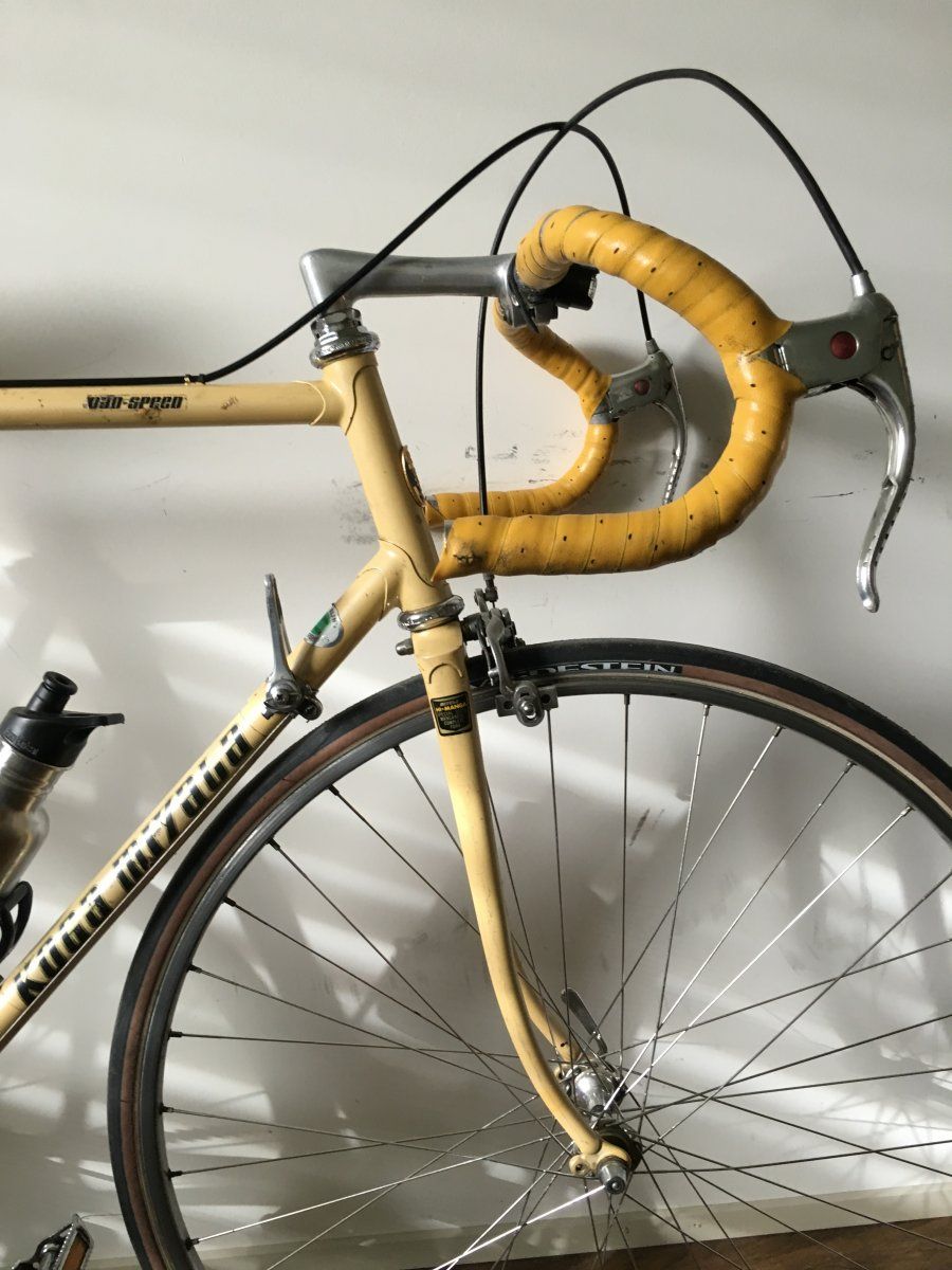

Montag Nachmittag haben mir in einem bergabstück die Bremsen versagt, so dass ich unerfreuliche Bekanntschaft mit der Heckklappe eines Toyota Vans gemacht hab. Mir ist Gott sei Dank nichts passiert, aber mir ist vorhin aufgefallen, dass die Gabel einen Schaden davon getragen hat:
Ich muss heute Abend mal die Gabel ausbauen und sie mir im Detail anschauen, aber meint ihr da ist noch was zu retten?

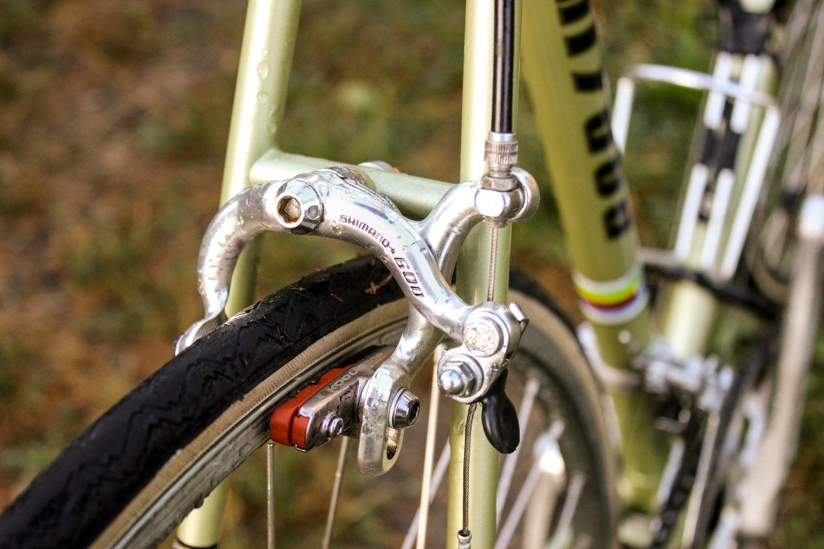

Den Weinmann-Bremsen, deren Ruf nicht der allerbeste ist, verhelfen die Koolstop-Beläge zu ordentlicher Verzögerung. Das sollte auch bei den Arabesque Bremsen helfen. Außerdem schonen sie die Felgen und machen sich schon deswegen bezahlt.
Das kann ich ohne Einschränkungen so bestätigen!!! Koolstop verhelfen 600er - Bremsen wirklich zu einem annehmbaren Bremsverhalten.
Wie Ich finde, auch optisch nicht ganz schlecht.
Zum Schaden kann ich nicht wirklich viel sagen, ich denke dass das Gabelschaftrohr hin ist. Nachdem die Gabel ja aus mehreren Beuteilen besteht kann ein Rahmenbauer hier am wahrscheinlichsten helfen. Zu den Bremsen: Ein Horror das beide Bremsen versagen bergab :eek: - was ist passiert? Beide Seile gerissen? Nachdem ich beim zerlegen alter Rädern schon die übelsten Überraschungen erlebt habe (Steuersatz Kontermutter lässt sich mit den Fingern abdrehen, Bremszug eingerissen an schlecht einsehbarer Stelle usw.), zerlege ich auch ganze Räder und sicherheitsrelavante Teile wie Bremszangen, Hebel usw. und tausche die Züge aus bevor ich wirklich eine Tour fahre - man weiss ja nie was da schon gepfuscht wurde in der Vergangenheit ;).
Ich weiß ehrlich gesagt immer noch nicht, welche Ursache das ganze hatte. Das einzige, was ich sagen kann ist, dass die Bremse bis dato recht gut funktioniert hatte und bis unmittelbar vor dem Crash noch gut zog.
Eine Ampel zuvor hatte die Bremse zuvor noch gut gezogen ( bzw. so gut wie eine 79er Shimano Journey-Bremse so ziehen kann). Dann ging es in ein Bergabstück, ich hatte so gute 30 Km/h und musste bremsen, weil das Auto, welches sich 20m vor mir befand, an einem Zebrastreifen bremste. Die Bremse vorne zog dann leider nur marginal und ich habe noch schnell zur Hinterradbremse gegriffen, aber das war schon zu spät.
Nach dem Unfall sah aus so aus, als seien die Bremsgummis hochgerutscht, was zum Bremsversagen geführt haben könnte. Das würde so gesehen auch passen, da die Aufschrift auf der in in Fahrtrichtung linken Seite komplett wegradiert war und die Gabel voll mit Gummikrümeln war.
Hat einer von euch eine Ahnung, wie viel ich für die Reparatur der Gabel in hier in Zürich so bezahlen müsste bzw. wie viel der Spaß in Deutschland so kostet?
Egal ob D oder CH: Die Gabel ist zumindest ein wirtschaftlicher Totalschaden. Du solltest Dich nach einer neuen umsehen. In der Originalfarbe wird das schwierig, würde auch komplett verchromt reichen?

Wäre es mein Rad würde ich auch zunächst auf eine Chromgabel zurückgreifen und dann ggf auf eine Gelegenheit für eine passende Originalgabel hoffen.

Mal abgesehen von der Tatsache, dass es sich aller Wahrscheinlichkeit nach um einen kapitalen Totalschaden handelt, mit welchen Kosten müsste ich ungefähr für eine Reparatur beim Rahmenbauer in Deutschalnd rechnen?
Unter der Prämisse, dass ich erst eine Übergangslösung kaufen dann noch bei gelegenheit eine passenden Originalgabel kaufen müsste, wäre ja auch mit ~125€ zu rechnen
Dazu noch eine ganz pragmatische Frage: Den Schaden hab ich heute morgen erst an der bemerkt, als ich das Rad an der Uni angeschlossen habe. Das Bild stammt von gestern Abend und sollte eigentlich nur die neuen Mäntel zeigen.
Kann ich mit der verbogenen Gabel heute Abend noch guten Gewissens nach Hause fahren?
Ich möchte nicht unverschämt klingen, aber ich würde einfach mit der Chromgabel weiterfahren; ich kann den ideellen Wert nicht einschätzen, aber das Road-Speed steht in der Hierarchie ziemlich weit unten, so daß mir eine Originalgabel relativ egal wäre.
Das kann niemand anhand des Fotos seriös beantworten, somit: "Nein".
Ok vielen Dank schon mal
Zudem solltest Du auch den Rahmen auf Stauchungen untersuchen.

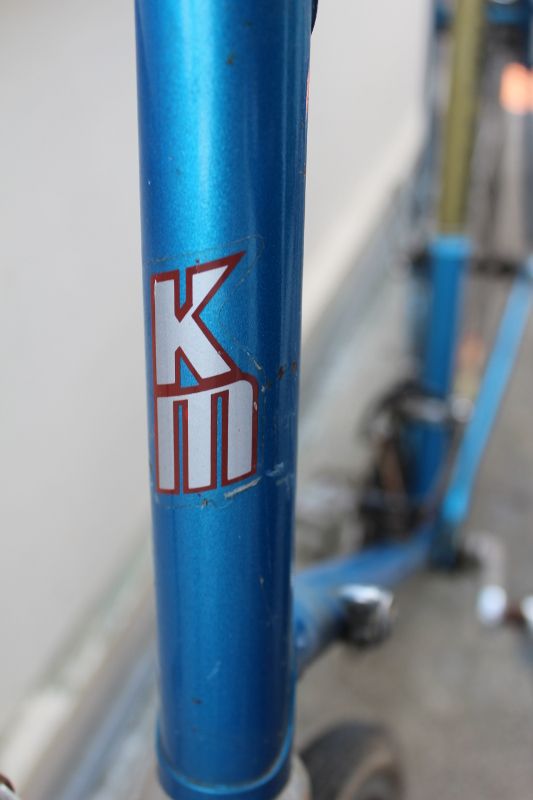

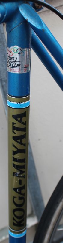

Ich habe mir am Wochenende einen Pro-Racer aus 82 in einem etwas zweifelhaften Zustand für sehr wenig Geld gekauft. Ich hatte mir ursprünglich das Rad wegen des Aufklebers am Sitzrohr angesehen:
mußte dann aber feststellen, daß es sich nicht um ein 80er FP handelt, sondern um einen 82er Pro-Racer mit seltsamen Aufklebern (den Aufkleber am Sitzrohr gab es eigentlich nur 1980). Am Steuerrohr ist bspw. kein schwarzes Koga Miyata Emblem zu sehen, sondern nur ein schnödes "KM":

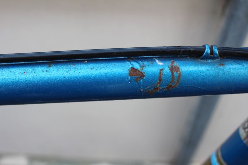

Das Oberrohr hat schon etwas gelitten (an mehreren Stellen, hier nur exemplarisch für die anderen Stellen und solche Stellen gibt's zum Teil auch am Hinterbau):
Es ist komplett mit Arabesque ausgestattet und aufgrund der Chromgabel (die Original zu sein scheint), gehe ich davon aus, daß es sich wohl um ein Pro-Racer Rahmenset gehandelt haben muß und sich der Vorbesitzer die Komponenten selber ausgesucht hat.
Eigentlich wollte ich es aufgrund des Zustandes und weil's eben kein FP ist, trotz der RH 63 stehen lassen, aber habe es dann doch genommen, weil ich ein Angebot erhielt, welches ich nicht ablehnen konnte ;)
Irgendwelche Ideen, was man damit machen kann? Ich tendiere zu neu lackieren, wobei ich auch vor Sprühdosen nicht zurückschrecken würde, weil mich das Rad bisher nicht emotional gepackt hat und ich noch ein Pro-Luxe mit einem anderen (nicht Teamblau), aber wie ich finde, viel schönerem Blau habe.
