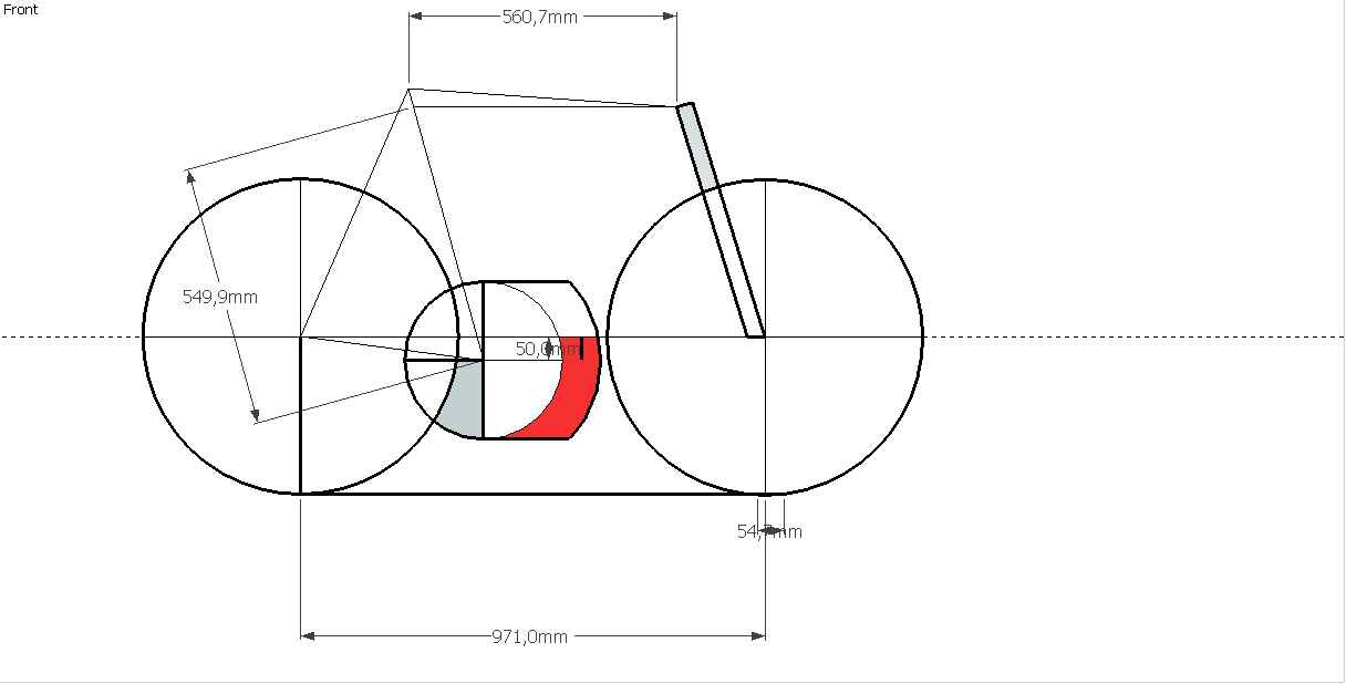

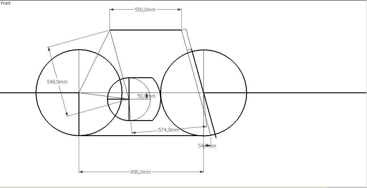

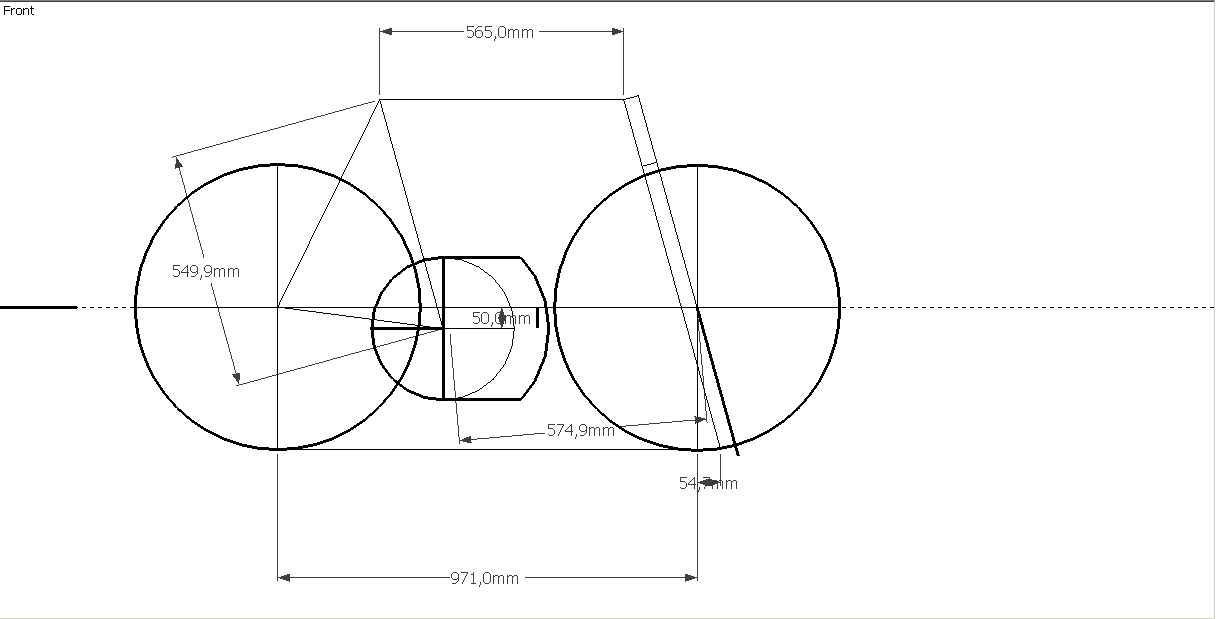

so mal ebend was aufgezeichnet.
grundsätzliches:
laufrad dm 660mm
kurbel 165mm
inc fuss 245
winkel... standard 74,5 (vo + hi)
doppelinie vorne ist steuerrohr und die zweite vorbiegung (35mm)
spezielles:
das erste is die standardgeo, passt zumindest in der theorie wie arsch auf eimer mit der überlappung. der Bogen beim Lenken sollte ja auch nochma ein paar mm rausholen ...
beim zweiten ist der radstand um 15mm verlängert und der steuerrohrwinkel auf 73grad geschrumpft.
in variante 3 ist der winkel konstant gebliebn, nur das oberrohr hat sich entsprechend um 15mm verlängert ( dürfte wohl insgesamt das sinnvollste sein)
und beim letzten ding ist das sitzrohr um 40mm verlängert worden um ein dezent abfallendes oberrohr zu bekommen orginaloberrohr ist noch zu erkennen.
p.s.: kann man die angehängten bilder auch direkt fürs posting vewursten ?

AW: Fixie aufbauen inc Rahmengeo
Für ein 700c Laufrad mit 660mm Außendurchmesser bräuchtest du einen der begehrten 15mm-Reifen. Für ein Rad mit nem neuen 25mm-Reifen kann man schon 675mm annehmen. Mit 165er Kurbel und noch mal 85mm für den Schuh (42, Deine könnten größer sein) entsteht ein reichlicher cm Überlappung, weniger als ich angenommen hatte... das könnte fast klappen.
Ich habe einen Rahmen mit 74°-540mm-74° allerdings mit 170er Kurbel und etwas höherem Tretlager - bei dem bin ich schon manchmal leicht gegens Vorderrad gesditscht.
