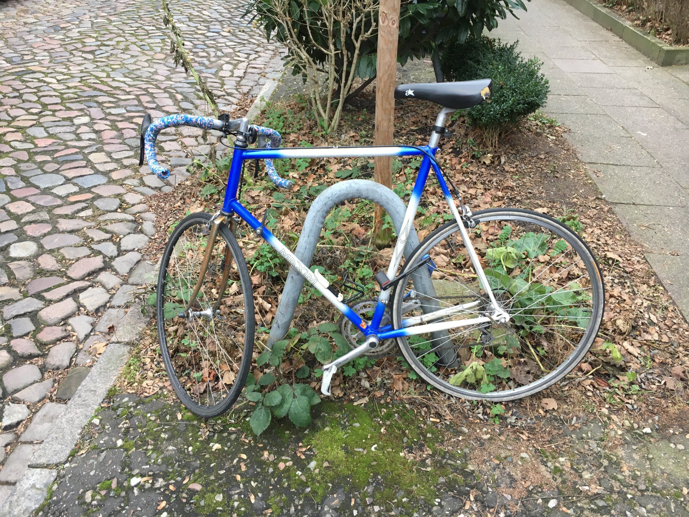

Ich meinte ebenfalls die Duomatic. Für die Stadt mehr als ausreichend und ohne unnötige Kabelage.
Maxim(?).
Eigenmarke?
