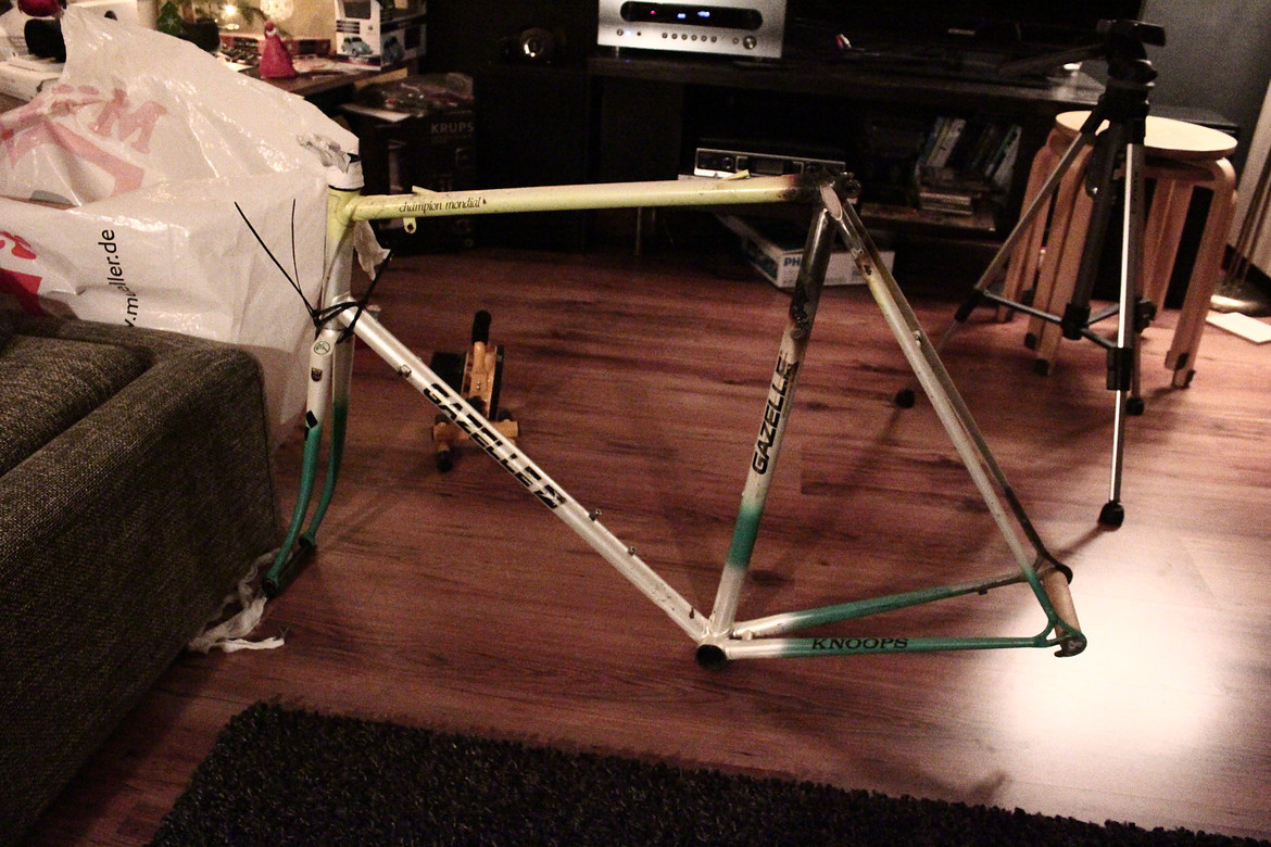

Neulack ist klar. Ich wuerde vielleicht das alte Lackschema (oder aehnlich) neu machen lassen.
Das alte Lackschema ist ja nicht das originale, wenngleich wohl im Werk appliziert. Ja, es war schick, gab es so aber soweit ich mich erinnere nie auf neuen 753-rahmen, das war doch schon die Zeit von 653, oder? (habe mobil gerade nicht die Möglichkeit, Kataloge zu wälzen)
Gazelle hat ja auch alte Rahmen schon mit neuen Lackierungen versehen und ältere Gabeln in neuere Rahmen eingebaut. Denke nicht, dass das bei den Lackierungen anders war. Da darf man also nicht zu streng sein, vom Werk war es das ja auch nicht.

Also zurück zum eigentlichen Thema. Vielleicht fühlt sich ja einer der Materialexperten dazu berufen, hier Stellung zur Reparatur und Restaurierung von 753-Rahmen zu nehmen. Soweit ich das von meiner damaligen Recherche in Erinnerung habe, sind vor allem die Steifigkeit und die Dünne der Rohre in dieser Hinsicht problematisch.
So kann man einen 753-Rahmen wohl so gut wie überhaupt nicht richten, wenn er sich verzogen hat:
http://www.classicrendezvous.com/British_isles/reynolds/Reynolds753artl.htm
Und beim (mehrfachen) Neulackieren, um das es bei Deinem Rahmen geht, kommen die besonders dünnen Rohre ins Spiel.
Ich meine, es wird ja wohl einen Grund haben, warum Betriebe, die selbst mit den Rohren arbeiten, Abstand von Reparaturen daran nehmen. Allerdings gibt es eben auch andere, die das nicht tun. Die Sache scheint mir also durchaus eine Diskussion wert.
Und da Du hier einen Rahmen vorstellst, der bereits zum zweiten Mal ein neues Lackkleid erhalten soll, der bereits repariert wurde und dessen Hinterbau man geweitet hat, halte ich Deinen Thread für einen guten Ort und Anlass dafür.
Sollte Dir die Diskussion an dieser Stelle aber unangenehm sein, kann sie gerne auch andernorts geführt werden.
...du siehst also auch ein "repaint" an 753 kritisch, nicht nur ein "repaired".
Was ist deiner Meinung an einer Neulackierung bedenklich?
Genau das wüsste ich gerne von jemandem, der mehr davon versteht als ich. Beispielsweise von Dir.
Ich hatte mich damals erkundigt, woraufhin man mir wegen des Materialabtrags vom Strahlen abgeraten hat.
Der Rahmen, um den es bei mir ging, hatte allerdings auch ein Rostproblem. Das war überschaubar, aber vorhanden.
Die größte Sorge, die ich bei dem Rahmen hier hätte, ist die Unkenntnis über den Zustand vor der ersten Lackierung. Das gute Stück scheint ja eingesetzt, beschädigt und repariert/lackiert worden zu sein, bevor es wieder eingesetzt und beschädigt wurde und jetzt wieder repariert und lackiert wird.
Der allgemeine Eindruck, der sich bei mir festgesetzt hat, ist der, dass es sich beim 753-Rohrsatz um ein sehr anfälliges Material handelt, das auch im Bereich Restaurierung mit Vorsicht zu behandeln ist.
Beim Strahlen sollte man auch die Unterschiede von Strahlgut bedenken.Mit einem feinen Granulat hole ich nur den Lack und Dreck vom Rohr,ohne dieses anzugreifen.
...das sind ja zwei paar Schuhe: das Strahlen und das Lackieren.
Vom Ersteren würde ich absolut abraten da abrasiv und das Zweite kann man meiner Meinung so oft betreiben, wie man Lust dazu verspürt.
Ich könnte mir ferner denken, dass der erste Neulack mit einer evtl. Modernisierung der Anlötteile einher ging.
Die Reparatur des Ausfallende sehe ich ebenfalls gelassen; anders als z.B. eine Reparatur im Bermudadreieck der Muffen.
Ich gehe mal davon aus, dass der reparierende Rahmenbauer sein Handwerk versteht und Silberlot eingesetzt hat.
worst case, was kann passieren?
Ein evtl. auftretender Riss im Gefüge im Umfeld der Reparaturstellen wird sicher rechtzeitig erkannt im Neulack. Bleibt also nur ein finanzielles Risiko...
Dass der Lackauftrag nicht das Problem ist, weiß ich natürlich. Aber woher soll man beispielsweise wissen, wie der Rahmen vor der ersten Neulackierung bei Gazelle behandelt worden ist? Und wurde schon ein Wort dazu verloren, was jetzt stattfinden soll?
Genau um diese Art von allgemeinen Informationen geht es mir ja. Insofern vielen Dank für Deinen Beitrag.
Wie beurteilst Du denn beispielsweise die Tatsache, dass Rost aus dem Rahmen rieselte? Sollte das bei dünnen Rohren zu denken geben? Kann man das geflissentlich ignorieren?

Will sagen, der Rahmen hat bestimmt einiges erlebt (Profimaterial), aber er hat trotzdem noch keine Rißbildung an den typischen Stellen für diesen heiklen Rohrsatz gezeigt - ergo ist es ein guter Rahmen ohne überhitzte Fügestellen. Wenn sich nach dem Entlacken keine reparierten Stauchungen und Dellen zeigen, lohnt sich meiner Meiniung der Aufwand für eine dritte Runde.
