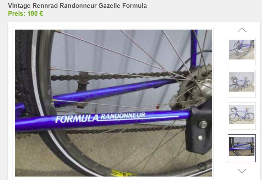

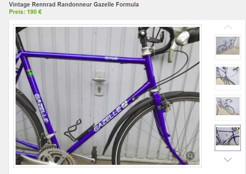

In den Kleinanzeigen wird gerade mal wieder ein blaues Gazelle Formular Randonneur angeboten. Standort Düsseldorf, Rahmenhöhe 58 (ct - Oberrrohr: 57 mm - beides laut Auskunft des Verkäufers). Etwas verbastelt zwar, aber der Rahmen sieht auf den ersten Blick gut aus.
