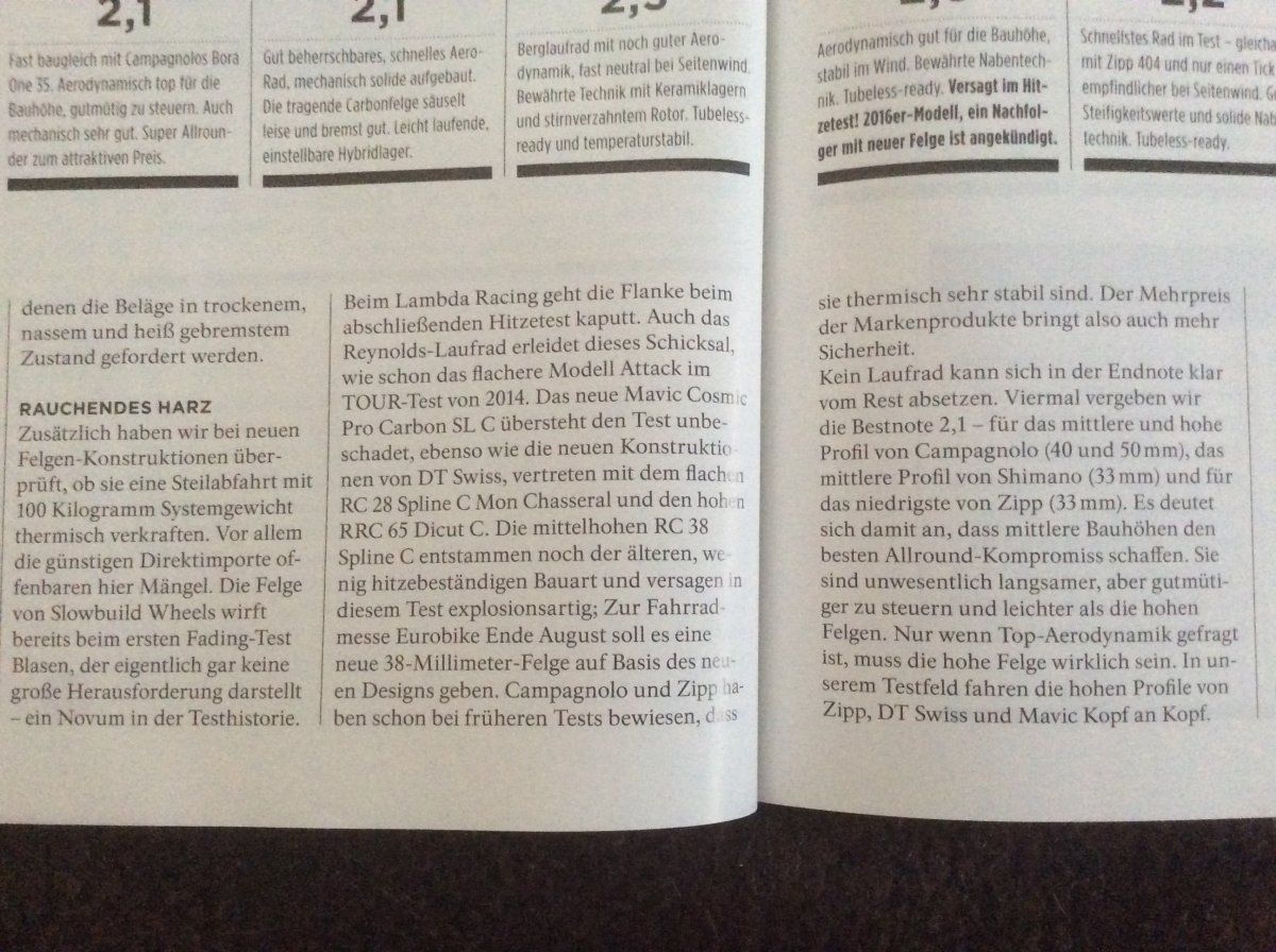

Wer hat den Laufradtest der Tour 8/2016 gelesen? Nur für Felgenbremsen.
4 von 19 versagten beim Hitzetest mit 100kg Systemgewicht.
Ob der Aufschrei auch so groß wird wie bei den Abfahrtstests mit 140er Discs? :rolleyes:

Das „nur“ 4 von 19 versagt haben ist ja quasi schon eine massive Verbesserung bei CFK-Felgen. Vor 3-4 Jahren haben aus dem Testfeld nur zwei Felgen den Test bestanden. Ich will das nicht gutheißen, aber die Qualität hat sich da schon massiv verbessert. Ich selber fahre ausschliesslich Alu-Clincher, da gibts solche Probleme nicht. Man sollte halt selber immer hinterfragen ob die Bremsanlage und die Laufräder zu meinen Anforderungen passen. Ich bin halt nu mit 80 Kg Systemgewicht unterwegs und noch hoch gewachsen, ich bekomme Bremsen und Felgen eigentlich nie ans Limit. Für mich hat die Disc am Rennrad fast nur Nachteile.
