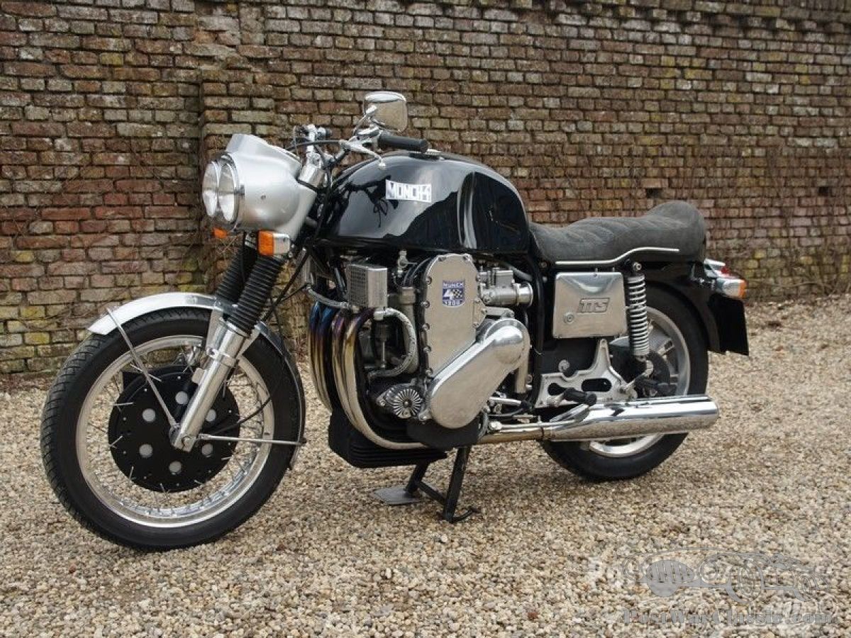

Am Auto, Motorrad und MTB wäre es superaufwändig die fürs Anpressen benötigten hohen Kräfte einmal um den ganzen dicken Reifen herumzubringen. Am Canti-MTB gab es damals den Brake-Booster (kennt man heute nur noch von Felgen-Maguras) um diesem Problem Herr zu werden. Der DB-Sattel muss hingegen nur einmal um die Scheibenkante. Kneifer die lediglich um 23mm-Reifen herumgreifen müssen sind diesbezüglich letztendlich näher am DB-Sattel als an einer MTB-Felgenbremse (wie haben Motorräder früher gebremst?).
Viel Bremse, wenig Speiche. :D
