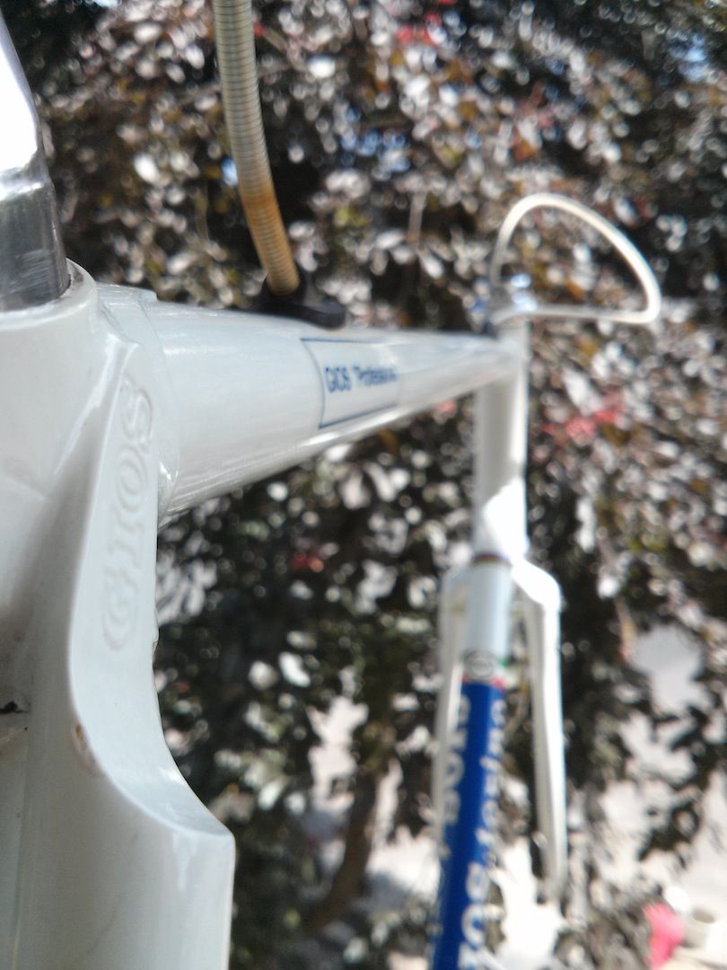

....und hier ist das gute Stück:
(Schöne Bilder kommen die Tage, ich habe leider noch keine gescheite Kamera hier, aber mit dem Handy draußen bei Tageslicht sollte ich was hinbekommen und danke an jimmybob für die super Verpackung und das ich die Verkaufsbilder stibitzen durfte!)

...na ja, wenigsten entsteht hier ja scheinbar ein reichlich bebilderter Aufbauthread :daumen:. Obwohl,... das macht den Schmerz über den verpassten Rahmen nicht gerade geringer..
Welche Rahmenhöhe, welche (falls vorhanden) Rahmennummer wegen des Baujahrs? Brauchst Du weitere Informationen?
LG von Gioscollect
...na ja, wenigsten entsteht hier ja scheinbar ein reichlich bebilderter Aufnauthread :daumen:. Obwohl,... das macht den Schmerz über den verpassten Rahmen nicht gerade geringer..
Dafür werde ich sorgen !
LG von Gioscollect
Die Rahmenhöhe beträgt 59 cm und über alle Infos die du hast werde ich mich sehr freuen. Gerne auch alte Katalogscans etc., da mir im Moment wirklich die Zeit fehlt, selber zu recherchieren.

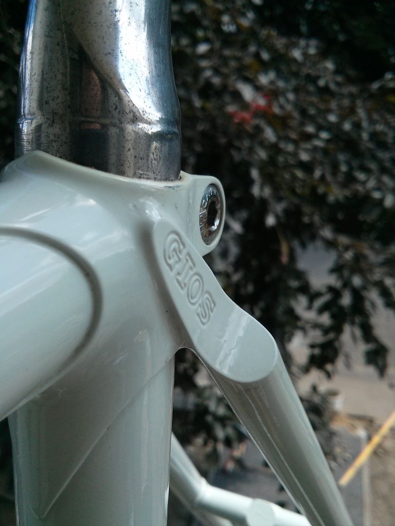

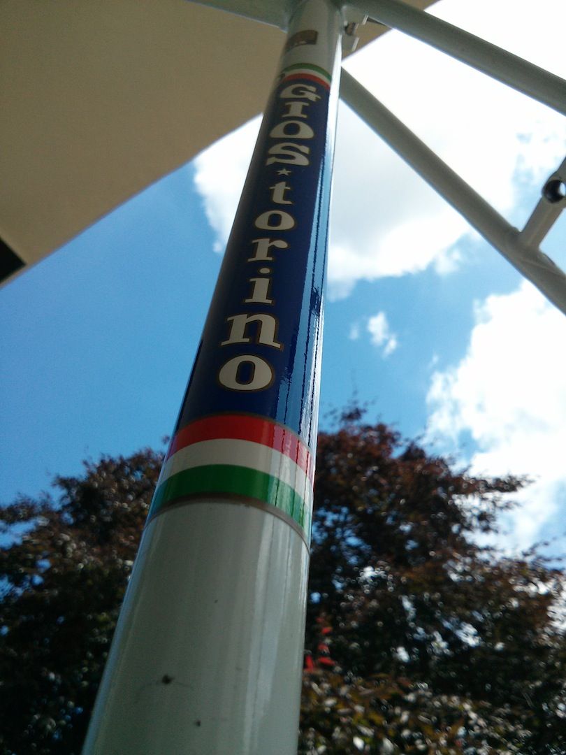

Ich habe in meiner Pause mal ein wenig gesäubert und poliert und bin mit dem Ergebnis zufrieden, aber schaut selber:
Hör mal auf jetzt, sogar die Gummistopfen sind ja noch gut in Schuss. Zeig uns ne eklige Roststelle oder sowas!
Die Sattelstütze bietet noch Potential zum Polieren, da geht noch was!
