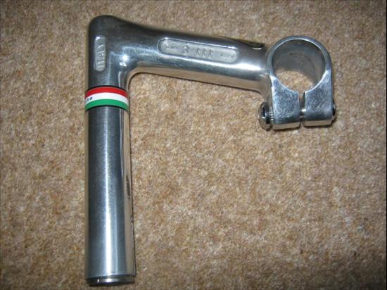

Nun gut, etwas hat mir darüber hinaus keine Ruhe gelassen: Wie schon gezeigt ist das Velo mit einem 3ttt-Vorbau vom Typ Record ausgestattet:
Lt. Velobase sah der Vorbau in der Seitenansicht so aus:
Das Decal kommt hin, ebenso das "Panto" am horizontalen Teil. Das vertikale "Panto" sowie die 3-farbige Banderole scheinen auf dem rechten Bild durch die Glockenschelle verdeckt:
Beim direkten Vegleich fällt mir auf dem linken, aus dem 73er Katalog stammenden Bild auf, dass dieser Vorbau auch eine Banderole trägt und diese "Panto-Ausfräsung" im horizontalen Teil. In meinem Vorposting hatte ich mich gewundert, dass die im 73 Katalog gezeigten Spitzenräder "Super Olympic" und "Tour de France" eigentlich den gleichen Cinelli-Vorbau nebst Lenker haben sollten; ich habe jedoch den Eindruck, dass im linken Bild eben jener 3ttt-Vorbau zu sehen ist, zumal auch noch ein Schatten kurz vor der Lenkerklemmung das dreieckige 3ttt-Decal anzudeuten scheint. Außerdem sind die Lenkerkröpfungen bei beiden Katalogrädern eindeutig unterschiedlich.
Meine Frage dazu: Kann es sein, dass die 3ttt-Ausstattung ggf. doch ab Werk verbaut wurde, obwohl diese nicht im Katalog benannt wurde?
Das halte ich sogar für wahrscheinlich. wie gesagt, ich hab mehr 3ttt als Cinelli an Gitanes dieser Zeit gesehen. Das ist aber nur mein persönlicher Eindruck.
