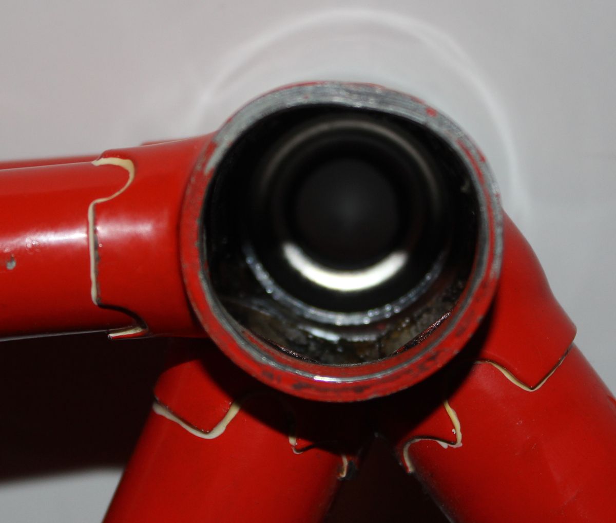

Mit einem weichen größeren Dorn, ich habe einen aus Kupfer, vorsichtig versuchen die Delle zurück zu dengeln, ordentliche Unterlage zum Gegenhalten, dann Gewinde nachschneiden.
Um darauf aus aktuellem Anlaß mal zurück zu kommen: Du nimmst einen Kupferdorn und setzt den punktuell an und haust drauf?
Oder treibst Du einen Dorn quer durch das Tretlagergehäuse?

Jetzt brauche ich nur noch einen Termin beim Beulendoktor für's Tretlager.
Das Glück ist mir nicht hold.
Ist mir vorher nicht aufgefallen, aber man erkennt wohl den Ditsch? Was tun?
Alte Lagerschale mit Gewalt einschrauben, wieder rausschrauben? Die wird die Verformung auch nicht rückgängig machen, oder? Also die Lagerschale, die sowieso hinein soll, mit Gewalt einschrauben?
Noch nicht einmal ein Jahr her, nun schon repariert. ;)

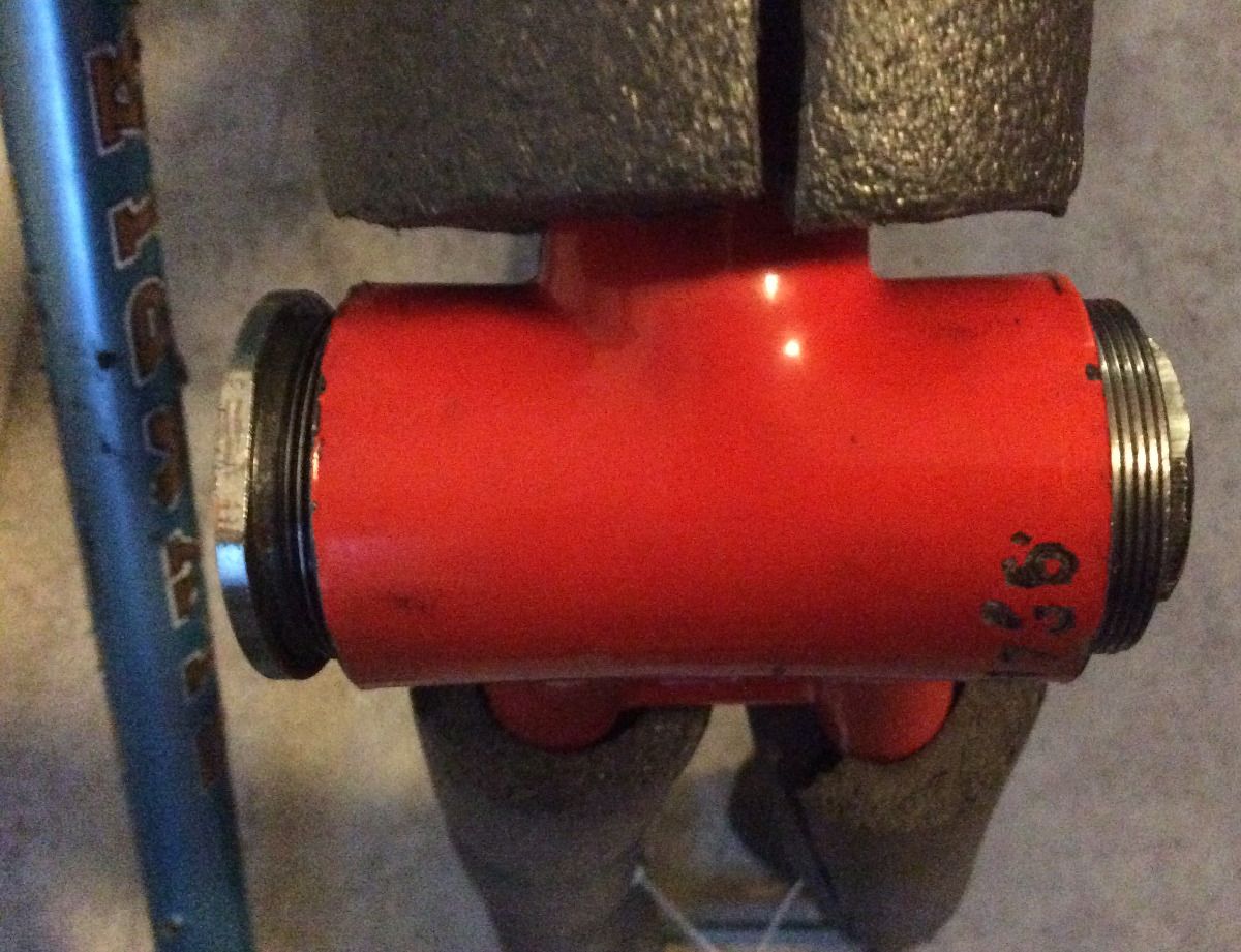

Dank @byf ist die Beule raus und man kann nun tatsächlich Lagerschalen hineindrehen. :)
Nochmals ein dickes Dankeschön an @byf für die fixe, unkomplizierte Abwicklung sowie den tollen Lieferservice! :) :daumen:
