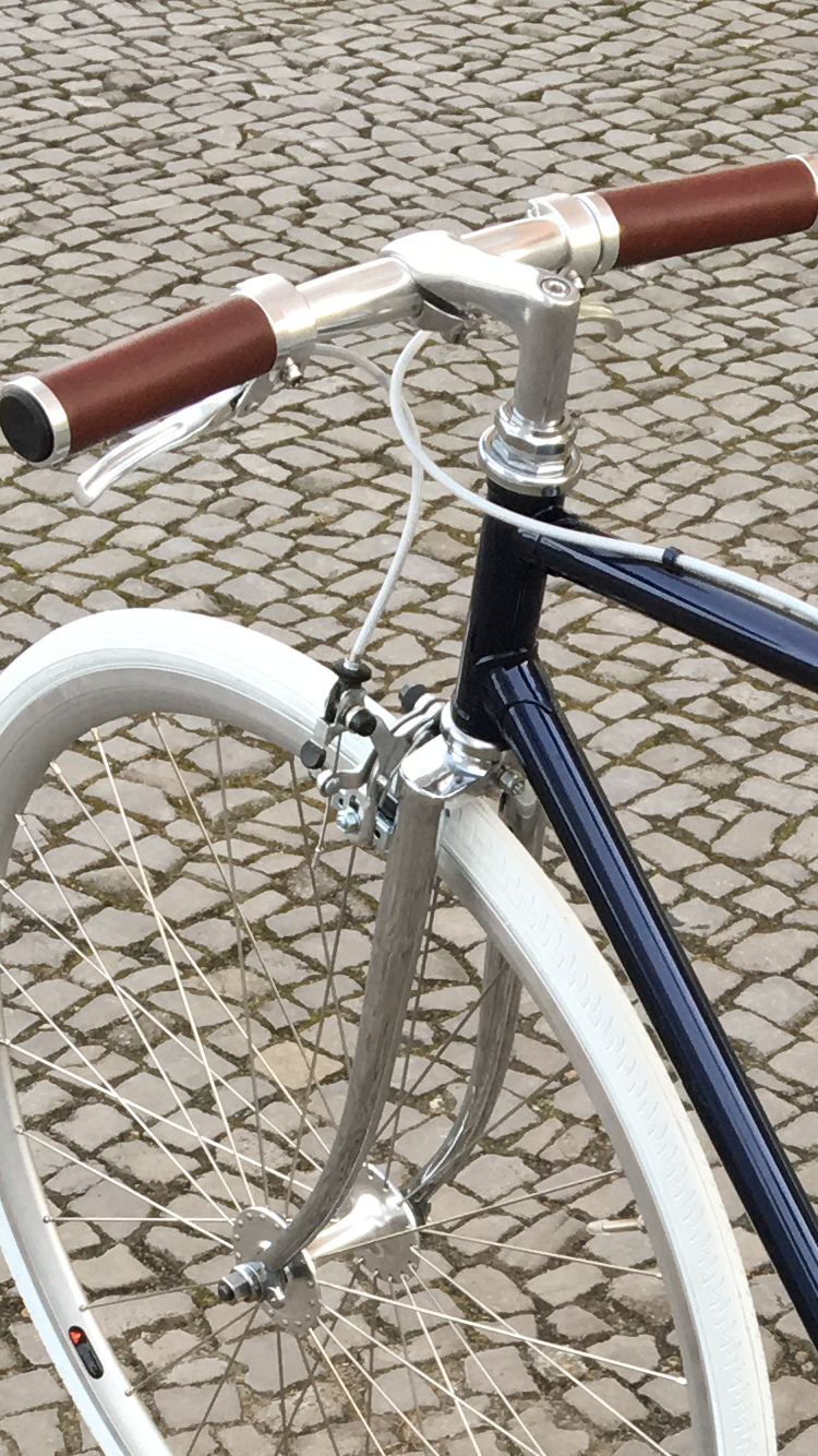

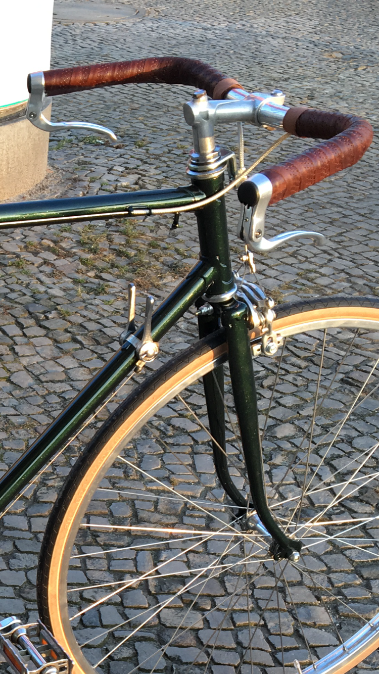

Die Anbauteile werden doch alle silber?
Schon mal an die Silbernen von Jagwire gedacht (braided titan oder silver fine jagwire braided series)?
Die könnten auch gut aussehen.
Hatte ich mal an 2 Projekten
Braided titan - dunkles silber
Braided silver fein - helles silber
Danke für den Hinweis. Sowas ähnliches hat wohl auch @Sonne_Wolken. Ich denke, mir würde das an dem RUFA nicht gefallen. Ich habe mir die Bilder beim brisanten Studio angesehen.

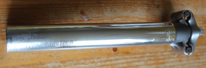

Die Sattelstütze mit 26,6 paßt auch; hätte evtl. jemand eine Campa-Stütze über? Ähnlich dieser hier:
Diese hatte ich vorletzte Wo. hier im Forum gekauft und die Schrammen weitgehend wegpoliert, bevor sich herausstellte, daß sie zu groß ist (27,0) :oops:
Einem Tausch wäre ich auch nicht abgeneigt, Detailbilder könnte ich nachliefern :)
Wie viel Auszug brauchst Du denn? Ich hätte hier noch ne kurze Simplex, Stahl, Logo genietetes Schwarz/Gold, die zu keinem meiner Projekte passt...
Edith: Länge vom unteren Ende bis Mitte der Klemmung 18cm.

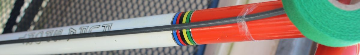

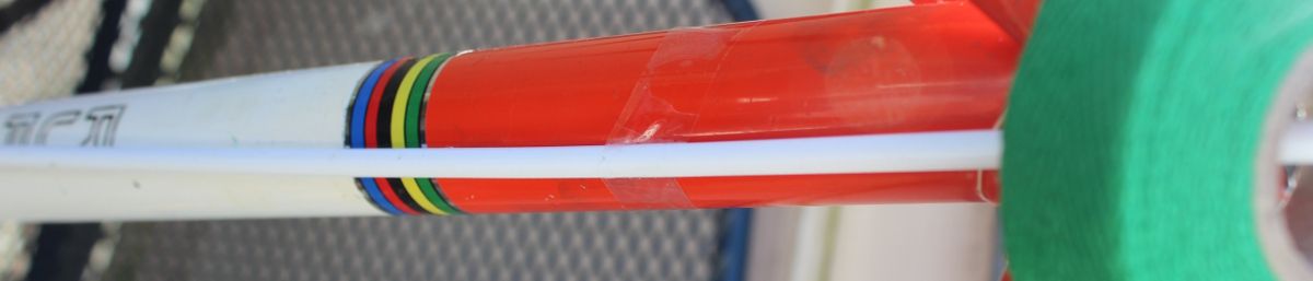

Weiß:
Hightech-Grau:
M.E. paßt das Grau. Und da ich kein großer Anhänger von "weiß" bin, wird's das wohl werden.
Das Grau passt (noch), mach mal Lenker fertig inkl Hoods dann nochmal mit Lenker zeigen. Bitte. @FSD hat ja im "ich schraube gerade an..." oder so ähnlich auch ein rotes Rickert mit grünem Band und ich meine dkl grauen Zügen ausgestattet... kann man mE machen;-)
Könnte knapp passen, die Campa hat zwei Zentimeter mehr. Machst Du mir mal Fotos und ein Angebot? :)

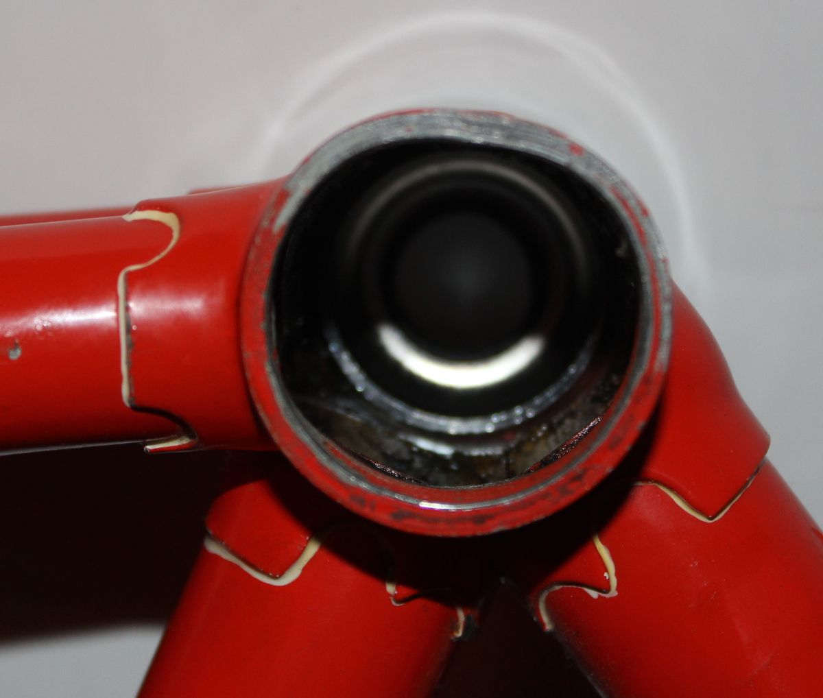

Ist mir vorher nicht aufgefallen, aber man erkennt wohl den Ditsch? Was tun?
Alte Lagerschale mit Gewalt einschrauben, wieder rausschrauben? Die wird die Verformung auch nicht rückgängig machen, oder? Also die Lagerschale, die sowieso hinein soll, mit Gewalt einschrauben?
Mit einem weichen größeren Dorn, ich habe einen aus Kupfer, vorsichtig versuchen die Delle zurück zu dengeln, ordentliche Unterlage zum Gegenhalten, dann Gewinde nachschneiden.
So ne Kacke! Ich sehe mich bereits einen Termin beim @duc750 machen. :( Das ist per se nichts schlechtes, aber ich warum stürzen im Moment die Gewinde und Durchmesser Probleme auf mich ein? Mich ärgert zudem, daß ich das nicht gleich gesehen habe. :mad:
