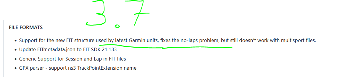

Schein ein Problem in 3.6 zu sein, das die "latest Garmin" Geräte haben. In der 3.7Beta ist es anscheined behoben

ich habe seit einigen Tagen, das Problem, dass beim Import meiner Fit-Files vom Garmin1040 keine Rundendaten mehr übernommen werden (in Garmin Connect sind sie vorhanden)
Nachdem ich letzte Woche meinen 1030 Plus geschrottet habe, nutze ich jetzt den 1050 und kann ebenfalls keine Runden in GC finden. In Garmin Connect und TrainingLab Pro werden sie korrekt angezeigt.
Der Import einer 1030er Datei hat am 28.08. noch einwandfrei funktioniert.
Problem bei Garmin oder GC?
Mit Version 3.7 erledigt...

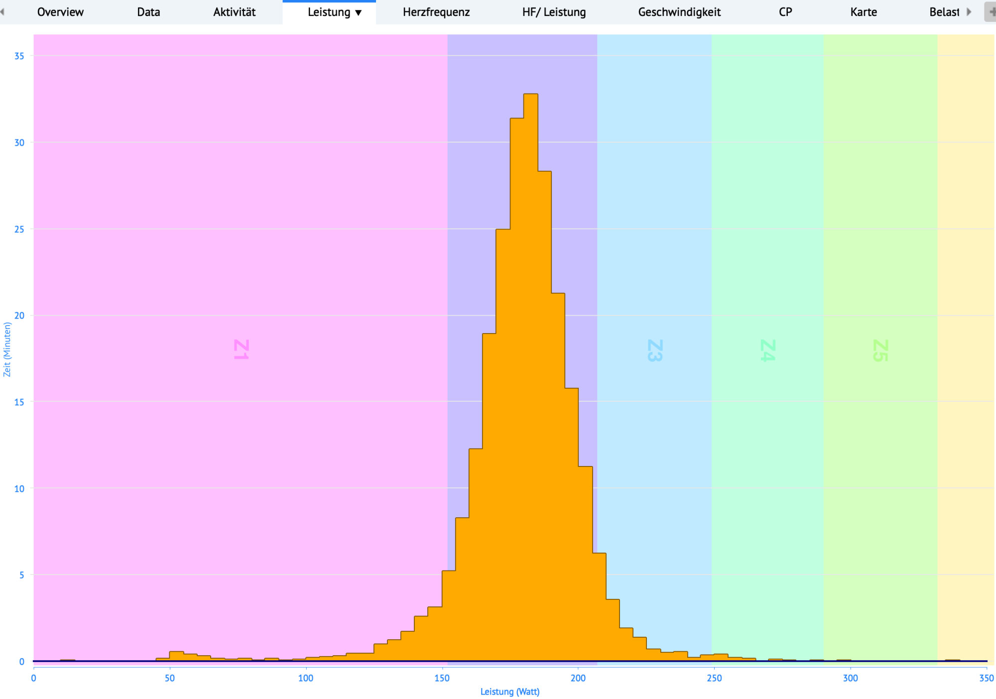

Weiß jemand wie man die Zeit in einen Bereich ermitteln kann. Z.B. wie lange war ich zwischen 150 und 170 Watt unterwegs?
Über Find intervals habe ich nichts passendes gefunden.
GC Version: V3.5

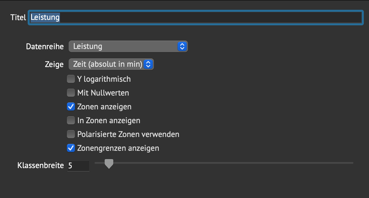

Aktivität, neues Diagramm (Pluszeichen ganz rechts oben), Leistung. In den Diagrammeinstellungen Haken wegmachen bei "in Zonen anzeigen". "Klassenbreite" ist dann der Auflösung der Balken in Watt.
Danke, dass Diagramm habe ich eingefügt. Aber den Hacken für Zonen anzeigen und die Klassenbreite kann ich nicht finden. Das sind die Grundeinstellungen. Vielleicht noch ein Tipp
