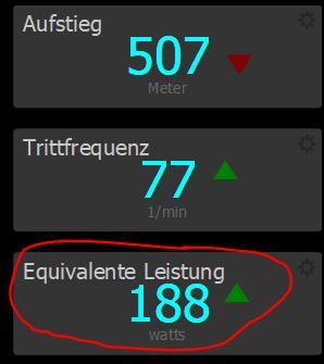

unter Aktivitäten gibt es den Tab "Overview", dort wird eine "Equivalente Leistung" ausgegeben. Weiss jemand wie diese berechnet wird oder wie diese zu interpretieren ist?
Grüße, Christian

GC Version 3.5
Grüße, Christian
Ich würde auf Normalized Power tippen. Das Konzept und denn Begriff hat Training Peaks erfunden und auch Markenrechte auf den Begriff eintragen lassen. Wenn Golden Cheetah für die Verwendung der eigentlich von jedem verwendeten Bezeichnung Normalized Power keine Lizenzgebühr zahlen will, müssen sie eine eigene Bezeichnung verwenden.
https://www.trainingpeaks.com/blog/what-is-normalized-power/
