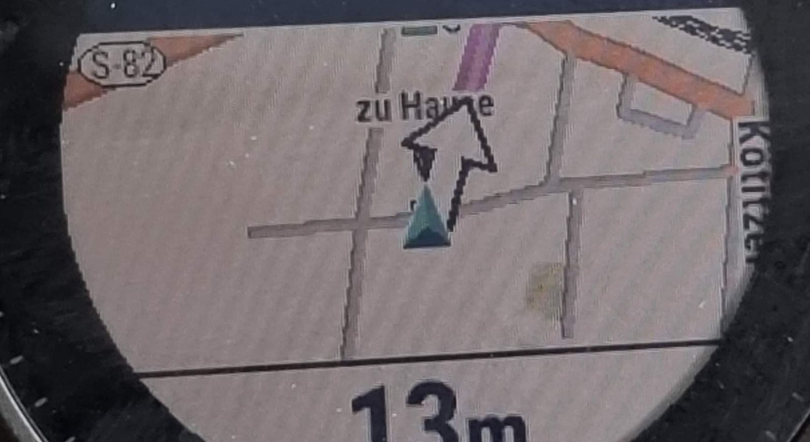

Ich habe nur eine Forerunner * 945.
In den Einstellungen kann ich unter Routing:für Strecken wählen:
Strecke folgen
oder
Karte verwenden
Re-Routing, eigene Berechnung an Hand von Wegpunkten und die schönen Pfeile direkt auf der Karte macht die Forerunner * nur bei Karte verwenden. Dazu berechnet die Uhr zwischen den Wegpunkten eine eigene Strecke. Bei Strecke verwenden ist es nur eine farbige Linie, ein Track. Auch mit Abbiegehinweisen, aber eben kein (Re)-Routing und auch keine Pfeile auf der Karte, welche ein optisch tolles Hilfsmittel sind, eben weil es nicht einfach Pfeile sind, sondern den Verlauf über Kreuzungen hinweg usw. markieren.
Strecke folgen
oder
Karte verwenden
