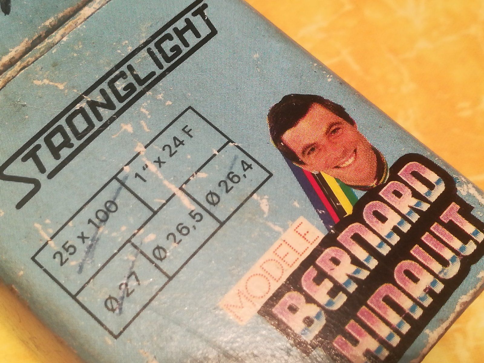

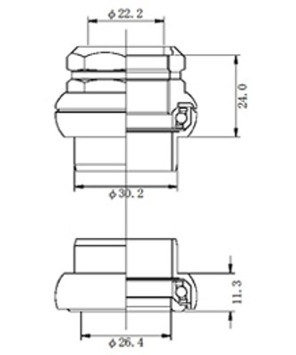

Dein verbauter könnte eine Beschriftung haben, auf der Kontermutter oder der oberen schraubschale. Ansonsten ausmessen! Es gab ihn sicher mit frz Maß, das hast du eher nicht.
Dann gab es noch eine selten japanische norm, leicht übermaßig, ist auch unwahrscheinlich. Die exakten Angaben in mm hab ich nicht im Kopf, ich hab und suche nachher ein Bild der Verpackung. Oder guck mal bei velobase.
Re: Guylaine - Reiseräder aus dem Land des Äppelwoi
Auf die Schnelle las ich was von einem 'JD' bzw. 'ST' Modell, verschiedenen Bauhöhe: 39,4 vs. 43,5, Alu vs. Stahl, Kugeln vs. Cartridge (spätere Version).
Welchen braucht es für das Guylaine? Ich würde ja die 60g in Stahl investieren.

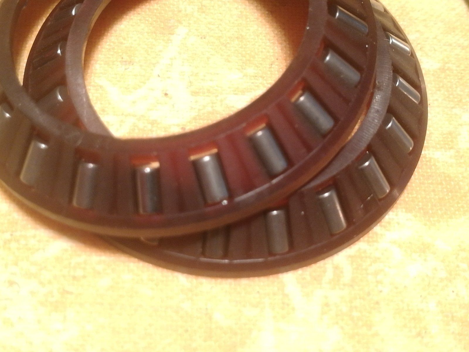

So weit ich weiß, haben die Stahl-Versionen immer nur Kugeln (... ich bin da auch mal hereingefallen ... ?); die Aluminium-Nadellager-Versionen gibt es m. E. schon länger nicht mehr neu zu kaufen, daher erzielen sie in den einschlägigen Portalen ziemlich hohe Preise.
Generell sind die Nadellager im Steuersatz durch die Cartridge-Lager abgelöst worden; ich könnte mir vorstellen, dass letztere durch die exakte Führung der Kugeln, die ein Pendeln bzw. Aufschaukeln der Gabel ebenfalls verhindern dürften, tatsächlich einen vollwertigen Ersatz darstellen.

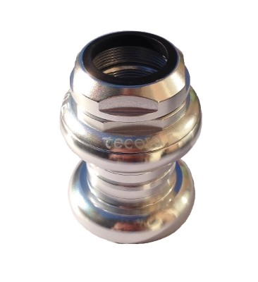

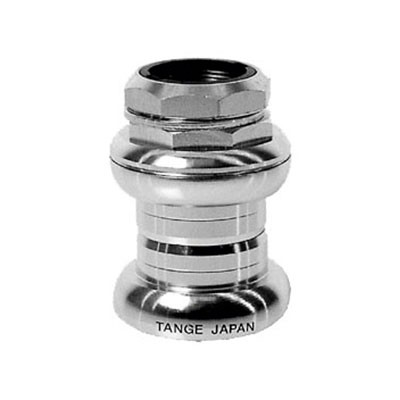

Ich bin ja ein großer Fan dieses preiswerten aber gut verarbeiteten und sehr haltbaren Tange-Steuersatzes mit Cartridge-Lagern (z. B. für 21 Euro bei CNC Bike):
Wenn Du ein bisschen mehr zeittypische 90er-Jahre-Weirdness haben möchtest, wäre der Tecora (derzeit 27 Euro bei CNC Bike) vielleicht eher Dein Ding:

Ist der bis auf die delrinschalen baugleiche b10!

Ich dachte jetzt, ich brauche 26,4/30,2? Tange Steuersatz mit Cartridge habe ich an meinem Kuwahara Hi-Pacer. Damit bin ich sehr zufrieden. Diese Walzenlager sollen ja etwas mehr Reibung haben.
Ich will für meine Guylaine auch Cartridge denke ich.

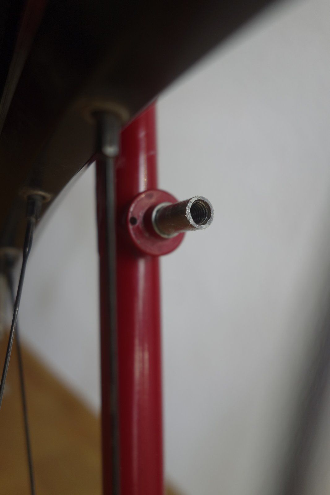

Die Cantisockel haben nur ein Loch mittig zur Aufnahme des Stiftes der Rückholfeder der Bremse. Ich muss die Spannung der Rückholfeder bei meinen TRP 8.4 maximieren, damit sie mir das Gefühl geben, dass sie bremsen werden.

An meinem Guylaine gibt es ziemlich sicher 3 Löcher pro Sockel. Montage ist bald zwei Jahre her und funktioniert seit dem klaglos, ich kann mich aber auch erinnern die kleinen Inbusschrauben ziemlich weit versenkt zu haben.
Was ist denn genau das Problem? Der schmale Grat zwischen "bremst nicht" und "schleift im Wiegetritt"? Ich hatte eher das Problem der unschönen Bremsarmposition durch enge Sockel an breiter Felge. Die schmaleren Bremsbeläge haben das ein Stück weit entschärfen können.

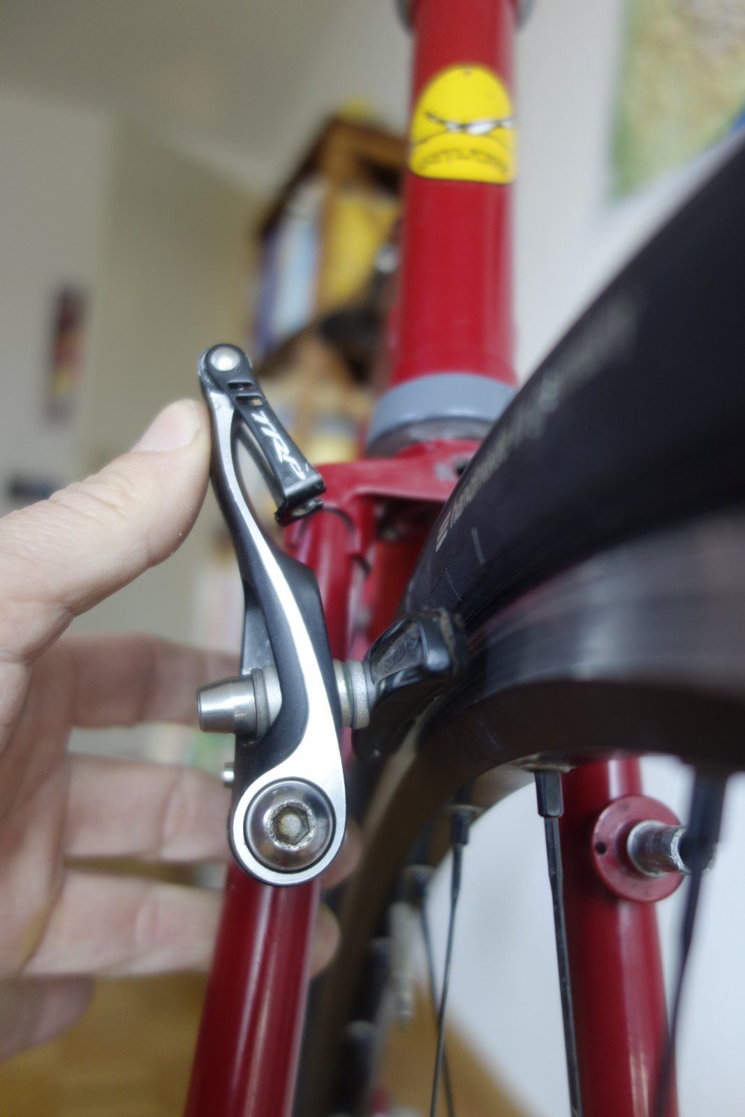

Ich bin noch in der Phase der Theorie und vielleicht etwas nervös, weil ich mit der Ein-Loch-Variante nicht gerechnet habe. Ab morgen beginnt der Aufbau.
Wenn ich den Bremsarm zur Felge drücke, spüre ich ab der Position auf dem Foto die Federspannung:
