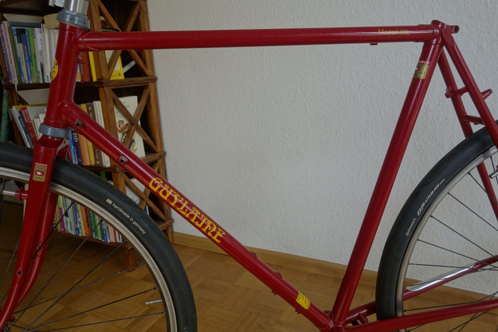

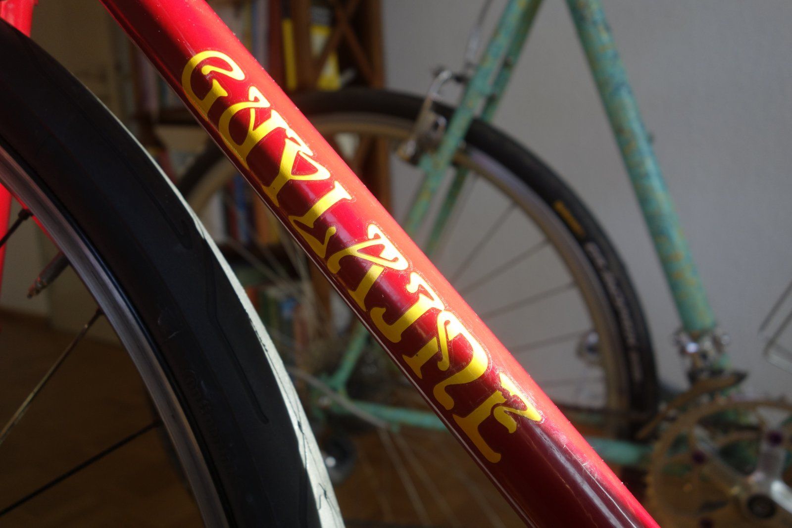

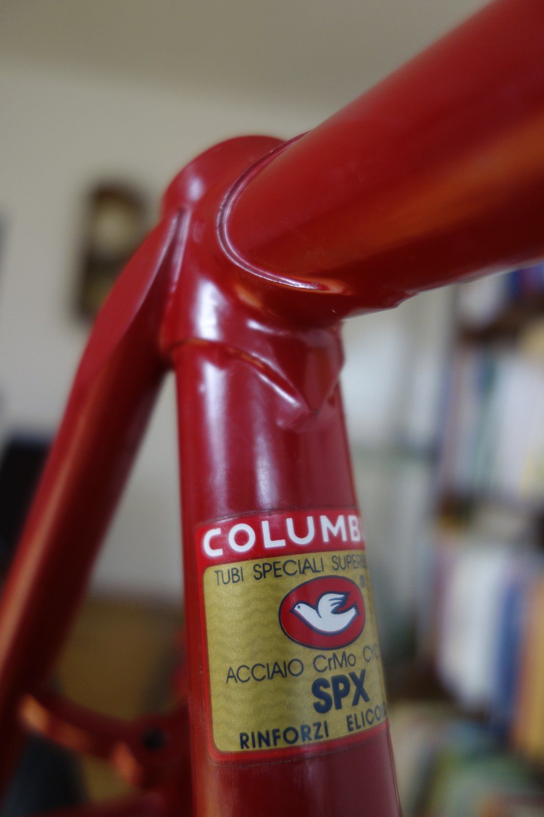

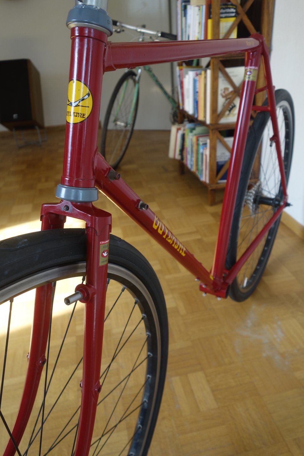

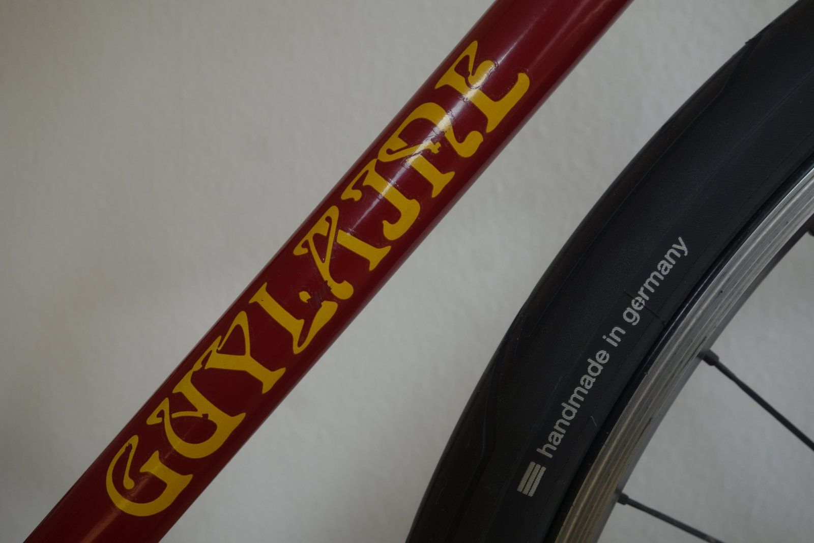

Jippi, der Rahmen kam sogar schon heute! Die Rahmennummer beginnt mit einer 94. Im entsprechenden Katalog steht aber, das erst ab Rh 62 SPX-Rohre verwendet wurden. Im Jahr drauf wurde anscheinend SPX auch schon bei kleineren Rhs benutzt. Auf der rechten Oberrohrseite ist leider eine ziemlich lange ',Schrammen-Linie', die aber nicht sehr tief ist und erst beim genaueren Hinschauen auffällt. Das kann ich verschmerzen, denn ansonsten ist der Rahmen in einem sehr guten Zustand.
Hier die ersten Fotos:

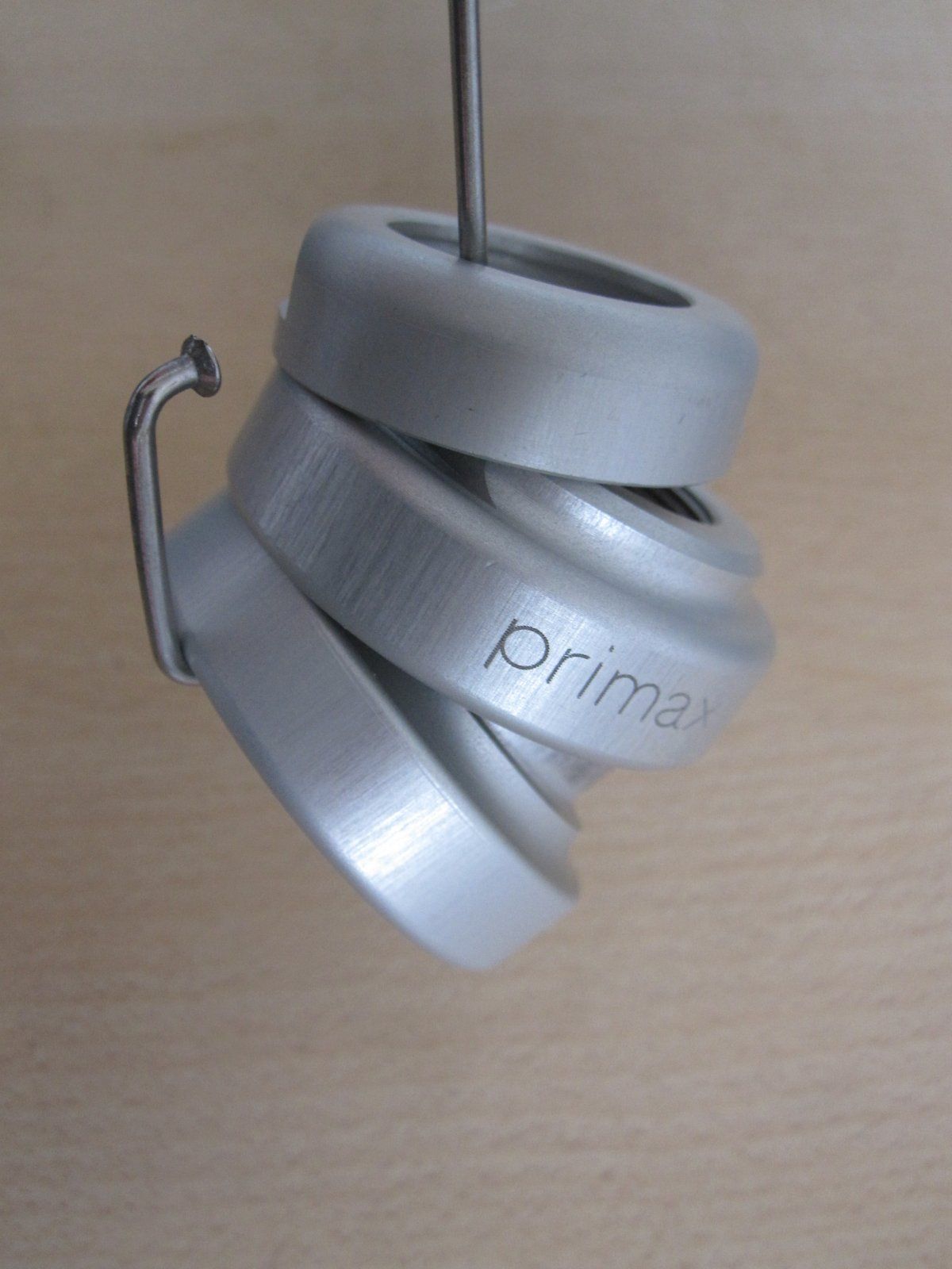

Ich mag ja die Primax-Steuersätze von Rudelli, würde aber dennoch sagen, dass sie das mit dem Finish generell echt nicht so drauf hatten ... ?
Ja, das habe ich auch schon gedacht. Das Material des Primax sieht nach Plastik aus und fühlt sich auch etwas so an.

Ich weiß es von diesem Steuersatz hier nicht konkret, glaube aber, dass die Primax-Steuersätze wohl alle Nadellager haben (darauf deutet der "-ax"-Bestandteil des Namens hin, der für 'Axiallager' steht - die allerdings konstruktiv natürlich nicht zwingend Nadellager sein müssen).
Meine Exemplare haben jedenfalls Nadellager, und bei einem gehobenen Reiserad aus jener Zeit waren Nadellager-Steuersätze eigentlich auch Standard.
Generell sind die Primax-Steuersätze eigentlich sehr gut gemacht, leicht aber stabil; nur beim Finish und bei den Formen haben sie doch häufiger mal danebengelegen ...
Hier mein erstes Exemplar unmittelbar vor dem Abbeizen der Eloxalschicht :D:
- passt vielleicht allenfalls zu Titanrahmen, aber sonst eher zu nix ... :rolleyes:
Da der Steuersatz im hier vorgestellten Rahmenset allerdings auch von der Form her eher - ähm - herausfordernd gestaltet ist, würde sich der Aufwand für ein anderes Finish wohl nicht lohnen.
Im Guylaine-Katalog steht Walzenlager.
