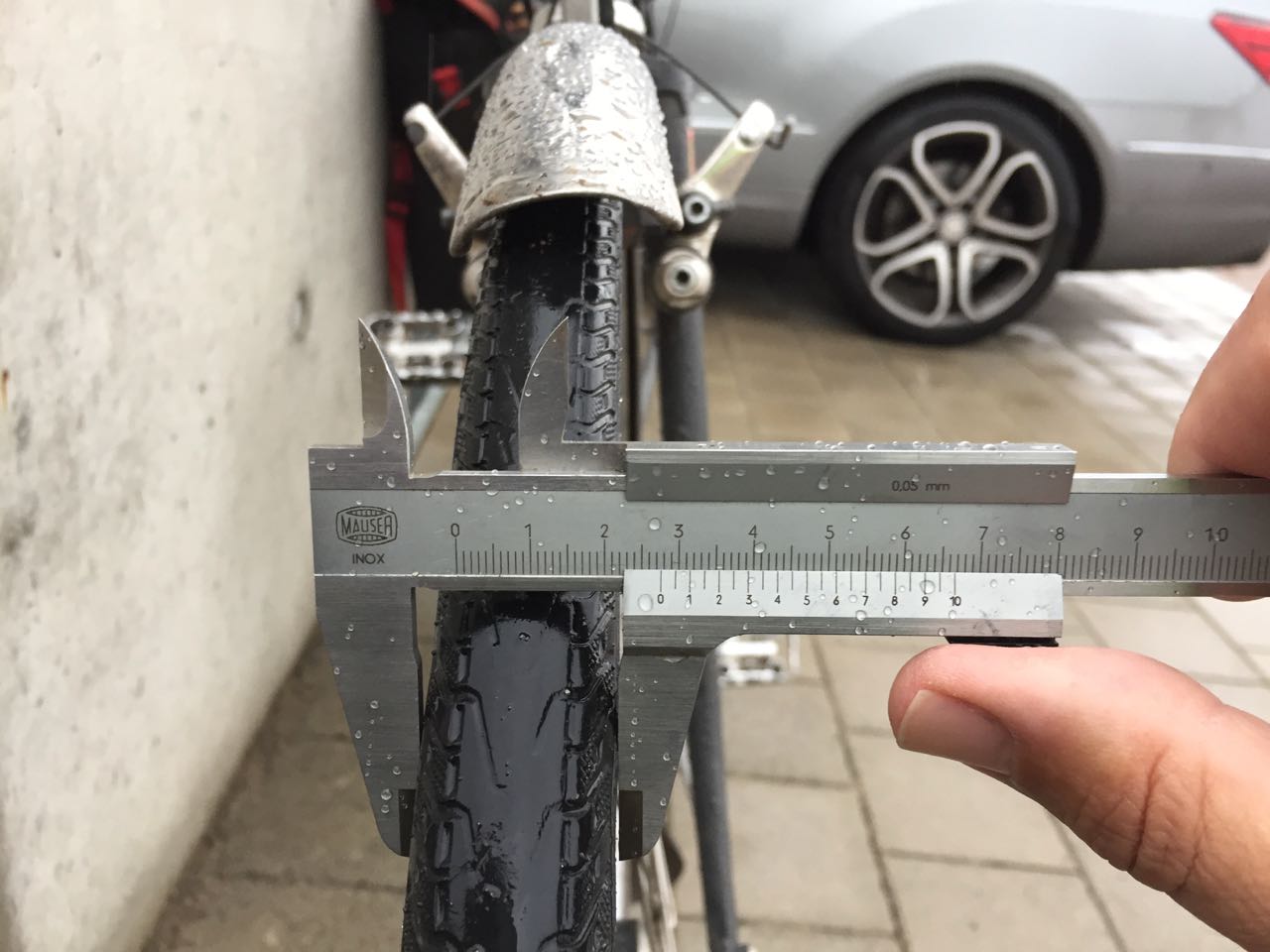

Es wurde zwar schon einiges geantwortet, aber da ich genau diese Kombination (28er Panaracer Pasela TG/PT, Mavic Open Pro, Berthoud Bleche) seit Jahrzehnten an meinem Alltagsrad einem Guylane WL fahre, kann ich mich nicht zurückhalten:
Ich habe die Berthoud 40mm Bleche am Guylaine und sie sind sehr viel besser und haltbarer (und leichter!) als alle SKS, Bluemels, Esges oder was es sonst noch gibt.
Ganz am Anfang (1990er) habe ich Panaracer Pasela TG in 35mm gaaanz knapp unter die Bleche bekommen. Aber die waren wie alle Paselas damals viel schmaler als angegeben und tatsächlich auch nur 30,5mm breit. Später habe ich 32mm Paselas genommen, die echte 28-29mm breit waren. Dann gab es die TGs jahrelang nicht und als es sie wieder gab sahen sie von der Machart her anders aus als die alten, auch von der Karkasse her eher dicker und vor allem waren sie nun so breit wie angegeben. Ich habe die 32mm Version nicht mehr unter die Bleche bekommen, während es vorher mit 35ern ging. Jetzt fahre ich auch schon seit etwa 2010 die 28mm Paselas, erst TG nun PT jeden Tag etwa 15-20km, bei jedem Wetter und sie halten etwa vier Jahre bei etwa einem Platten/Jahr (der vordere auf dem Bild ist etwa drei Jahre alt). Die 28 sind auf den Mavic OpenPro tatsächlich 27,5-28mm breit und hinten ist es schon etwas knapp, aber geht und ich bleibe trocken. 32er würden bei etwas "höherer" Blechmontage auch noch passen aber dann spritzt mehr vorbei.
Ich kann diese Kombination fast uneingeschränkt weiterempfehlen, vor allem die Berthoud Bleche sind unschlagbar und halten tägliches Gefummel am Firmenradständer klaglos aus, während SKSe und ihre Streben dort schon nach drei Tagen völlig verbogen waren.

Ich muss meinen Beitrag korrigieren. Der vorderer Reifen ist doch nur knapp zwei Jahre alt, der drei bis vier Jahre alte war hinten und ist mir eben um die Ohren geflogen, müsste aber 15.000-20.000km drauf gehabt haben.
Aber Achtung! Die Panasonic-Helden haben die Dimension schon wieder geändert! Der kürzlich gekaufte Ersatzreifen hat trotz identischer Bezeichnung "Panaracer Pasela PT 28-622 Foldable" und identischem Label nur noch eine Breite von 26,0mm (bei 7,2 bar). Volle 2mm weniger als der Vorgänger auf derselben Felge.

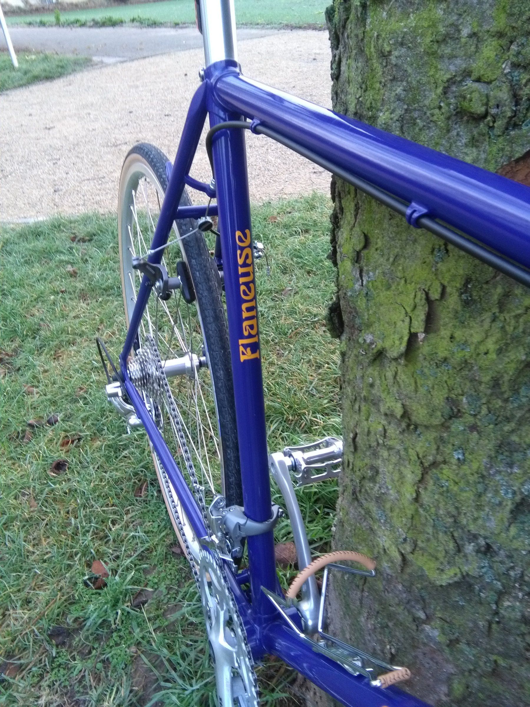

Erste Testfahrt mit meiner Flaneuse. Bleche kommen noch dran. Für die GB brauch ich Zeit und Muse.
Aber ist ein geiles Gerät geworden. Genau mein Ding. Lenker hab ich noch etwas nach oben gezogen. Feintuning kommt ja noch...
Anhang anzeigen 512505 Anhang anzeigen 512506
HEY ! So was Ähnliches bau ich auch gerade. Zwei Fragen: wie funxen die 5700er mit den Cantis ?(bei mir müssen´s allerdings "alte" Dual Pivot sein) Uund sehe ich da einen Spacerturm über dem Steuerrohr und dann den Vorbau bis zum Anschlag raus ???
