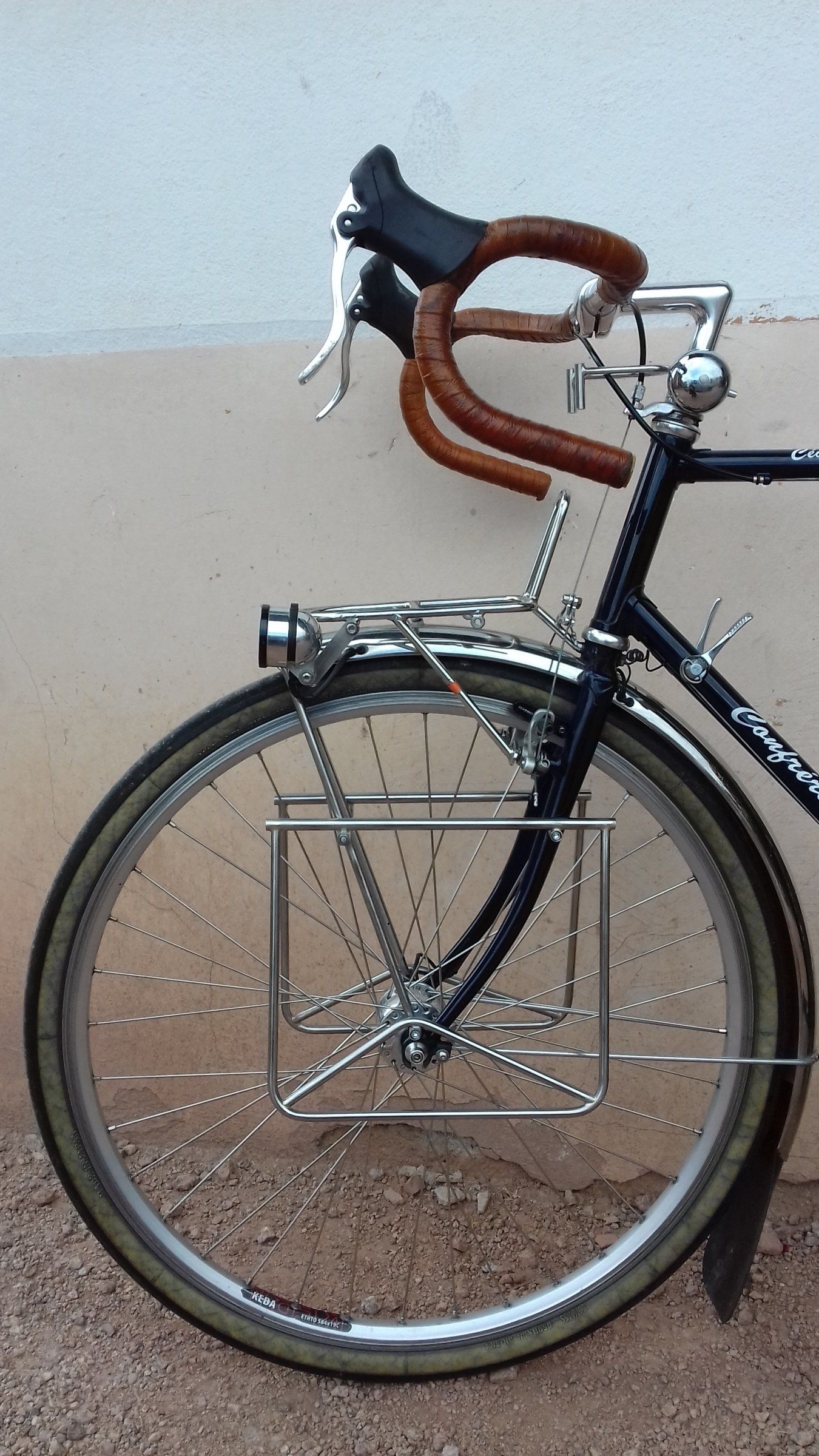

HEY ! So was Ähnliches bau ich auch gerade. Zwei Fragen: wie funxen die 5700er mit den Cantis ?(bei mir müssen´s allerdings "alte" Dual Pivot sein) Uund sehe ich da einen Spacerturm über dem Steuerrohr und dann den Vorbau bis zum Anschlag raus ???
Die Cantis und die STI funktionieren meiner Meinung nach einwandfrei.
Ist auch kein Spacerturm. Ist ein Gegenhalter für die Cantis (einteilig). Eine "Spezialität" von Guylaine. Der Gabelschaft ist zudem recht lang, so dass ich keine Probleme mit der Stecktiefe vom Vorbau habe. Der Vorbau muss allerdings recht hoch, da die Bremszüge sonst nen Knick an der Stelle machen. Gilt aber nur für die innenliegenden Bremszüge. Bei Wäscheleinen hat man da ja gar kein Problem.

Ja, Vorbau + Lenker sind von Nitto. Sattelstütze und Frontträger auch. Das Zeugs gefällt mir halt und außerdem wollte ich das Rad nur mit Neuteilen aufbauen, aber dennoch im einigermaßen klassischen Stil.

Lenkerband wird nach Verbrauch des anfälligen gelben dann auch noch schwarz und vielleicht auch ordentlicher gewickelt.
Ist da unter dem Lenkerband noch was drunter, es sieht so dick aus? Anstatt schwarz, könntest du (nach eventuellem Neuwickeln, das ist ja bei Stoffban d kaum ein Problem) einfach ein par Schichten braunen Schellack draufmachen. Mit dem Gelb sollte das einen schönen warmen Braunton ergeben passt perfekt zu blauen Rahmen. Und ist super haltbar.
Bei mir ist orange drunter; das Band ist 2 1/2 Jahre drauf, Schellack 2-3 mal nachgepinselt (1-2 Schichten neu drauf, dauert keine 5 Minuten):
Ja, da ist noch ein dickeres Velox Band drunter. Wegen den Brems- und Schaltzügen wollte ich die Konturen am Lenker etwas verstreichen und auch ein bissl Komfortgewinn erzielen. Auf den Bildern sieht das etwas klobig aus. Die Idee mit dem Schellack ist ja gut, aber braun für mein Rad ist mir zu Retro. Ist ja aus Mitte der 90er. Vielleicht magst du aber für andere Interessierte sagen, welche Marke Schellack Du verwendest. Sieht ein bisschen aus, wie ne gute Cohiba.

Danke. Dein Guylaine gefällt mir auch sehr gut. Mein Rad ist etwa 20 Jahre jünger als deines... Ich denke , es geht gar nicht so sehr um retro oder nicht, sondern vielmehr um Ästhetik und Funktion. Und da ist der Schellack einfach unschlagbar. Kann man ja auch auf schwarz machen. Den Lack habe ich in Flockenform in der Drogerie gekauft, 100g für 5oder 6€. Einfach in Alkohol auflösen.
