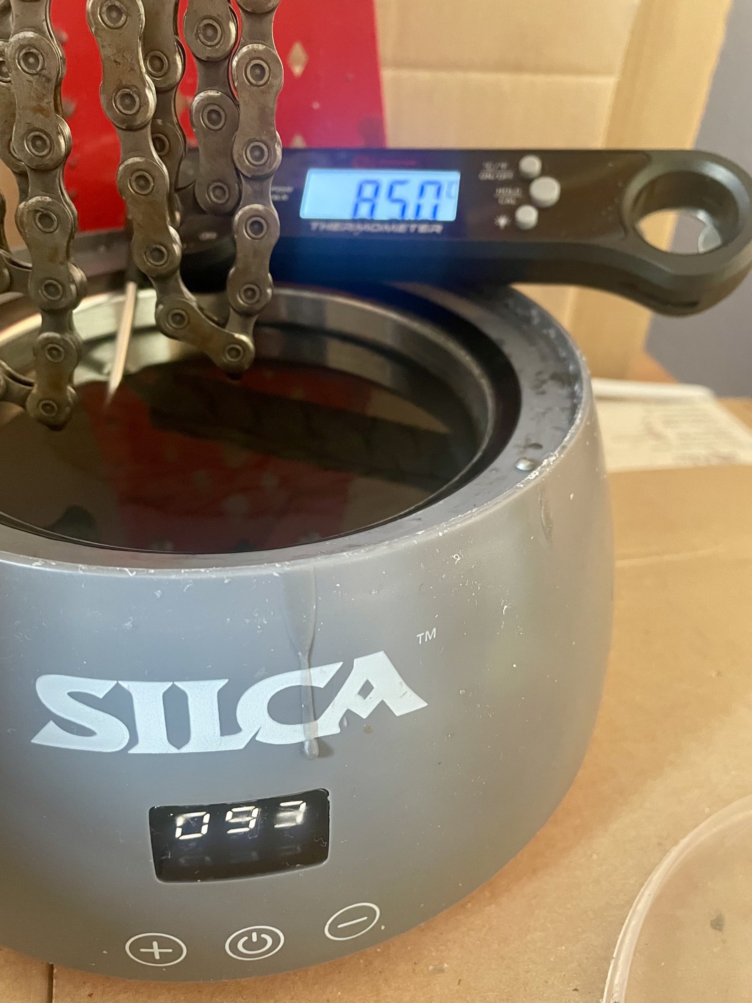

Du meinst, dass die Anzeige des Erhitzers nicht genau genug ist?
Ja. Mehrfach selbst nachgemessen. Zum Teil über 10 K.

Der Cooker misst an einer anderen Stelle als der externe Thermometer. Das, und eine mögliche Diferenz zwischen verschiedenen Messgeräten, macht eine genaue Temperaturangabe schwierig.
Außerdem macht es auch einen Unterschied, ob beimm Rausnehmen der Kette die Umgebung 10°C wärmer oder kälter ist. (Sommer/Winter)
Ich denke man sollte hier möglichst ein Gefühl entwickeln, wie dick die Wachsschicht beim raußnehmen sein sollte für gute Laufeigenschaften.
Deswegen bleibe ich bei meinem 2. Wachsversuch direkt beim Drip on Wachs, bei Heißwachs ist mir zu viel Voodoo im Spiel.

Nicht verwechseln: Das sind keine dauerhaften Messdifferenzen, was ich da gepostet habe. Das ist nur ein temporärer Nachlauf der Wachstemperatur ggb. der Anzeige (bei der ich vermute, dass sie die PID-gesteuerte Temperatur anzeigt, die der Cooker gerade "abgibt"). Das pegelt sich nach 10-20 min auf zwei drei °C Unterschied ein.
Oder mit anderen Worten: Es dauert eine Weile, bis das Wachs die Temperatur annimmt, die der Cooker anzeigt.
