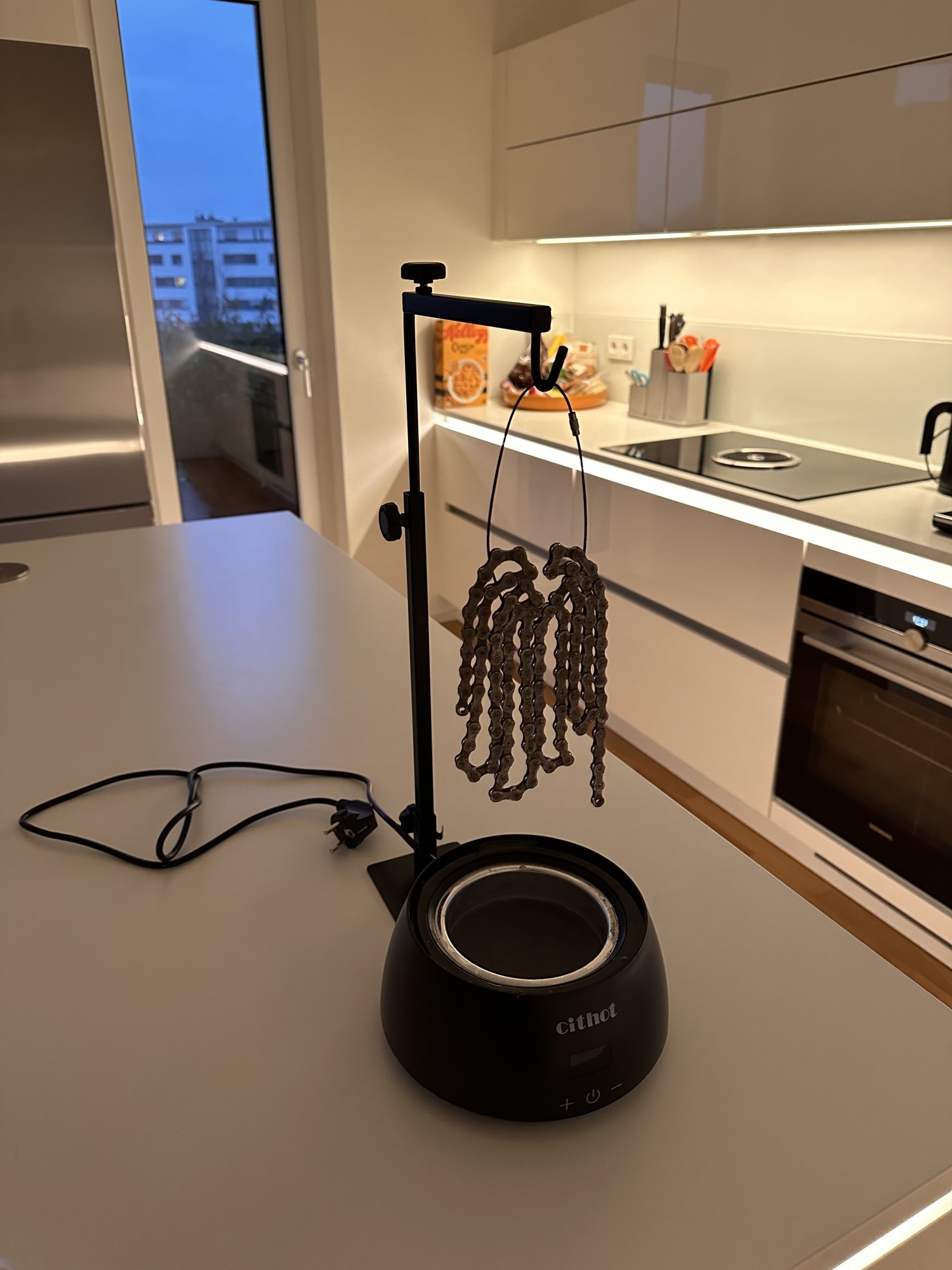

Falls auch noch jemand nach einem günstigen Ständer zum Aufhängen der Kette sucht..
Ständer für Reptilienlampen..ZZzzzZzz 🐍
18.99.-
https://amzn.eu/d/aCZTpof
BG und schönes Wochenende.
