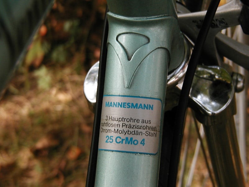

die muffen sind hübsch und die rohrqualifikation klingt interessant

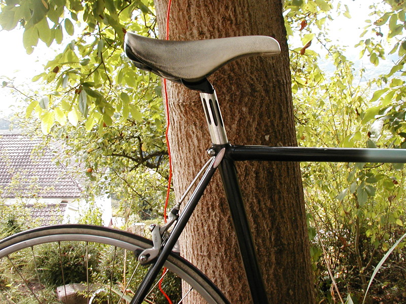

selle san marco lazer auf einer ungemarkten sattelstütze, welche aber ebenfalls von modolo stammen sollte die ja auch mal zur sachsgruppe gehörten.
soweit der erste schreck ;-)) könnte wohl aus den frühen 1990rn sein, wenn ich das "verlaufs-design" und die 7-fach schaltung ansehe. das design schön durchgängig vom rahmen über sattel zum lenkerband. insgesamt eine stimmige erscheinung, meine ich. der lenkeraufsatz wurde wohl nachträglich montiert, wofür die anderen zughüllen der schaltzüge vom lenker sprechen. interessant finde ich die kasette mit der abstufung 13-15-17-19-21-23-24. 23-24 hmm. das ganze mit 52/42 im mittelgebirge für einen 70-jährigen *). respekt. ich hab als nothaken 36/28 und benutze ich zwar nicht mehr oft aber dennoch.
den rahmen habe ich mal grob vermessen. 58er sattelrohr und erstaunlich kurze 560 mm oberrohr, dafür aber ein 130er vorbau. radstand 1020. gewicht, insgesamt relativ leicht. muß ich mal nachwiegen.

Das Ventimiglia war in Brot- und Butter Modell, nicht schlecht aber auch nicht spitze. Die Profi- Rennräder bei Hercules wurden auswärts gebaut, wenn ich die Quelle wiederfinde melde ich mich mit Details. Das war früher nicht ungeöhnlich und wurde auch bei anderen Herstellern so gemacht. Recht bekannt sind die Hercules/Fes Boliden aus den späten 80ern, wurden i nder GDR gebaut, wenn ich mich recht entsinne.
Das Mannesmann Rohr ist nicht übel, hat aber keine Konifizierung. Superleicht ist das nicht, ausreichend stabil ist es. Es gab zwei Varianten Mannesmann, die hier ist die einfachere. Der Rahmen ist gelötet, es gab von Hercules geklebte Rahmen aus Titanal, einer Alulegierung. Titanal wurde dadurch bekannt, dass die Rohre nicht hielten, der (österreichische?) Hersteller ging dan auch bankrott. Sie waren längs vrscheisst und die Nähte platzten reihenweise. Das Besondere an Hercules Titanal Rädern war allerdings, dass sie meist hielten und damit die Ausnahme waren.
Das ist ein Rad mit dem man gut fahren kann, Sammlerwert sehe ich keinen hohen. Die Syntace Auflieger sind nicht billig und wahrscheinlich ist der Zusatzlenker den vermutlichen Kaufpreis des Rades wert.
AW: Hercules Ventimiglia
Stimmt soweit, nur ein paar Verfeinerungen:
Das Spitzenmodell von Hercules hieß "XR1" und war um 1990 in fuxia-schwarz gehalten (im gleichen Dekor wie dieses Ventimiglia), aus Mannesmann-34CrMo4-Rohren gebaut, also einem festeren Stahl, der folglich dünner gewalzt werden kann und und New Success-Komplettausstattung. Etwas später kam der Titanalrahmen als "XR1" mit roten Rohren in geklebten polierten Alumuffen. Dass ein Hercules weniger oft riss als etwa ein Hagan, ist ein Märchen, ich hatte einen Hercules Titanal ud nciht lange Freude dran. Immerhin war die Garantieabwicklung problemlos, so dass ich mein Geld anstandslos wiederbekam (einen Austauschrahmen wollte ich nicht).
Die CFK-Räder, die als Straßen- und Zeitfahrmaschine erhältlich waren zum sagenhaften Preis von damals je 12.900 DM waren in der Tat von der berliner FES, das war 1990, als Hercules offizieller Sponsor der DDR-Profinationalmannschaft war.
Hercules war damals eine Marke von Fichtel & Sax, welche ihrerseits zum Mannesmann-Imperium gehörte. Die Firma Modolo gehörte damals auch zu F&S, so dass die Komplettierung der Hercules-Räder natürlich tunlichst mit hauseigenen Komponenten auszuführen war. Deswegen findet man also gerade an Herculessen diese Teile von F&S und speziell bedrucktes und geprägtes Modolo-Sortiment. Da F&S keine gerländetauglichen Komponenten im Programm hatte (zumindest nicht im hochwertigen Bereich), wurden die Teile dafür bei Suntour zugekauft.
Rahmen aus Columbus oder Reynolds gabs bei Hercules nicht offiziell, maximal bei Sponsorrahmen, die außerhalb gefertigt wurden. Aber nie in Serie.
