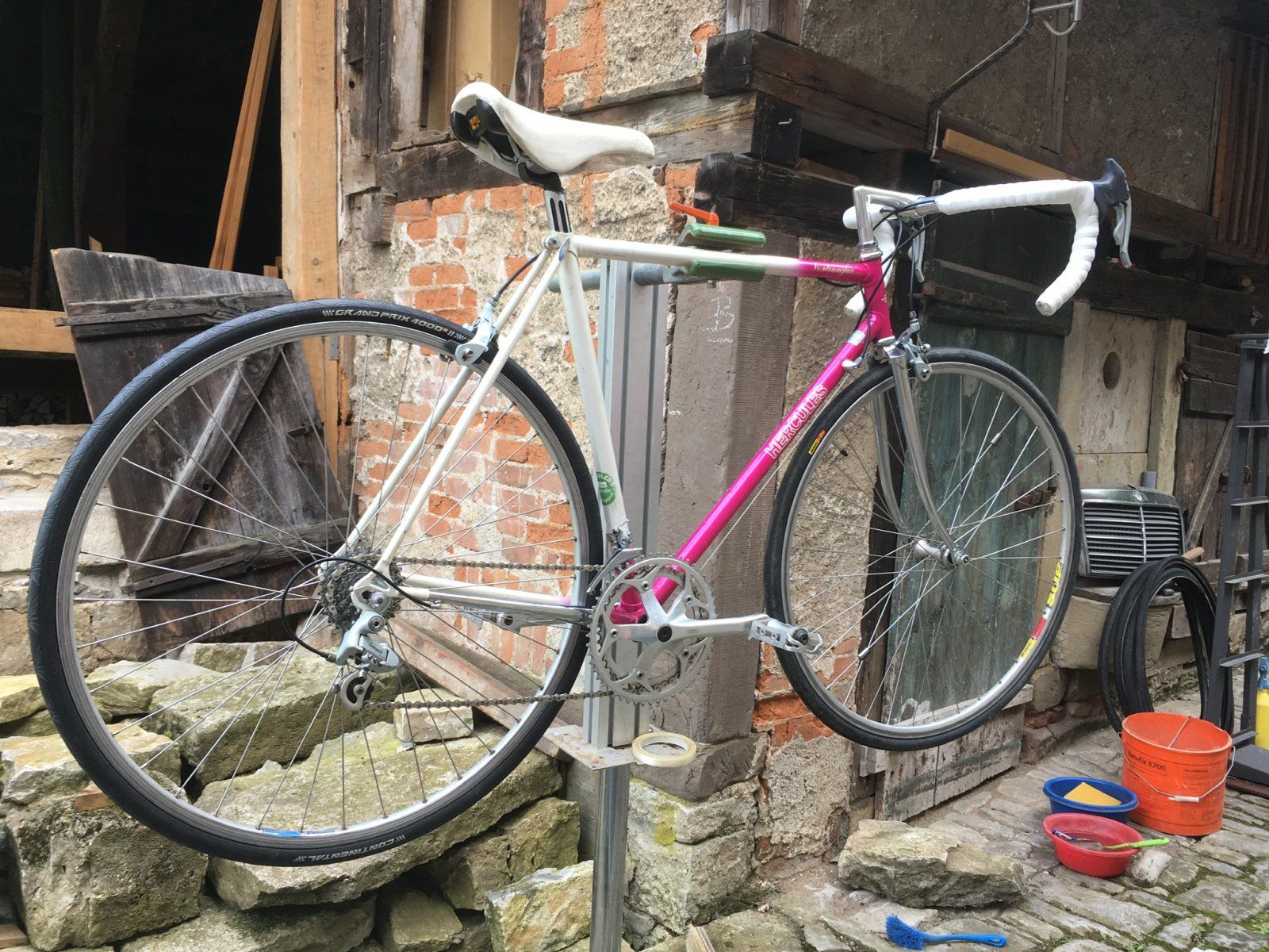

Leider gerade nur ein Kellerschnappschuss möglich, und im nicht fertigen Zustand. Sorry fürs warten lassen. Mein Problem mit den Sockeln hat sich erledigt - das überstejende Teil auf dem einen Sockel war Teil des Rahmenschalthebels, der sich nicht mit lösen wollte. So wie es auf dem Bild ist steht es gerade, meine Schaltzughüllen bringt DHL erst heute...
Halte den (originalen) Sattel * fest, den wirst du kaum mehr finden. Beim farblich ähnlich strukturierten originalen Lenkerband * ("Iscaselle") hast du höchstwarscheinlich Pech?! Der Farbton Magenta, wird nicht mehr zu bekommen sein.

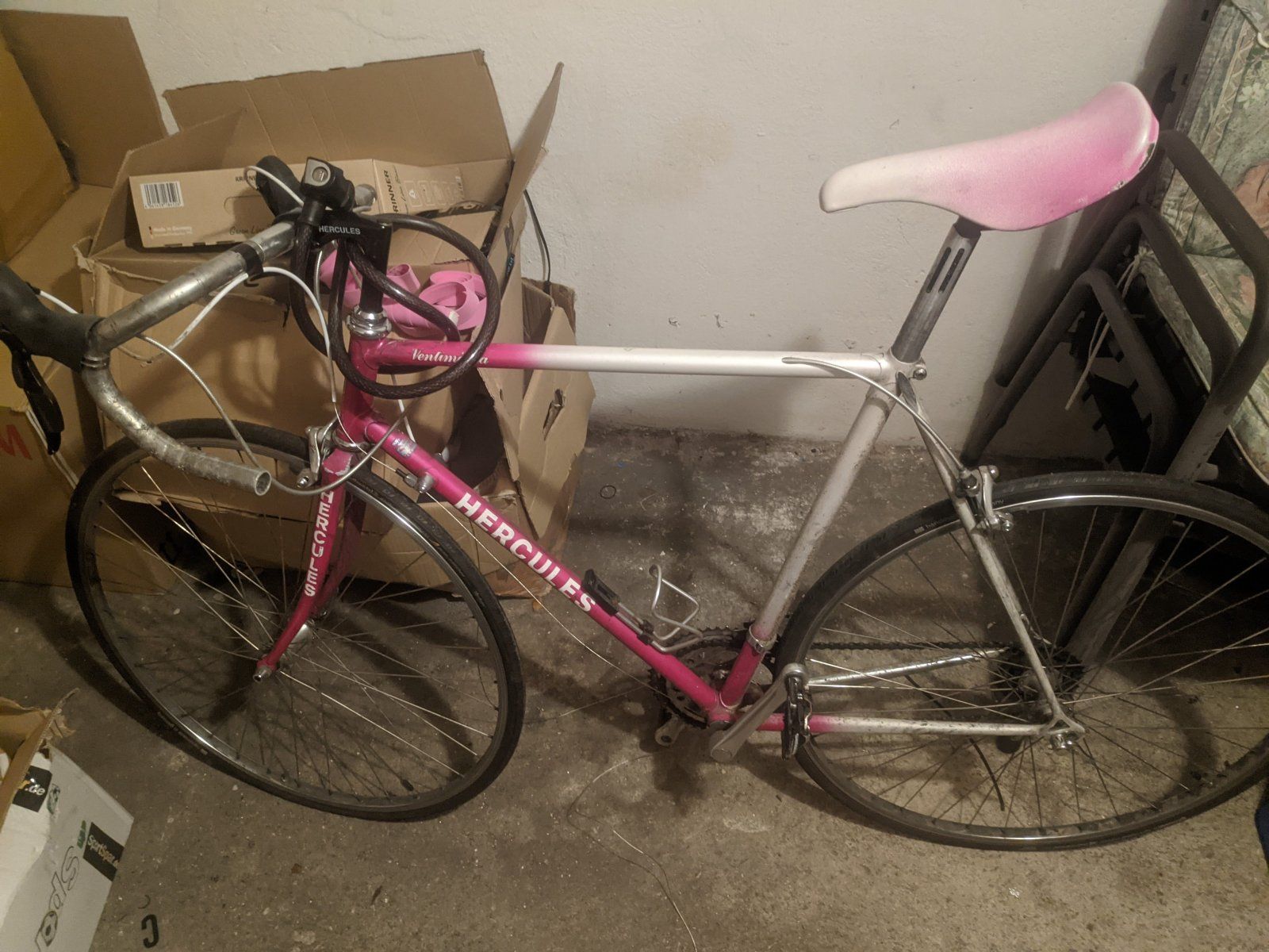

Hab ein Ventimiglia von ca. 1990 gekauft, leider ohne Sattelstütze/Sattel *. Rahmen aus Mannesmann-Rohren. Kann mir jemand das passende Sattelstützenmaß nennen?
Ich hab den ganzen Faden nochmal durchgeblättert in der Hoffnung irgendwo eine Bestätigung für den 26,8er Durchmesser der Sattelstütze zu finden. Fehlanzeige, aber das fehlende Prozent zu 100 werde ich morgen mal nachmessen,

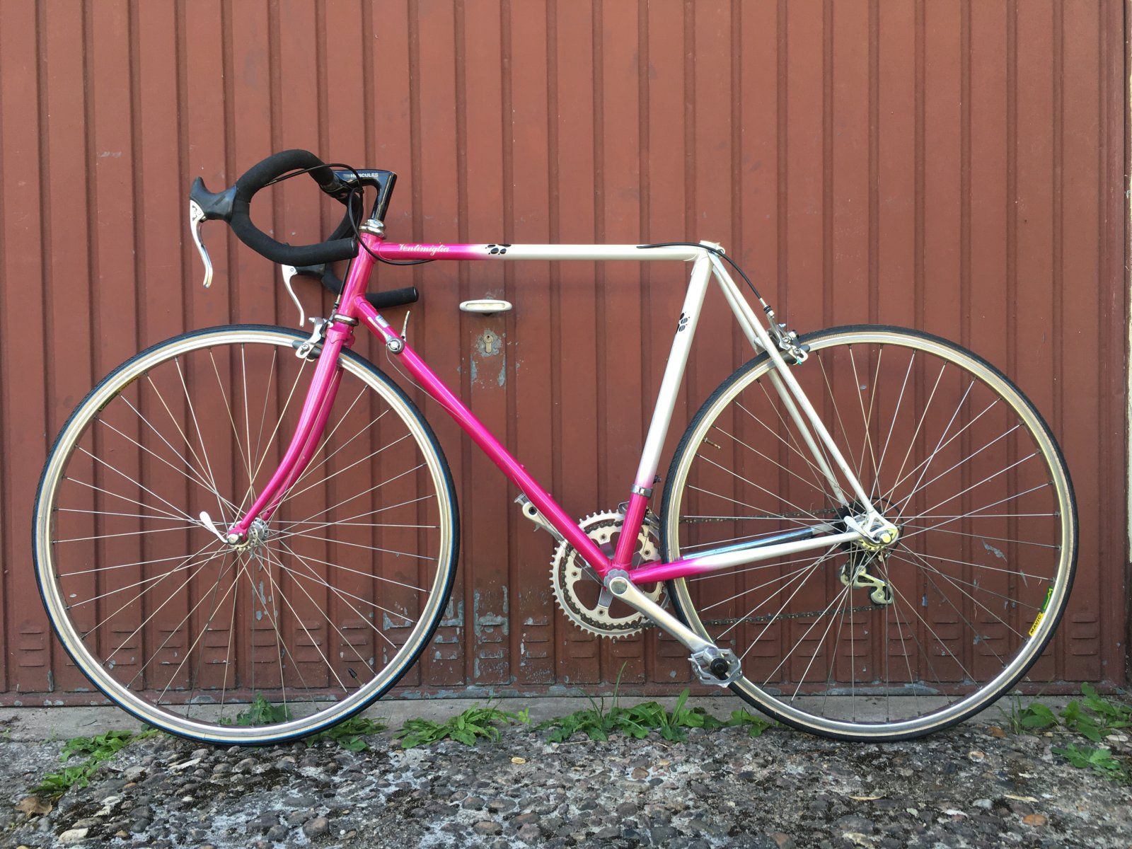

Mein Hercules Ventimiglia hat nach diversen Wandlungen einen festen Platz in meinem Fuhrpark obwohl es mein schwerstes Rennrad ist. Alle Bemühungen das Rad unter 10 Kg zu bringen sind Perlen vor die Säue. Macht aber nichts, ich fahre das Rad nach wie vor sehr gerne wenn gleich nicht mehr auf umfangreichen Spessartrunden.
Ich wollte mal ein aktuelles Bild davon nachreichen:
aHR0cHM6Ly9mb3Rvcy5yZW5ucmFkLW5ld3MuZGUvZjMvNS81MzQvNTM0NTg2LXI5dXM2ZG81OThnZy0yMTEwMDdfMjgyNS1sYXJnZS5qcGc.jpg
Mittlerweile wurde einiges japanisiert, à priori ist es ein Gebrauchsrad, Funktion vor Aussehen, wobei letzteres eigentlich immer schick bleibt. Die originalen Thun Kurbeln sind nicht endfest, Vierkant gesprengt, jetzt Shimano * 600 Ultegra TC. Die Beschichtung der grauen Rival (Modolo) Bremsen * ist an den Auflageflächen der Klötze gebröselt und das Ausrichten der Beläge wurde zum Gewerk => Shimano * 105 Doppelgelenker. Die aktuellen Laufräder mit den wenig bebremsten Mavic * Felgen * drhen sich auf 600 Ultegra TC Naben. Der Rest ist beim Alten geblieben. Die haptisch wunderbaren Modolo Bremshebel für die es leider keine Ersatzhoods zu geben scheint, aber ich hab noch genug Gewebeklebeband ;-) Die Sachs Rival Schaltung ist ein Bollwerk der Zuverlässigkeit und Präzision, eine völlig unterschätzte Schaltgruppe. Neu ist auch der Selle Italia Novus Sattel *.
aHR0cHM6Ly9mb3Rvcy5yZW5ucmFkLW5ld3MuZGUvZjMvNS81MzQvNTM0NTkwLXlha3VuMDJ6cnJ6dS0yMTEwMDdfMjgzMy1sYXJnZS5qcGc.jpg
Abgesehen vom temporären Umbau auf 9s Ultegra Mix gab es zwischenzeitlich noch andere Evolutionsstufen.
Andrer Sattel *, andres Lenkerband *, blond-gelbe Grand Prix * 3000 in 20 mm.

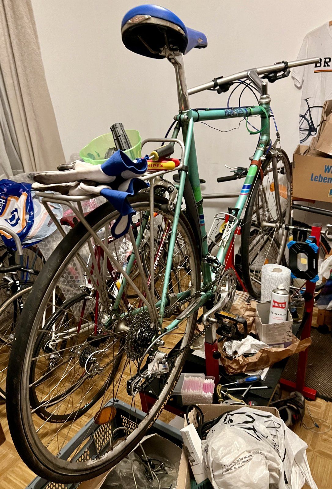

Danke für die ausführliche Antwort! Ich hatte vor dem Kauf hier schon etwas im Faden gelesen und wusste daher, dass das Ventimiglia genau in mein Beute-Schema passt: Solide, tendenziell unterbewertete Brot-und-Butter-Stahlrenner ohne Sex-Appeal mit guten Fahreigenschaften, wo ich kein Kulturdenkmal beschädige, wenn ich es komplett strippe und mit modernen Komponenten neu aufbaue ... zum Fahren (!)
Ich sehe schon manchmal wirklich sehr schön klassisch restaurierte Edelrenner im Forum, aber für mich liegt der Wert der Dinge einfach in ihrem Gebrauch und ich finde die größte Wertschätzung., die ich so einem Rahmen entgegenbringen kann ist, wenn ich ihn seiner ursprünglichen Bestimmung zuführe und fahre, und das fällt mir halt mit einem zweckmäßig/pragmatisch neu interpretierten Mittel- oder Unterklasse-Rahmen leichter als mit einem kulturhistorisch wertvollen Museumsstück.
Hab bisher drei "mittelalte" Stahlrenner nach dieser Philosophie neu aufgebaut: ein '90er Schwinn Traveler, ein '91er Specialized Sirrus und ein '92er Peugeot Tourmalet. Alles Räder, die manche wahrscheinlich nicht mal mit der Kneifzange anfassen würde, die ich aber tatsächlich mit viel Freude und Vergnügen regelmäßig fahre, das Schwinn auch auf der Langstrecke. Nur das Sirrus ist aktuell im Umbau und kriegt zu wenig Auslauf. Jedenfalls gibt es jetzt Zuwachs auf der Koppel in Form des 90er (?) Ventimiglia ...
Damit zurück zum Thema: Das FAG-Lager hatte ich in 5 Minuten draußen, das passende Werkzeug * von Cyclustools war zufällig schon im Fundus (war mal ein Fehlkauf!) und hat wirklich super gegriffen. Im Vergleich zu der Aktion mit der komplett festgefressenen Tretlagerschale bei dem 92er Peugeot Tourmalet war das ein Kindergeburtstag. Von daher möchte ich hier ein dreifaches Hoch auf die verfluchte FAG Plastiklagerschale ausbringen ;-)

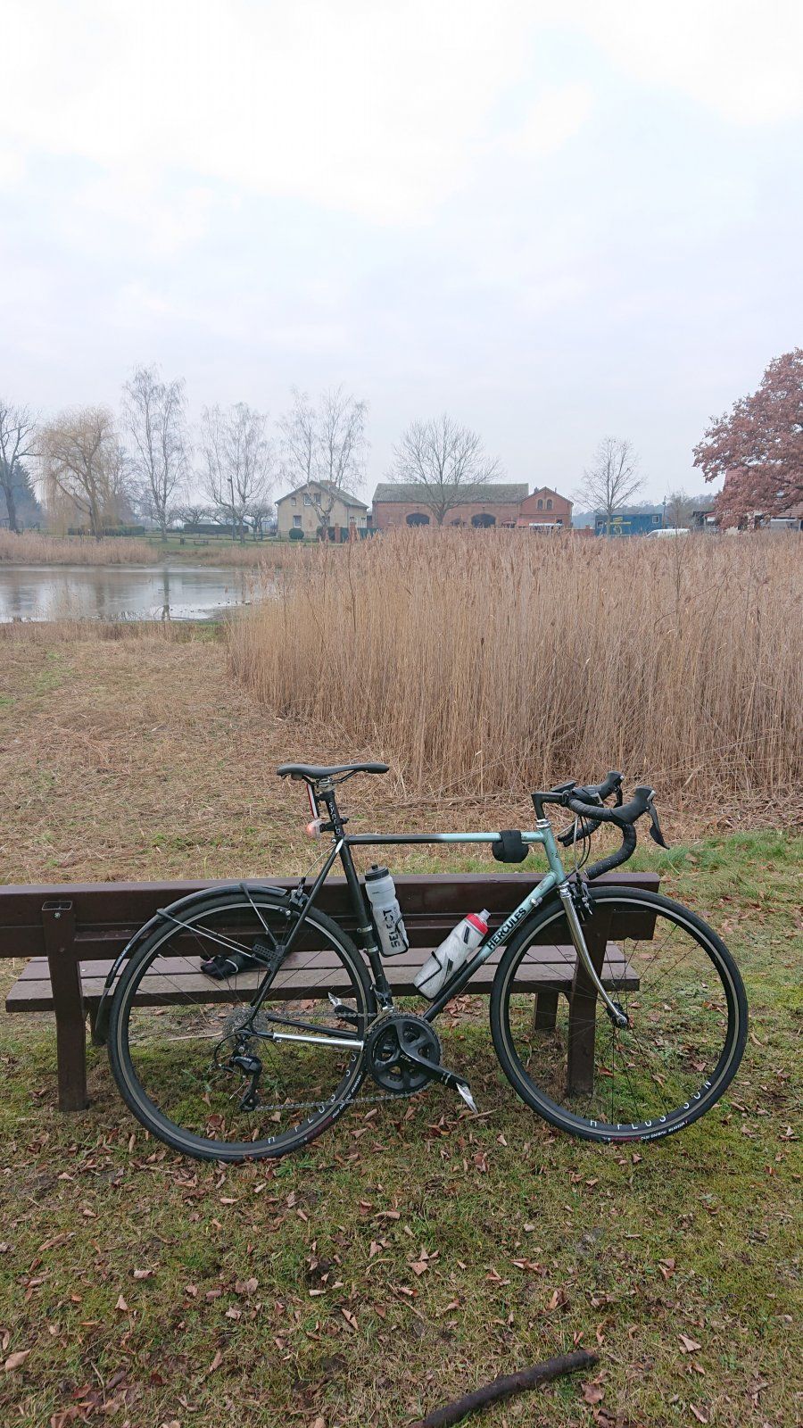

Ich kann @sulka nur beipflichten, das Ventimiglia ist ein genügsamer, treuer Begleiter, durch dick und dünn!
Wandlungsfähig, vom ernstzunehmenden Einsteiger-Rennrad, bis hin zur Eierlegendenwollmilchsau!
Analog zu sulka, hat mein Ventimiglia, bisher unzählige Umbauten über sich ergehen lassen. Der Letzte ist gerade in der Endphase! Leider hat der Plan, das Rad komplett mit Sachs MTB-Komponenten aufzubauen, nicht ganz funktioniert, da ich den Kampf mit den Drehschaltern aufgegeben habe und zu 8-fach XT-STIs gewechselt bin!
