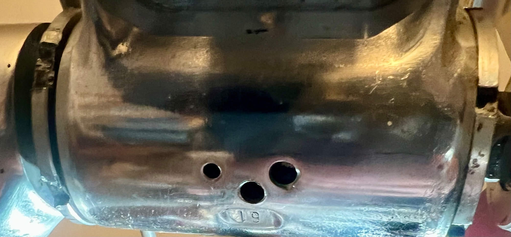

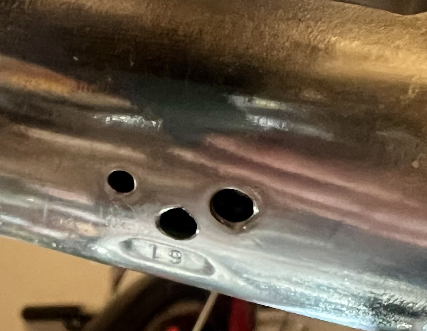

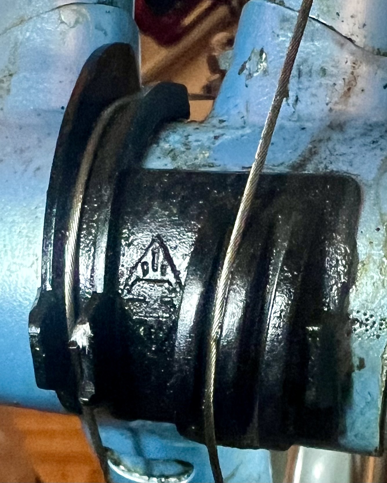

Ich bin mir fast 100% sicher, dass so eine Führung montiert war...Das wird interessant mit der Schaltzugführung!
So eine Anordnung (3 Löcher) habe ich noch nie gesehen?!

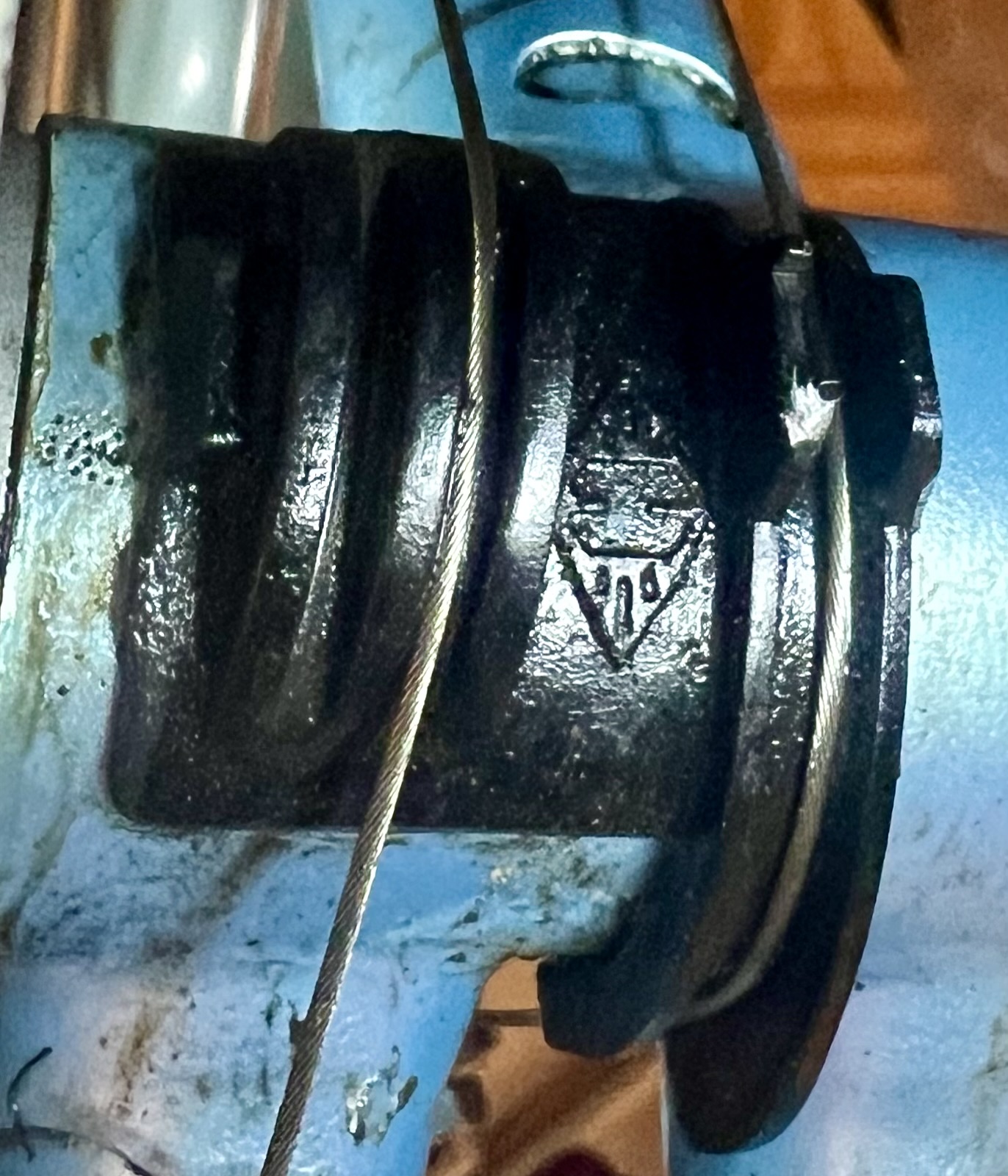

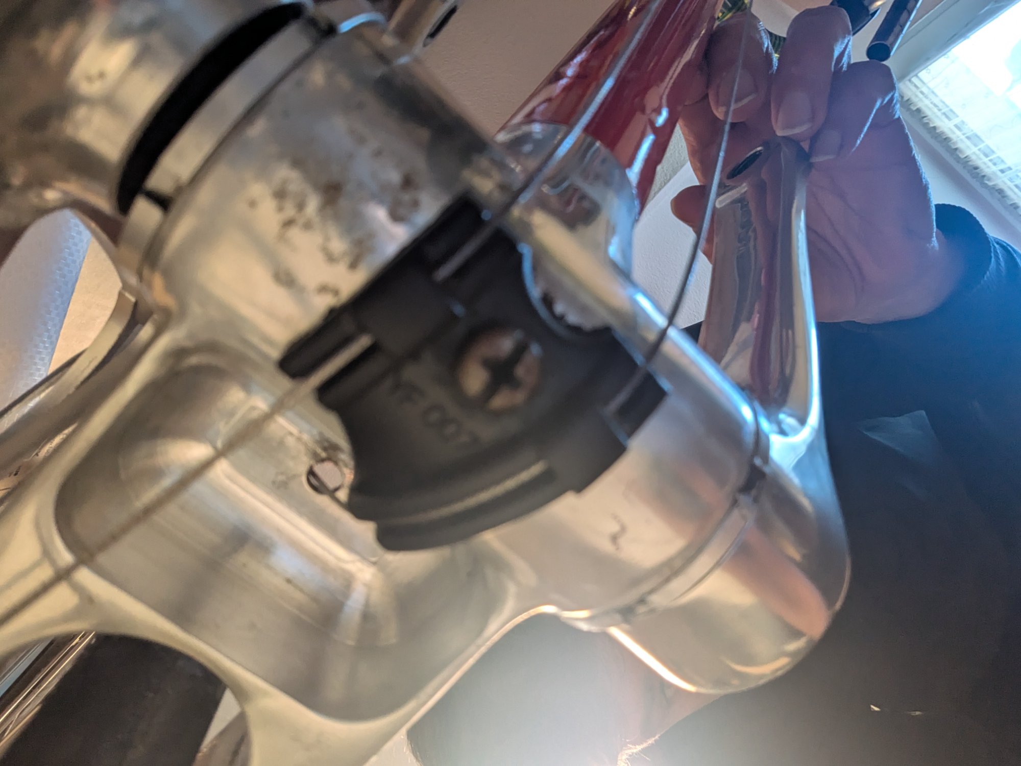

Hab gestern mal die Kamera unter mein Titanal XR-1 gehalten. Unscharf, aber zumindest erkennbar:Ich bin mir fast 100% sicher, dass so eine Führung montiert war...

Könnte wetten, daß ich gestern noch so was in Händen hatte, dachte aber auf die Schnelle, „LOOK“ gelesen zu haben?!Hab gestern mal die Kamera unter mein Titanal XR-1 gehalten. Unscharf, aber zumindest erkennbar:

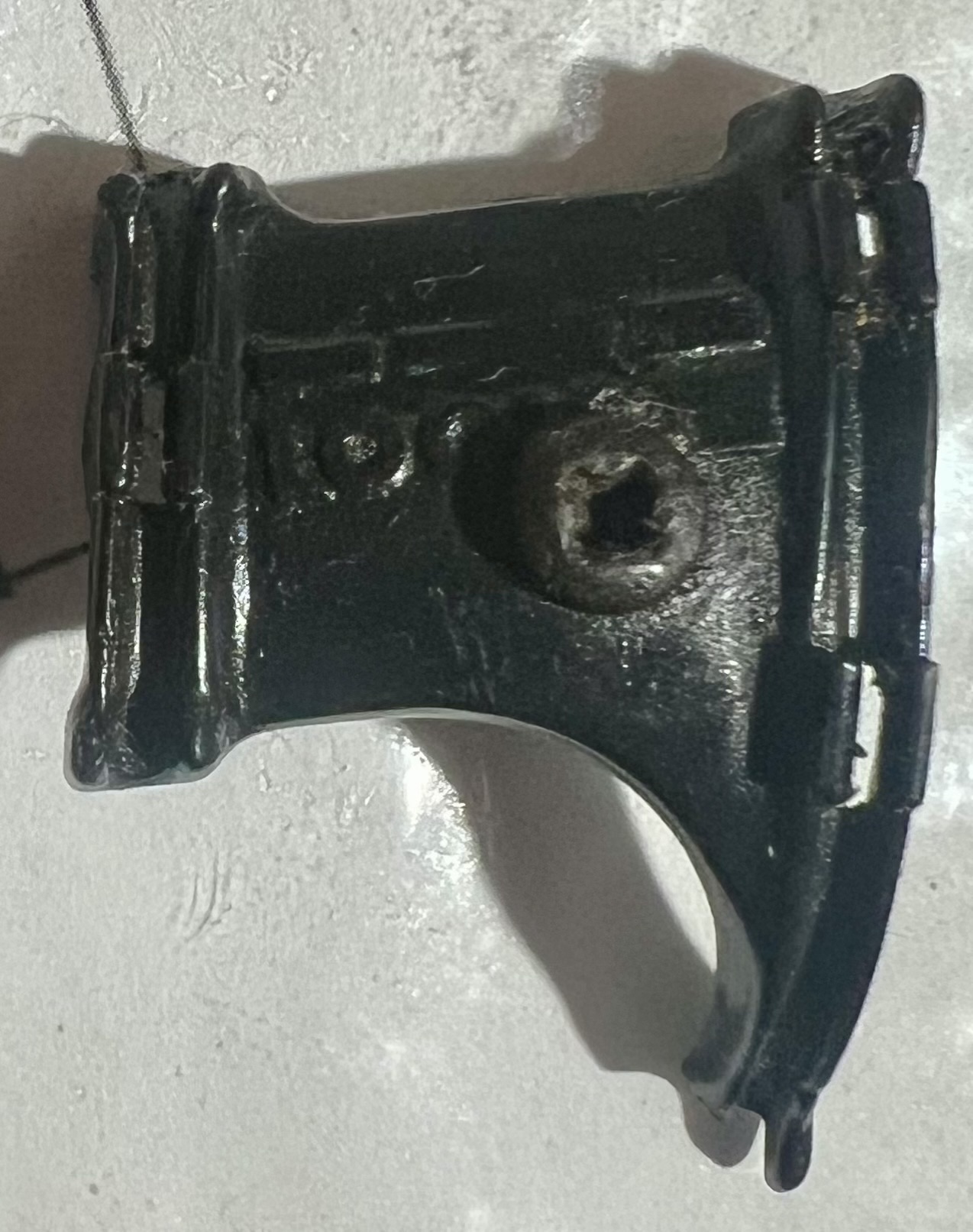

https://defietsenmaker.nl/product/shimano-yf007-cable-guide-for-bracket/Wie komme ich an so ein Teil?

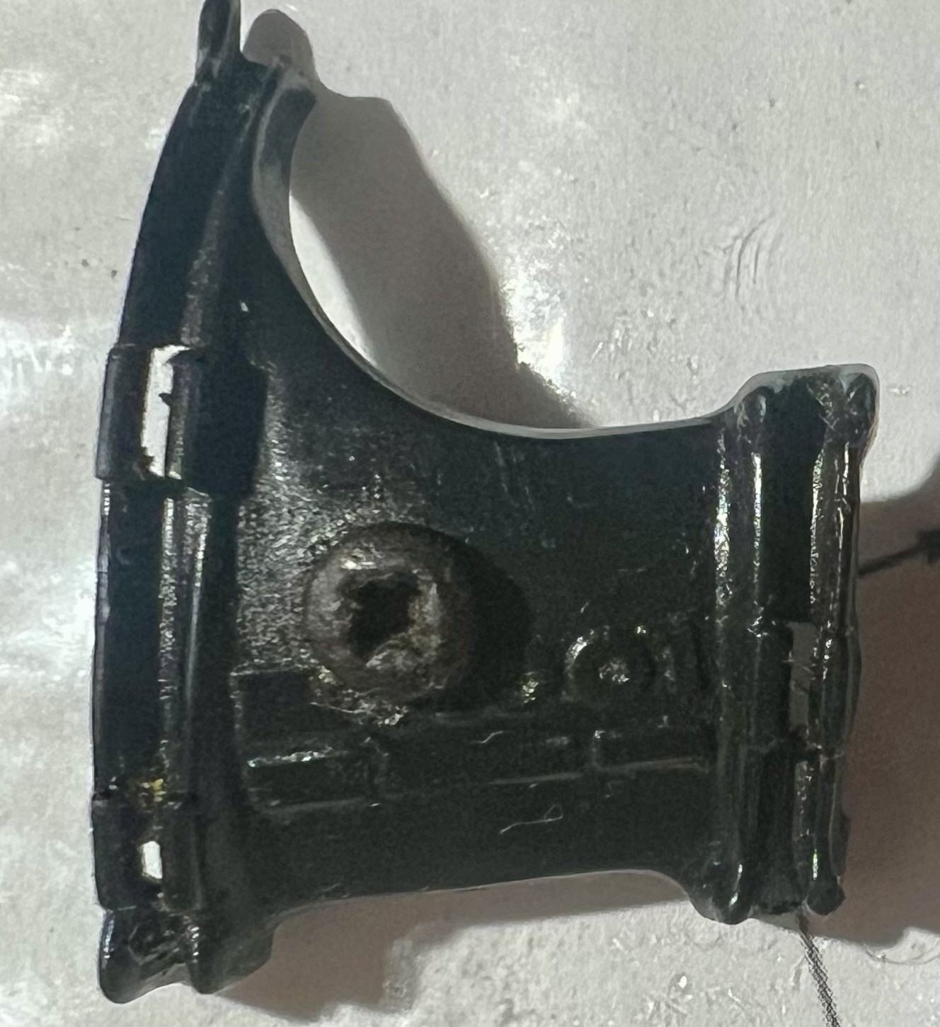

Habe verschiedene in einem Karton, passen alle nicht, da die Bohrung im Tretlager zu klein ist?!
Bestellt…aber kein passendes Lenkerband gefunden, dafür div. Schräubchen.https://defietsenmaker.nl/product/shimano-yf007-cable-guide-for-bracket/
Sollten auch nachversenden...
D.h., dass ich nicht in meine Kiste schauen muss? Da liegen sonst diverse Unter-Tretlager-Kunststoff-Zugführungen…Bestellt…aber kein passendes Lenkerband gefunden, dafür div. Schräubchen.
Danke nochmals und schönes Wochenende allerseits!
Mal abwarten - das georderte Teil, muß ja erst mal passen, dann schauen wir weiter!D.h., dass ich nicht in meine Kiste schauen muss? Da liegen sonst diverse Unter-Tretlager-Kunststoff-Zugführungen…
