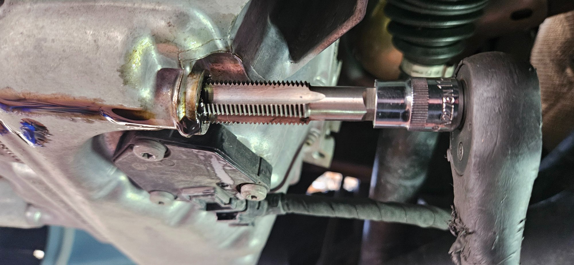

T47..... 👌

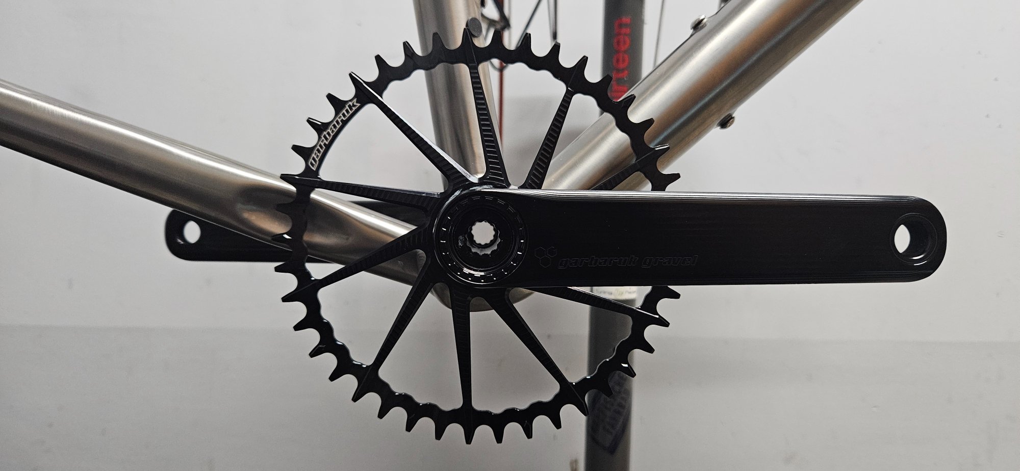

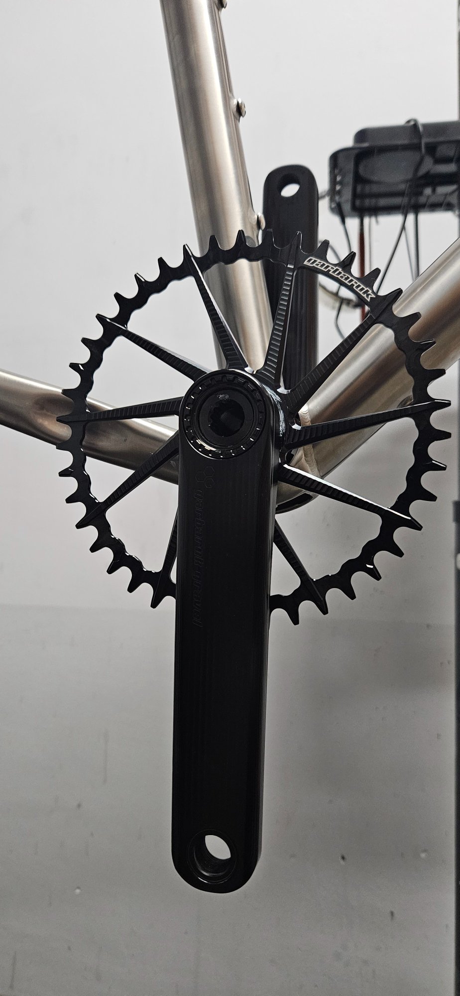

Dann noch schnell die Kurbel mit dem Lager verheiratet und ausgespacert...

Gefällt mir überhaupt nicht. Für mich sieht da das KB komplett verloren/unterdimensioniert aus
Vielleicht der Perspektive geschuldet. Live ganz nice!
Ich fahre das gleiche Blatt in 34T auf dem MTB. Das hier ist ein 42er Blatt.
Aber hey.... - Dem Kollege muss es gefallen! 😉

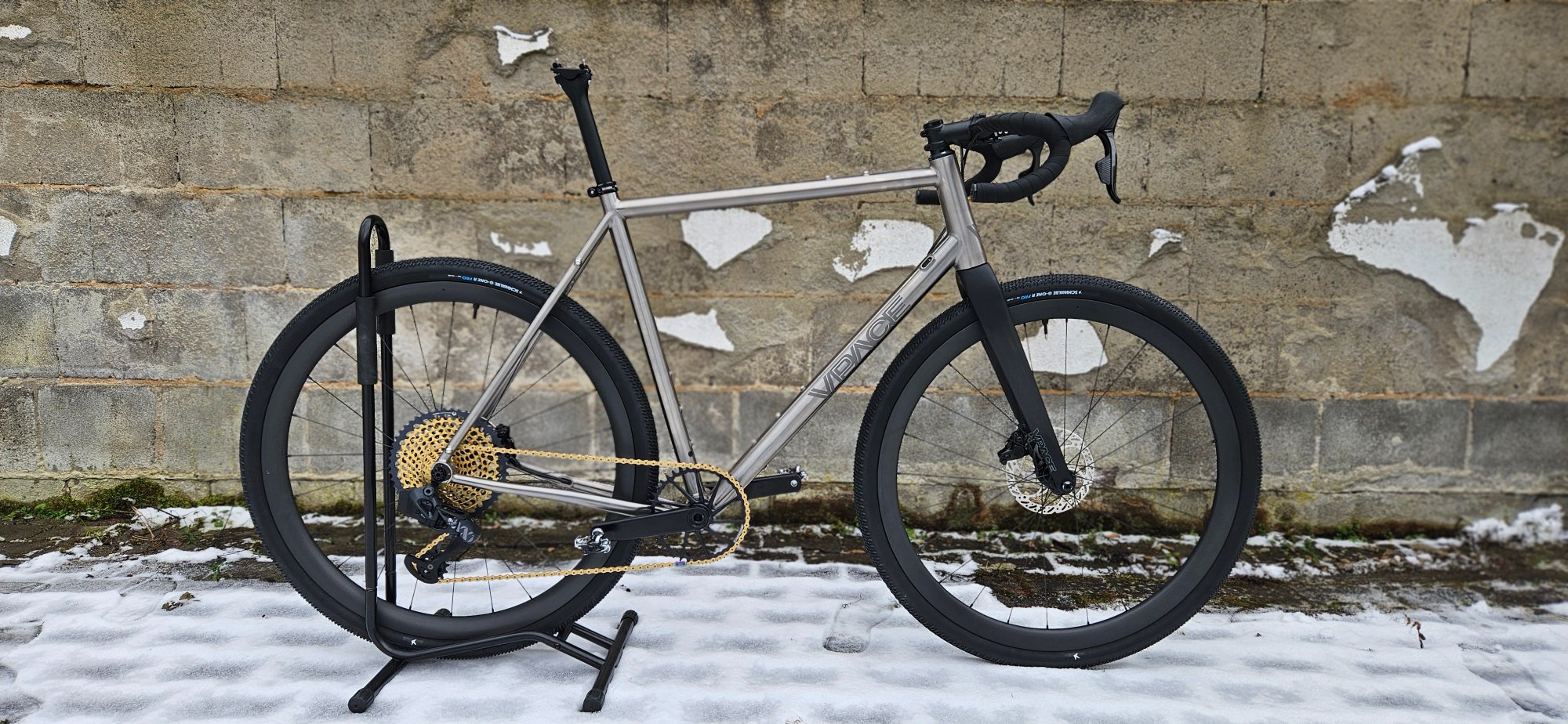

Heute am TiGravel weiter gemacht...

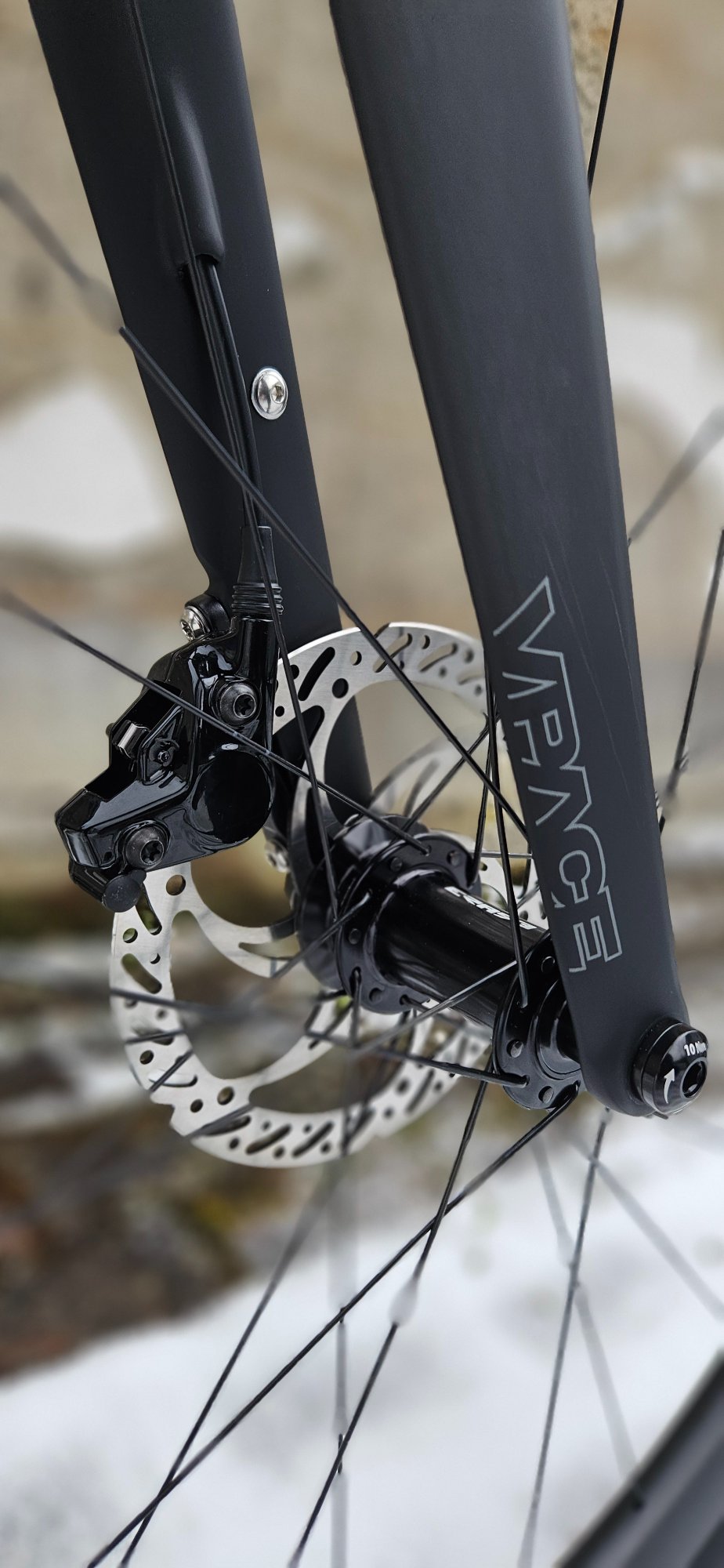

Gabel gekürzt...
...und mit dem Rahmen verheiratet.
Im gleichen Aufwasch dem 3T Aeroghiaia seinem Arbeitsplatz zugewiesen.

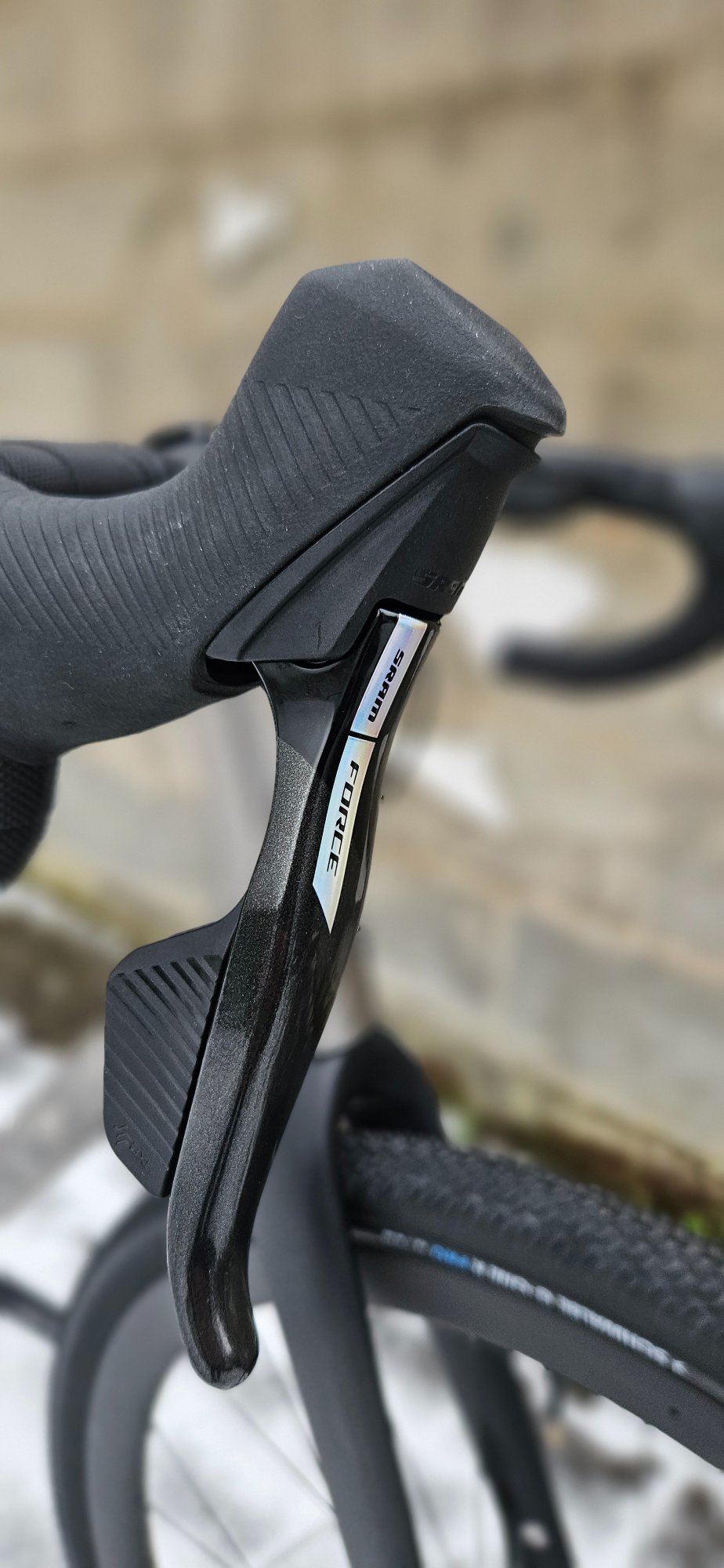

STI rechts platziert und die Leitung angebunden.
Und zuletzt an dem Projekt die Bremsscheiben und die Kassette montiert....
Ja, es wird ein 1fach Mullet-Setup.
Das Rad dann in den Rahmen gehängt und das Schaltauge "auf Kurs" gebracht.
Den STI L, bzw die Bremse vorne werde ich nachher wohl noch angehen.

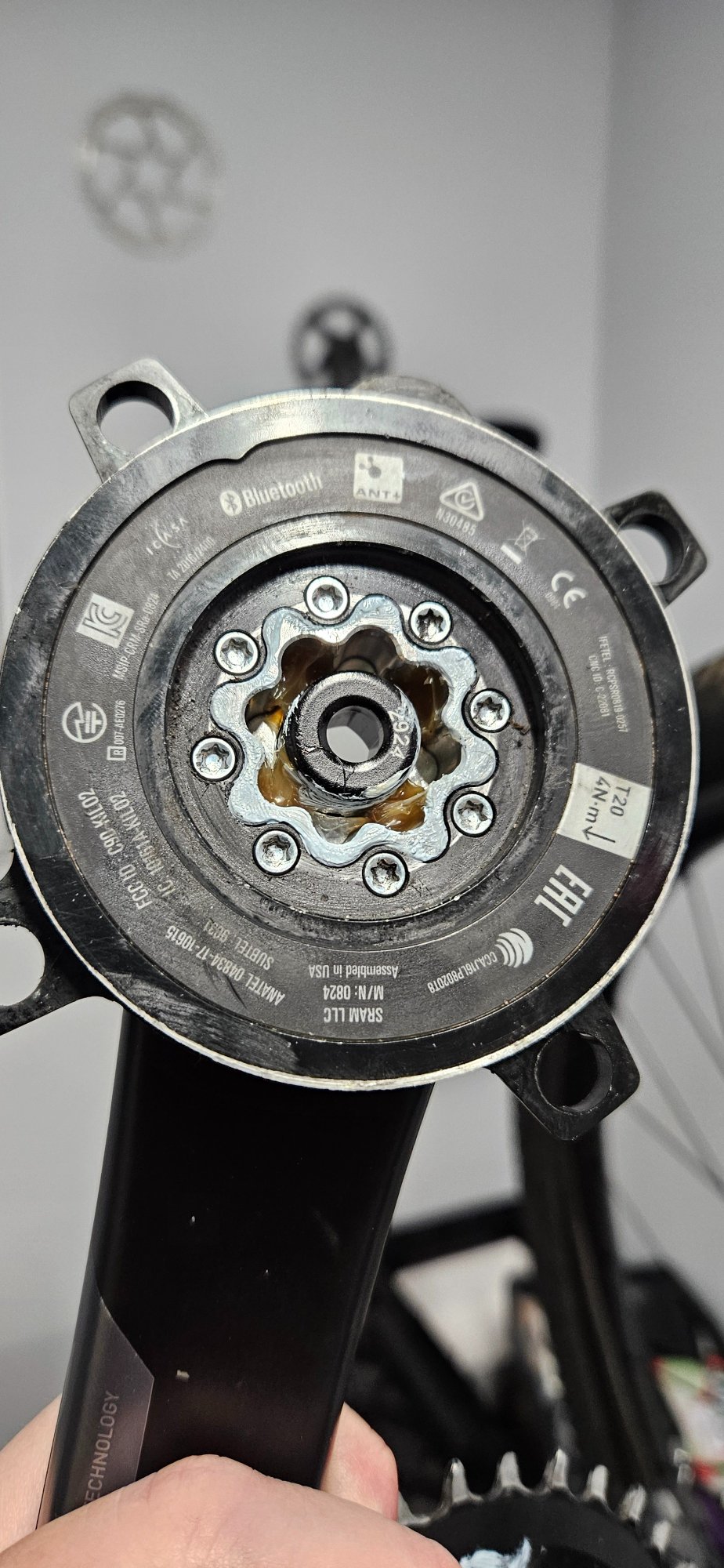

Gestern gab's noch kurz ein Rad (MTB) auf eine Wide-Kurbel umzurüsten.
Also Powermeter noch schnell umgespaxt, Kurbel getauscht und Lager in frisches Fett gesetzt.

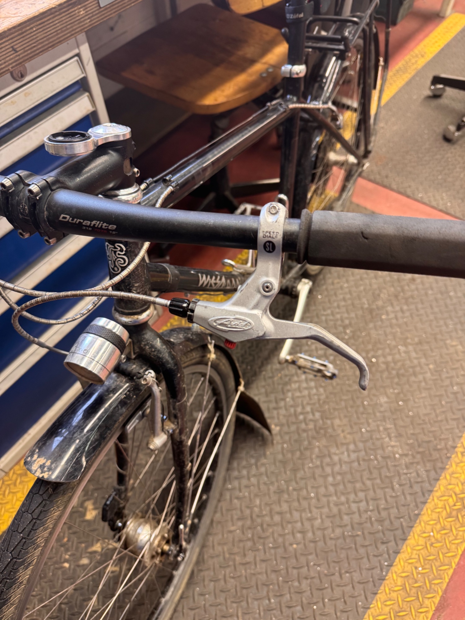

Am Stadtrad vorne neue Bremsbeläge und die windelweichen KCNC Leichtbaubremshebel gegen die Avid SL Hebel getauscht
Fahre jetzt um einiges mehr und wollte doch mehr Funtion
Jetzt ist der Druckpunkt um einiges besser
IMG_5657.jpegNur optisch mehr so Motorradbremse. Ich versuche mal noch ein paar der LX Hebel aus der 600er Serie zu bekommen
