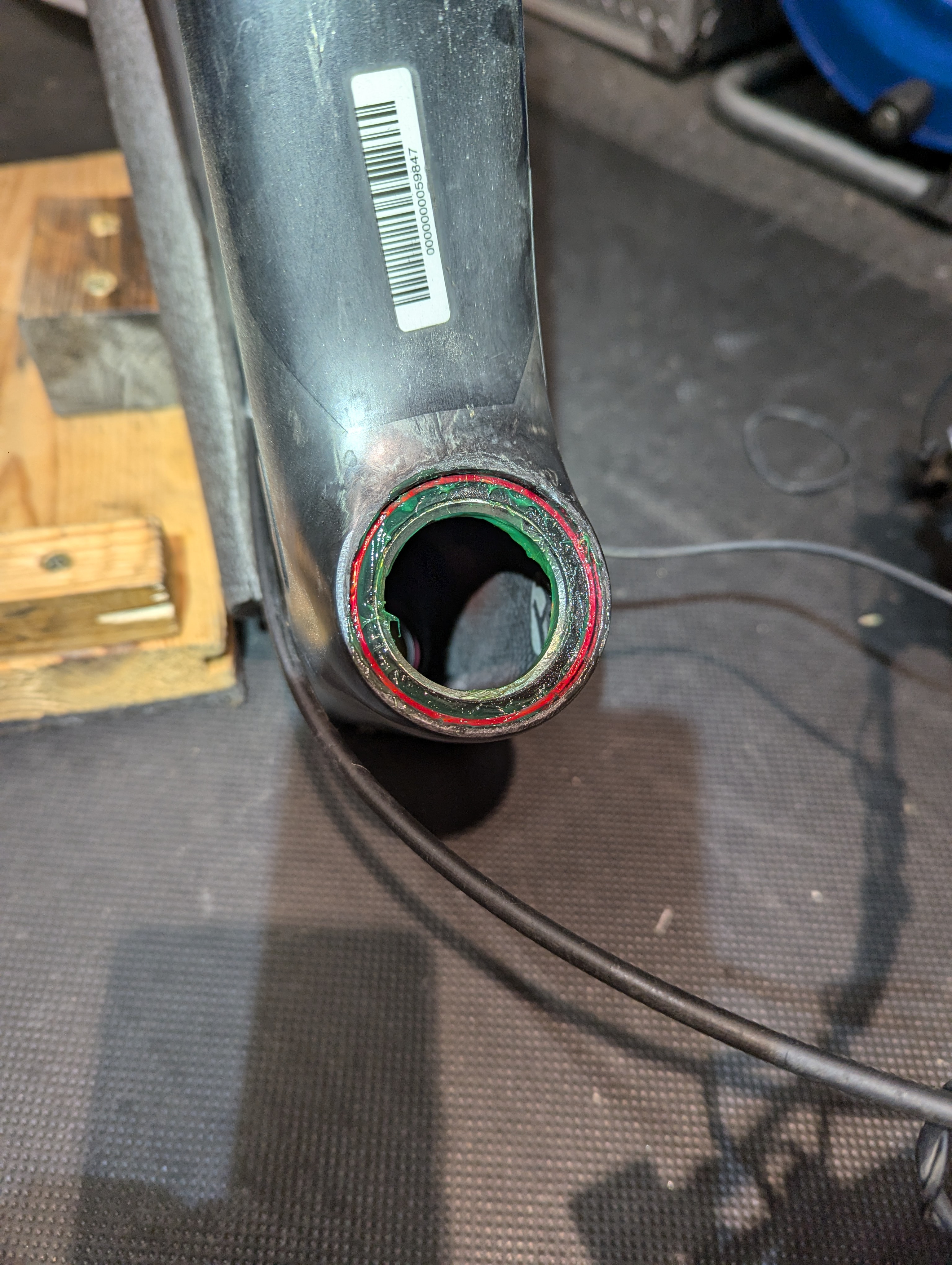

Oberes Steuersatzlager:
Unteres Steuersatzlager:
Mit neuem Fett:
