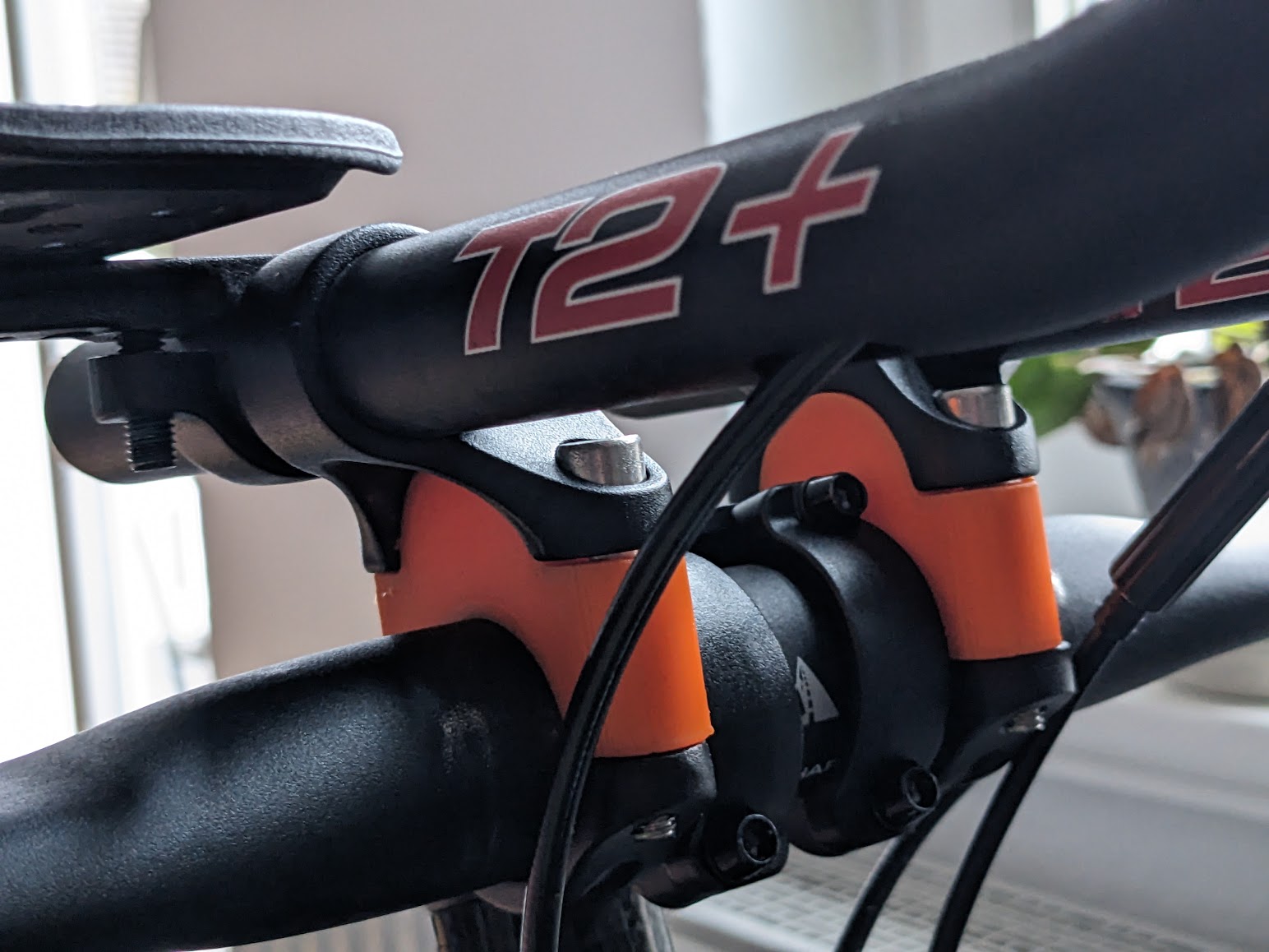

Heute stand ein Lenkerwechsel an... Warte seit April auf den Pro Discover Aero Carbon. Heute war es endlich soweit...
Vorsorglich lagen neue Bremsleitungen bereit, ich wollte aber unter allen Umständen vermeiden die (innen + integriert!!!) verlegen zu müssen.
Also zunächst alle Anbauteile ab, schwungvoll das Lenkerband zu 2 runtergezogen und die Leitungen gelöst. Soweit so gut.
Bisher war der normale Pro Discover Carbon am Rad, sprich die Leitungen sind IM Lenker. Um die durch zu bekommen müssen die Schrauben ab und dazu, na? Genau! Die OLIVEN müssen AB dramatische Musik einspielt.
Aber was hab ich gesagt? KEINE NEUEN LEITUNGEN! Die sind aber kurz und knapp verlegt. Kürzen verboten. Also erstmal ne Stunde mit Feinsäge Hundertstel Millimeter für Hundertstel Millimeter an der Olive gesägt. Gut, Oliven ab, Schrauben runter und Leitung durch den Lenker gezerrt.
Neuen Lenker dran, und dann festgestellt das Semiintegration hier so richtig Kacke aussieht. Also die anderen Teile für den Vorbau rausgekramt und auf Totalintegration umgestellt. Was soll's, sieht ohnehin besser aus, und wenn was ist wird es eh ne größere Aktion, also drauf geschissen.
So. Vorbau und Lenker wieder fein säuberlich zusammen geführt, Bremsleitungen schöööön unterm neuen Lenker in der dafür vorgesehenen Rille - nur um festzustellen dass die Bremsleitungen zu lang sind!
Verdammt nochmal! Letztenendes hat der Verlauf durch den alten Lenker und die Semiintegration soviel Bremsleitung gebraucht, ich hätte DOCH die Leitungen einfach samt Pins kürzen können und mir mindestens ne Stunde und Nerven sparen können 🤦‍♀️🤣. Schnipp schnapp, Leitungen ab, Pins rein, Schrauben drauf, Oliven rin, schräub schräub... Danach noch entlüftet.

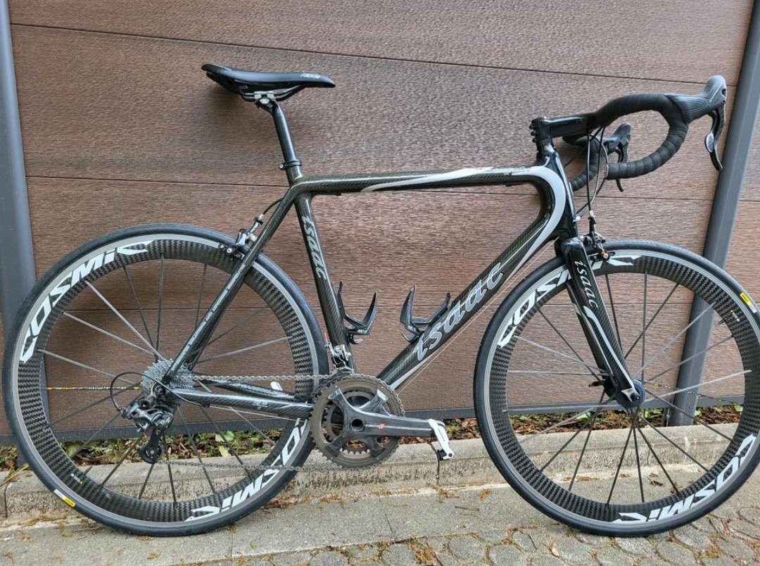

Fürs Pegoretti suche ich nun doch eine Campa SR 11-fach Gruppe. Habe auch eine gefunden, Zustand 1A - blöderweise hängt da ein ganzes Rad mit dran, das Ganze für nur wenig mehr als der Wert der Gruppe.
Dann ist das auch noch ein passendes Isaac Impulse in meiner Größe, vermutlich so von 2005/06 herum.
Plan wäre, die Gruppe ans Pego zu überführen und den imo hübschen Rahmen erstmal zu parken - wer weiß, was die Zukunft bringt 🫣 Die LR würde ich wohl veräußern.
Ich brauche jetzt Stimmen, die mir sagen, dass das ein super Plan ist 😂
sind das diese LW-Clone Mavics? Die sollen doch gar nicht so schlecht sein.

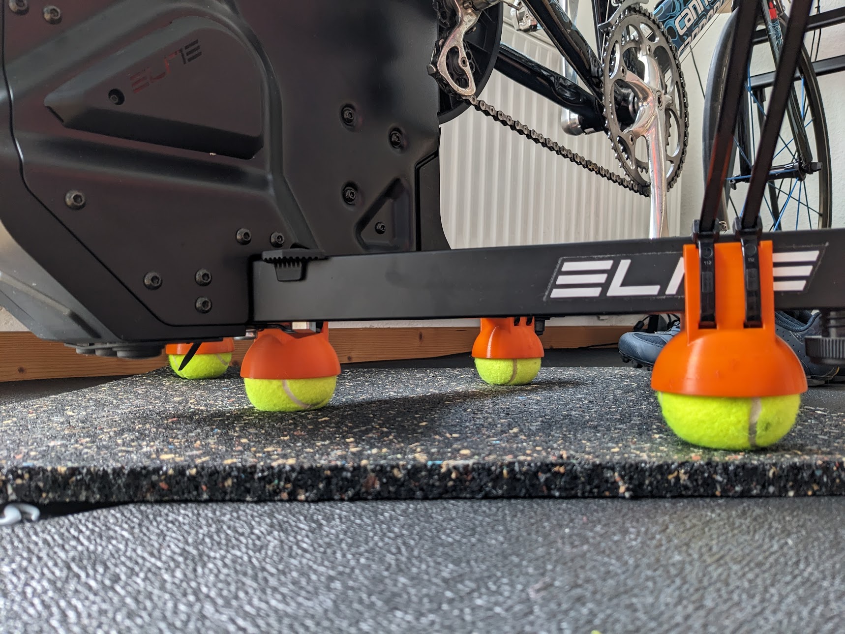

ich war am Wochenende an Rockerplate 2.0 für den Tacx Neo dran.
Version 1 bestand aus einer Siebdruckplatte aus der Restekiste im Baumarkt (5€) und ein paar Billig-Tennisbällen von Amazon (10€).
Leider war die Platte mit 120x60 sowohl zu kurz als auch zu schmal, so dass der Tacx seitlich überhing und der Vorderradlifter vorne.
Ingenieurmäßige Lösung: Ein gezielter Schnitt und zwei Trockenbau U-Profile, die die Investition auf einen Schlag verdoppelten :o
Schaut jetzt so aus, funktioniert blendend :D

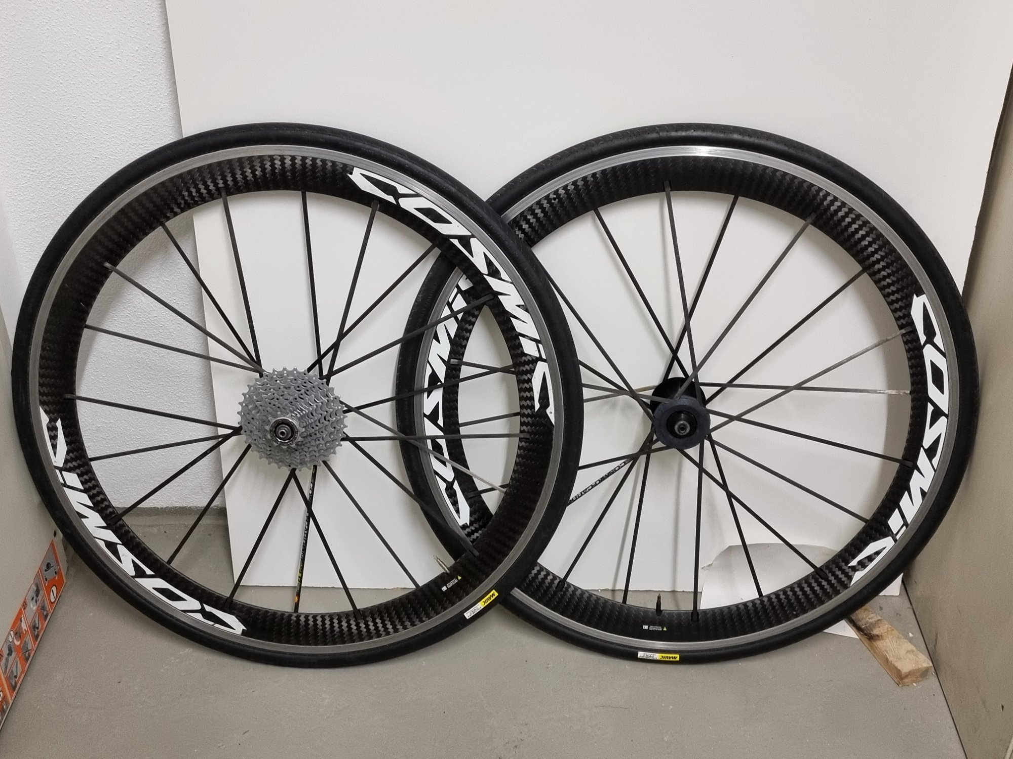

Nein, das sind verspoilerte Alufelgen mit Carbon- statt Stahlspeichen um ein wenig Gewicht zu drücken. Werde ich bei nächster Rückkehr nach MUC im Sommer mal testen, in der Ebene bollern die glaub ich ganz gut.
Ah die Speichen und die VR Nabe hatten mich irritiert. Naja von den Cosmics mit dem Sichtcarbon war ich nie ein Fan. Immerhin keine Aluspeichen, da schüttelt's mich immer noch :D Rollen werden die sicher....
Aluspeichen waren ja ein Campa-Ding. Die einfacheren Mavic hatten Stahl-Messerspeichen.

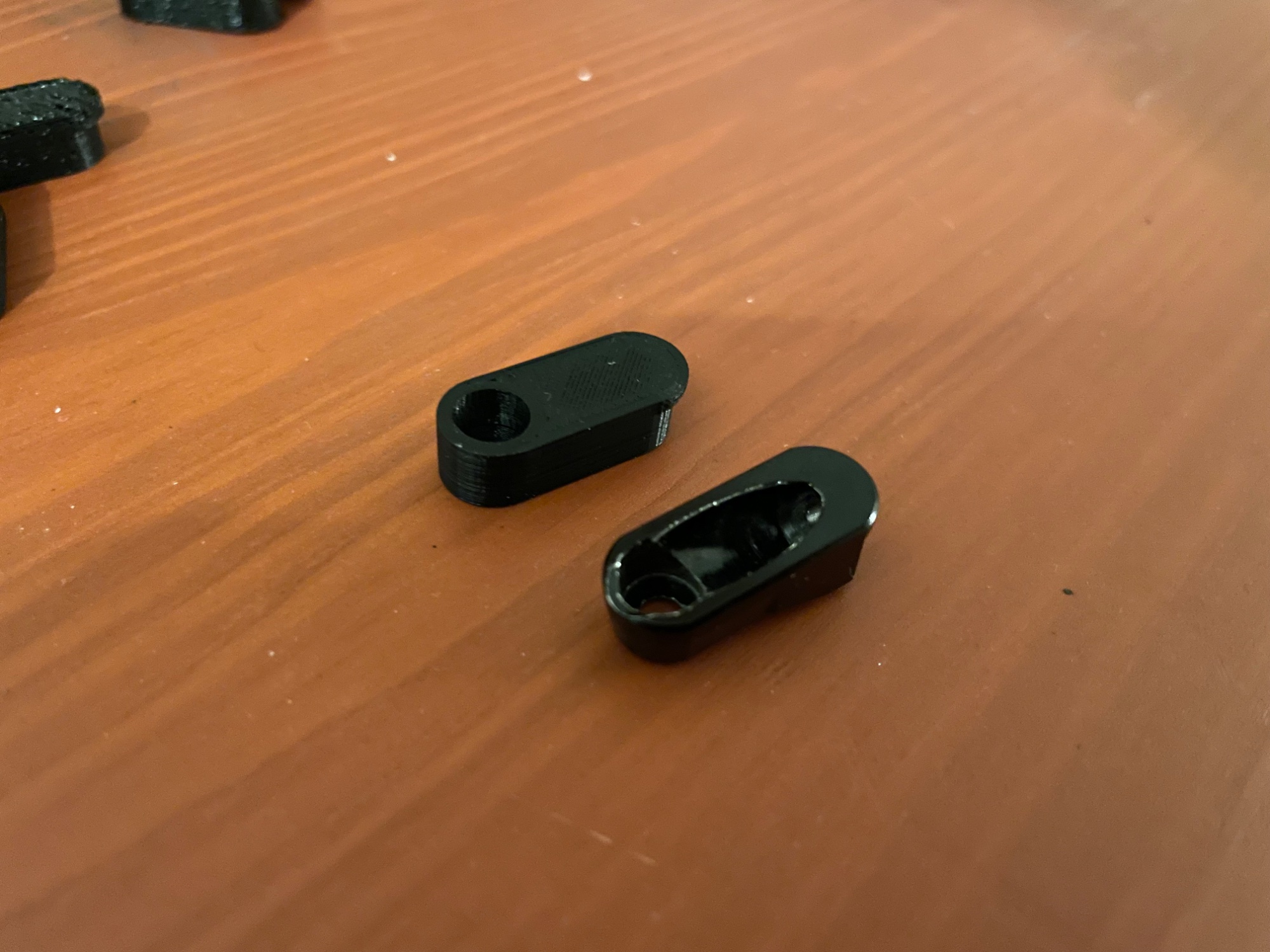

Zwecks Umstellung auf elektronische kabellose Schaltung, auf dem 3D Drucker der Firma Abdeckungen für den Rahmen gedruckt, welche keine Öffnung für einen Bowdenzug beinhalten. Könnte man auch direkt bei Decathlon kaufen, aber die drucken die Teile tatsächlich auch nur auf Anfrage in Frankreich :)

Mit dem richtigen Material (z.B. ABS oder ASA) und den korrekten Druckeinstellungen vermutlich schon. Ich habe die mit PETG und wohl etwas zu kalt gedruckt, damit würde ich nicht für die Türe gehen.
Ich hatte schon Schnappatmung, weil ich mir dann doch mal so einen 3D Drucker anschaffen hätte müssen. So werde ich wohl doch lieber auf die CNC Fräse sparen. 😅
Och, das eine schließt ja das andere nicht aus ;)
Ich habe mit z.B. diese Tennisballhalter für den Trainer gezeichnet und in PETG gedruckt, die halten jetzt schon weit über ein Jahr:
