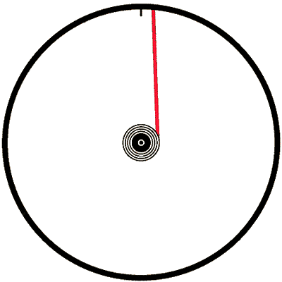

Dann: Start-Speiche Kopf außen. Dann gleich die gegenüber liegende Speiche Kopf außen: In dem leicht versetzten gegenüberliegenden Flansch-Loch in der gleichen Richtung wie das Felgenloch, in dem du die Speiche vernippelst. Mit zwei Start-Speichen neben dem Ventilloch:
Achtung: Wenn man das so, wie auf dem Bild von der Rechten Seite aus anfängt, hat man die folgenden Speichen Kopf außen, wie es im angelsächsischen Raum üblich ist. Will man die folgenden Speichen Kopf innen / Bogen außen haben, fängt man so eben auf der Linken Seite an oder macht es einfach spiegelverkehrt. Beachte die Richtung im Felgenloch.
