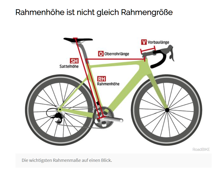

Ok. Danke. Ich blicke da immer noch nicht durch. Ist das jetzt einer 58 oder 60er Rahmen beim Wilier? Alle schreiben hier immer ich brauch einen 56 oder 58er etc. Was meint man damit ?Sitzrohrlänge ? Oberrohrlönge?
https://www.roadbike.de/so-finden-s...e-und-optimale-sitzposition-fuer-ihr-rennrad/
Da in der Mitte ist ein Grafik. Im Artikel ist auch noch mehr erklärt.
