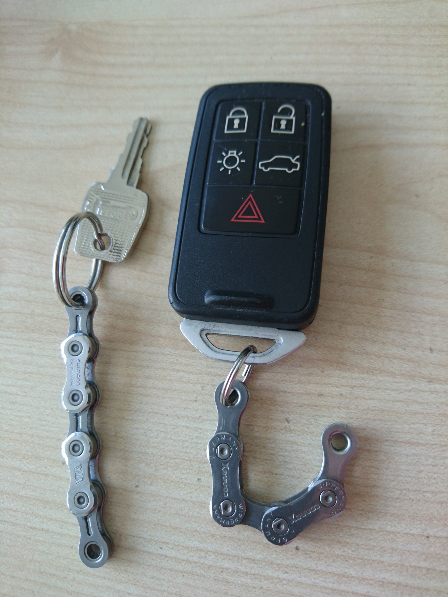

U.a. dafür ;)

Jetzt weiß ich wenigstens, was ich mit meinen Restkettenstücken anfangen kann. Cool!
