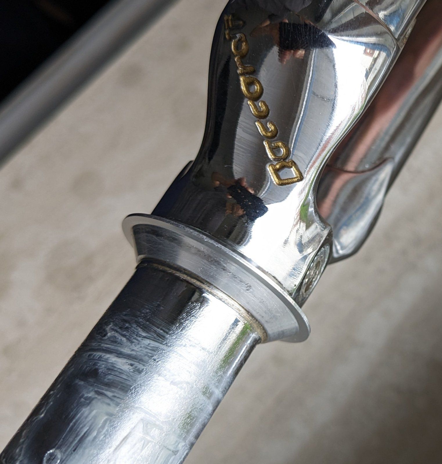

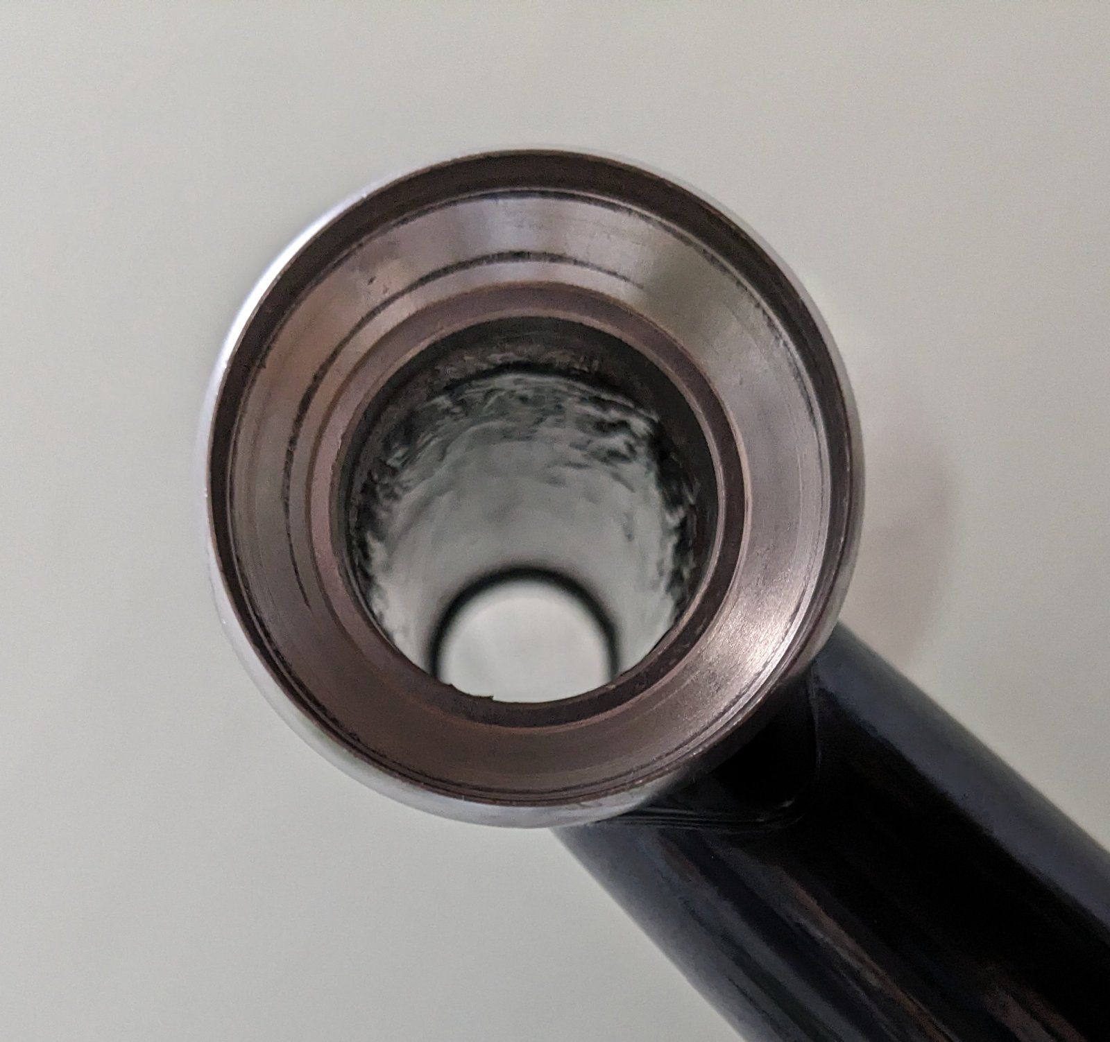

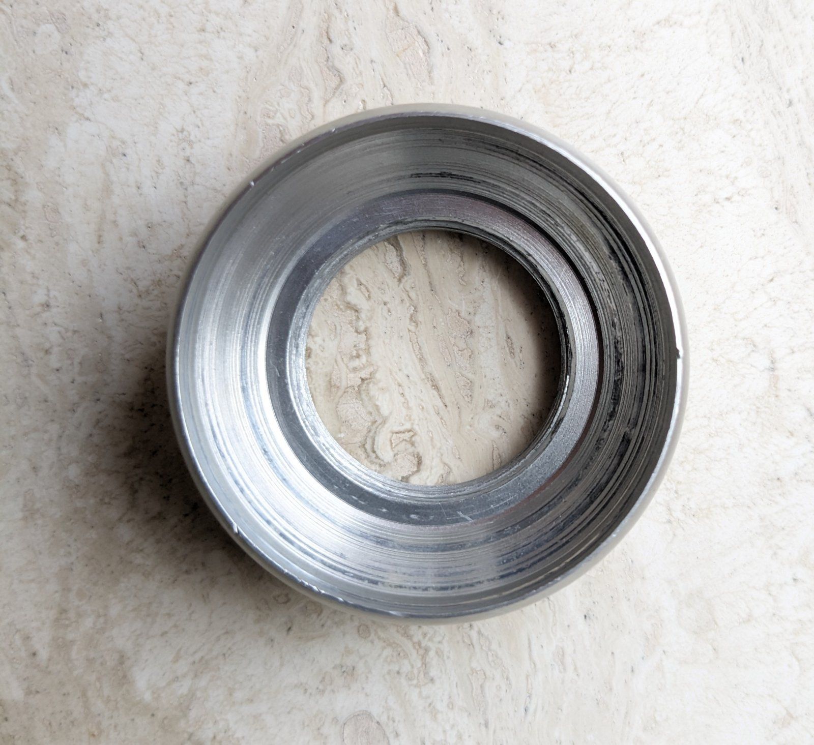

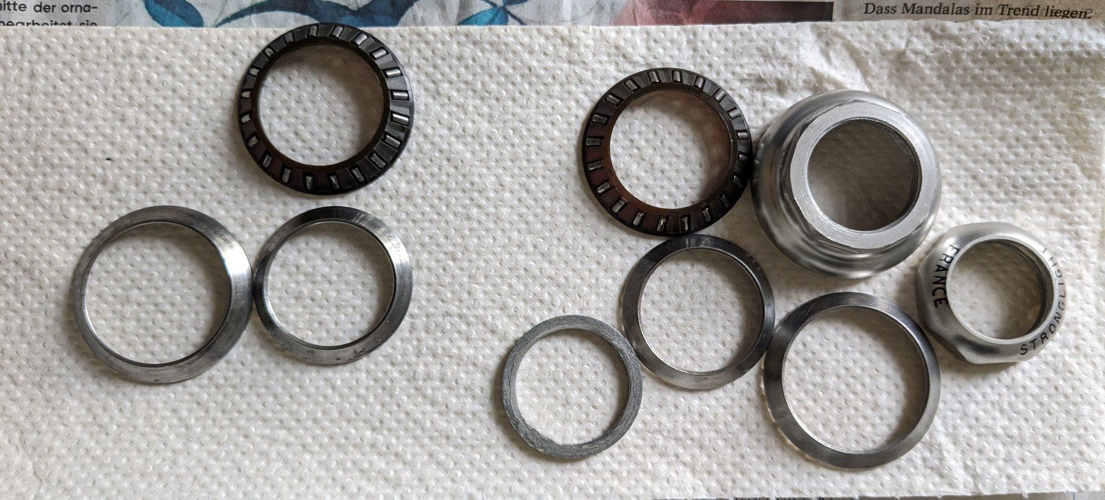

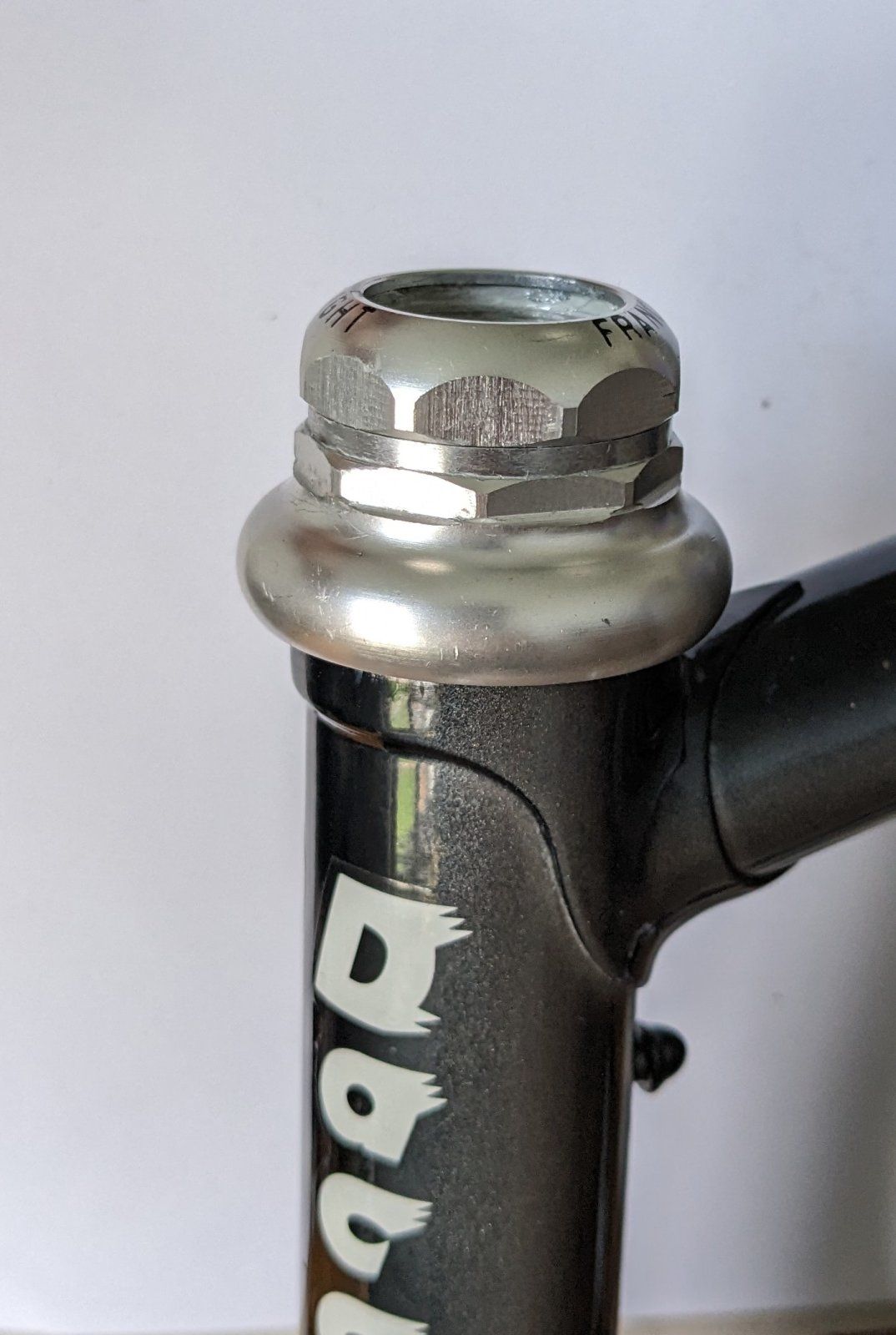

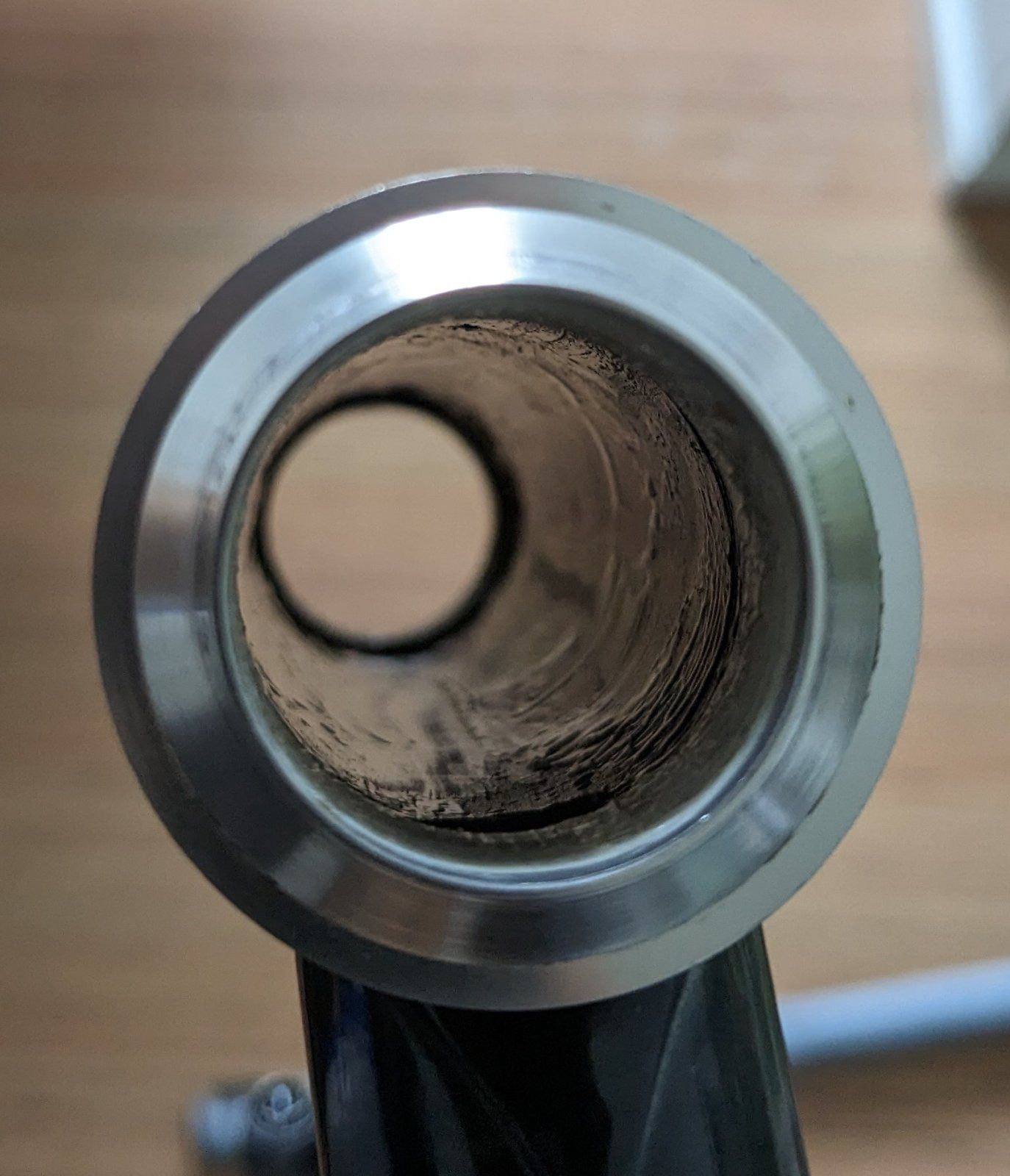

ich brauche mal wieder eure Tipps... :)
Ich habe hier einen älteren Stronglight France Steuersatz an einer Daccordi-Gabel/Rahmen.
So sehr ich den Steuersatz auch reinige und fette - er läuft rau.
Also muss wohl ein neuer her.
Dazu habe ich ein paar Fragen und habe unten auch ein paar Bilder vom alten Steuersatz angehängt.
- Vermutlich sind nicht nur die Lager, sondern auch die Schalen hinüber und sollten ausgetauscht werden, oder?
- Ich dachte, ich bleibe bei Stronglight (oder besser nicht?). Aktuell wird hier z.B. der A9 Steuersatz angeboten. Von der Höhe müsste dieser dann auch zur Gabel passen, oder unterscheidet er sich in der Höhe möglicherweise von meiner Version?
- Kann ich irgendwie rausfinden, welches Gewinde meine Gabel hat bzw. ob der verlinkte Steuersatz zum Gewinde meiner Gabel passt? Entspricht das Gewinde vielleicht meinem alten Steuersatz, weil beide Steuersätze mit "France" betitelt sind?
Über ein paar Rückmeldungen würde ich mich sehr freuen!
Danke euch!!

Da hilft nur messen und nicht vermuten
Gabelgewinde.Gabelkonus Lenkrohrdurchmesser Stapelhöhe

Ich behaupte mal, dass es Daccordi Gabeln nie mit Franz. Gewinde gegeben hat, ab Werk. Den A9 auf jeden Fall mit beiden.
Die Flächen der Schalen gleich wie die Laufflächen kann man nach Deinen Fotos nicht richtig beurteilen.

Also, ich habe mal gemessen:
Stapelhöhe: ca. 43mm (ich habe die Höhe von allem gemessen, das beim verbauten Steuersatz von außen zu sehen ist, die Teile über und unterm Steuerrohr addiert, das passt so, oder?)
Gabelschaftdurchmesser außen: 25,4
Gabelschaftdurchmesser innen: 22,2
Eine Gewindelehre zum Messen des Gewindes habe ich leider nicht. Es sollte dann aber ISO oder ITA sein, richtig? Und die beiden sind kompatibel?
Die Stapelhöhe bzw. Einbauhöhe des verlinkten A9 ist mit 38mm angegeben. Ich habe jetzt auf die Schnelle auch keinen Steuersatz gefunden, der 43mm hat.
Heißt, ich muss die Gabel um 5mm kürzen? Oder gibt es hier spezielle Spaßer, die man nehmen kann?
Vielen Dank an euch und viele Grüße!!
Edit: Stronglight-Steuersätze mit BSC-Gewinde gibt es ja auch noch, habe ich gerade gesehen... aber vermutlich nicht an einer Daccordi-Gabel?!
Edit 2: Ok, Spacer habe ich gefunde , das kann man ruhig machen, oder?

Die einzigen Teile die defekt sein könnten sind die beiden konischen Nadelkäfige und die 4 ebenso konischen blechernen Laufbahnen auf denen die Nadeln laufen .
Der Rest , also die Mutter oben , der Auflagekonus auf der Gabel und alle Schalen die im Rahmen stecken sowie die Schraubschale die auf das Gabelgewinde aufgeschraubt wird unterliegen keinem Verschleiss sondern halten nur alles zusammen , warum willst du die erneuern ?
Die kannst du weiter benutzen bis die weggefault sind .
Die Nadelkäfige und die 4 Laufbahnen sind sowas wie Normteile , es passen auch welche von anderen Steuersätzen und die gibt es als Ersatzteil .
