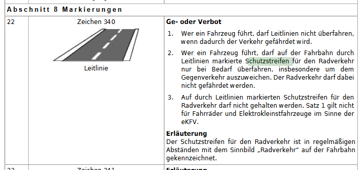

@incognitus Ich lese da heraus, dass man Leitlinien nicht überfahren darf, wenn... An der Unfallstelle in Nürnberg muss der Radfahrer leider die Leitlinie überfahren. Ob die Leitlinie so zulässig ist, weil man ja gar nicht anders kann, als sie zu überfahren, sei dahingestellt. Man muss auf den restlichen Verkehr achten.
Ist in der StVO geregelt:
Du zitierst die Sicht des ADFC. In der StVO kann ich das so nicht erkennen. Dort wird der Begriff "Schutzstreifen" neben o. g. Anlage noch ein einziges Mal erwähnt, und zwar in §45 Abs. 9 als Ausnahme von der Regel, dass Verkehrszeichen nur im begründeten Fall aufgestellt werden dürfen.
Ich habe keine Primärquelle gefunden, die beschreibt, welche Wirkung Zeichen 340 in der Verwendung als "Schutzstreifen" genau entfalten soll. Ich meine, es ist lediglich ein Anwendungsfall für Zeichen 340, welches dann eben die Vorsicht beim Überfahren der gestrichelten Linie regelt.
Woher nimmst Du übrigens, dass ein Schutzstreifen nicht benutzungspflichtig ist und auch nicht mittels Lolli gemacht werden darf?

Allerdings definiert §7(1) Fahrstreifen so: "Fahrstreifen ist der Teil einer Fahrbahn, den ein mehrspuriges Fahrzeug zum ungehinderten Fahren im Verlauf der Fahrbahn benötigt". In diese Definition passt der Schutzstreifen also nicht.
Meines Wissens nach ist es auch herrschende Meinung in der Rechtsprechung, dass der Schutzstreifen rechtlich eben kein eigener Fahrstreifen auf der Fahrbahn ist - ansonsten müssten z.B. KFZ auch jedesmal blinken, wenn sie über ihn fahren.
Aber selbst wenn Du Recht hättest, und ein Schutzstreifen gälte als eigener Fahrstreifen, ergibt sich nach der StVO kein Vorrang für Autofahrer:
§7(4) StVO: "Ist auf Straßen mit mehreren Fahrstreifen für eine Richtung das durchgehende Befahren eines Fahrstreifens nicht möglich oder endet ein Fahrstreifen, ist den am Weiterfahren gehinderten Fahrzeugen der Übergang auf den benachbarten Fahrstreifen in der Weise zu ermöglichen, dass sich diese Fahrzeuge unmittelbar vor Beginn der Verengung jeweils im Wechsel nach einem auf dem durchgehenden Fahrstreifen fahrenden Fahrzeug einordnen können (Reißverschlussverfahren)."
