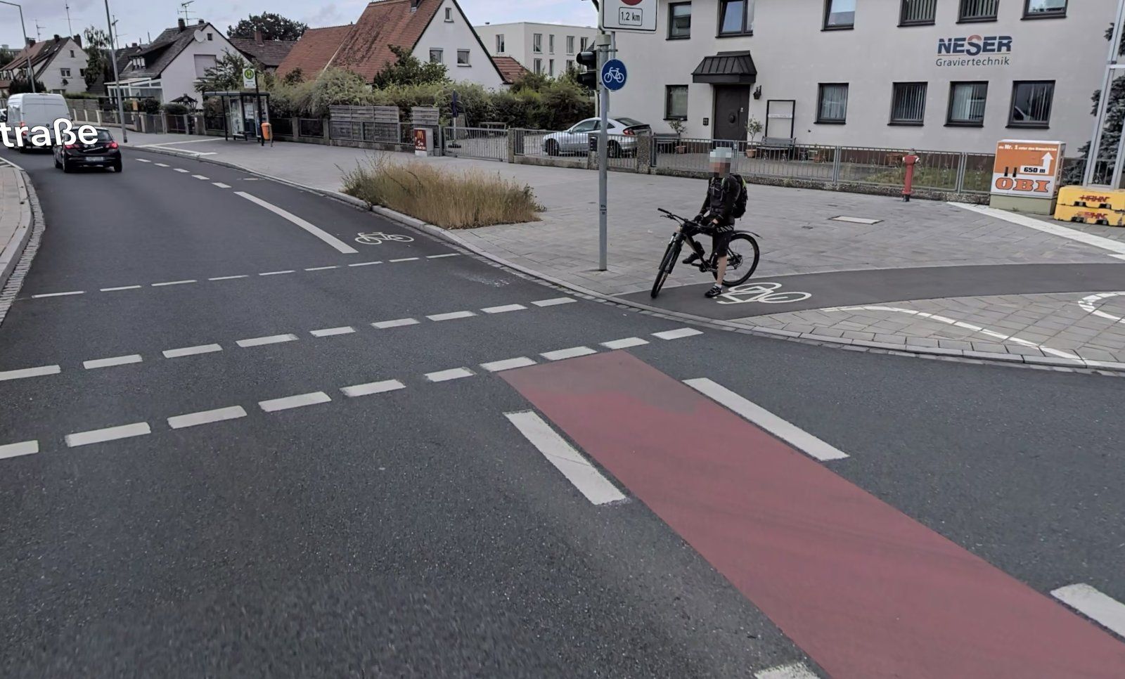

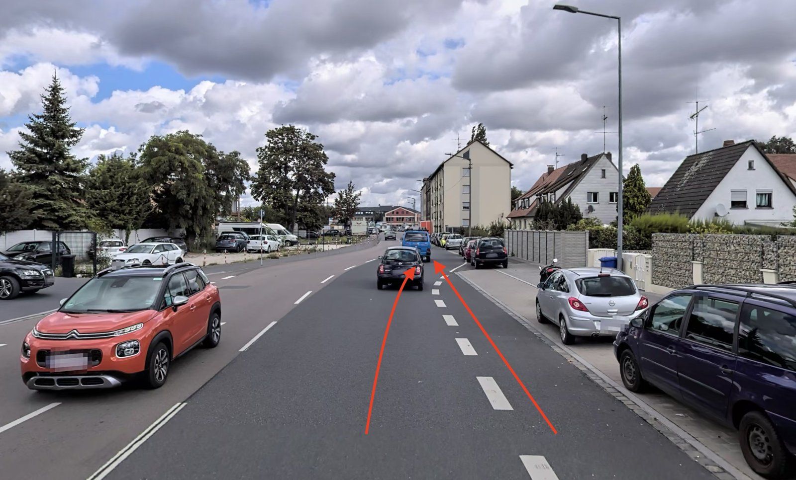

Als Angehörige des Toten würde ich die Stadt verklagen. Dieser tolle Schutzstreifen ist direkt dafür verantwortlich, dass der Mann tot ist.
1. Ein Lolli. Ist meines Wissens nach bei Schutzstreifen (gestrichelte Linie) gar nicht erlaubt, suggeriert hier dem Fahrradfahrer aber, dass er sich in diesem Schutzstreifen aufhalten muss und sich damit nicht "die Straße nehmen"darf. Wahrscheinlich haben sich die "Verkehrsplaner" hier einen Kniff ausgedacht, und ein paar Meter durchzogene Linie nach der Kreuzung gepinselt, diese paar Meter sind damit ein benutzungspflichtiger Radfahrstreifen. Perfide, da der durchschnittliche Radfahrer, der sich regelkonform verhalten möchte, gar nicht weiss, dass ab gestrichelter Linie die Benutzungspflicht aufhört.
2. Der Radfahrer kämpft sich nun links neben den parkenden Autos vorbei - Mindestabstand 1,20m nach rechts, also fährt er am linken Rand des Schutzstreifens. Dieser hört plötzlich auf, und zwar genau an einer Stelle, an der der Autoverkehr in eine Rechtsbiegung geführt wird. Der Radfahrer wird also, wenn er sich scheinbar regelkonform verhält, direkt in den KFZ-Verkehr geführt, der hier mit 50 km/h fährt. Diese sonderbare Rechskurve der gestrichelten Linie direkt in den Bordstein hinein ist m.M.n. auch nicht vorschriftsmäßig, die gestrichelte Linie hätte einfach aufhören müssen. Dies würde dann dem KFZ-Verkehr nicht suggerieren, dort "schneiden" zu dürfen; es gibt hier m.M.n. keinen Vorrang für den Autoverkehr, höchstens ein Gebot zum Einfädeln (zu dem es auch nur durch die Verkehrsführung kommt, sonst gäbe es kein Einfädeln hier).
Diese Verkehrsführung sorgt durch die paar Meter benutzungspflichtigen "Radfahrstreifens" also dafür, dass der Radfahrer kurz an den rechten Rand muss, und öffnet die Strasse damit für die Autokolonne dahinter, die dann mit erlaubt 50 km/h am Radfahrer vorbeifährt. Als Dankeschön endet der Radfahrstreifen nach wenigen Metern, wird zum Schutzstreifen, der dann 100m weiter m.M.n. rechtswidrig nach rechts in den Bordstein geführt wird, und der den Radfahrer in den nun beschleunigten Autoverkehr lenkt, welcher an genau der Stelle nach rechts geführt wird, auf direkten Kollisionskurs mit dem Radfahrer.

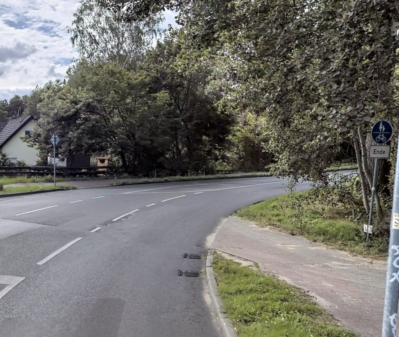

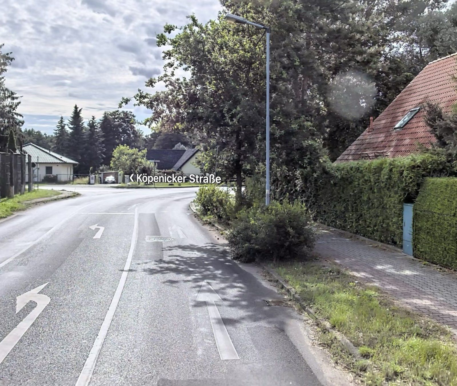

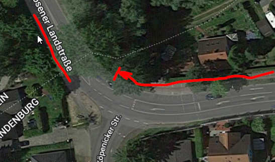

Schönes Beispiel (Gosen am Müggelpark):
Rot sind die Radwege. Mitten in der Kurve hört der von rechts (Osten) kommende Radweg einfach auf, nach der Einmündung gibt es links einen Weg in beide Richtungen. Die Stelle, wo der Radweg aufhört liegt im Scheitel einer Kurve, wo man weder den Verkehr von hinten, noch den Gegenverkehr einigermaßen einsehen kann. An genau dieser Stelle soll man also die Straße überqueren, um links weiterzufahren. Das ist selbst dann, wenn man dort anhält und absteigt, gefährlich. Fahrenderweise dort flüssigdie Seite zu wechseln ist suizidal.
Ich weiß das inzwischen und nutze die Linksabbiegerspur, die man ja sehen kann. Aber das, was sich der Verkehrsplaner dort gedacht (oder vielmehr nicht gedacht hat), ist rücksichtslos.

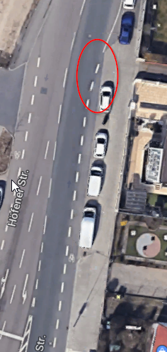

Hab Langeweile. Das hier ist ziemlich sicher die Unfallstelle (Höfener Str. 111):
Der rote Kringel oben im Bild scheint den Fotos nach nicht der Unfallort zu sein. Und Haus 111, wo das Fahrrad lag und das rote Zelt stand, liegt ca. 25-30 m weiter vorn. Dann hat dieser Unfall mit den sogenannten "Schutz"streifen, so schlimm diese auch sind, nicht zu tun.
