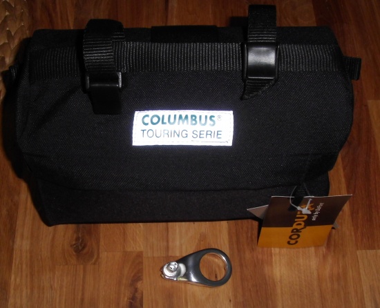

Dank Dir! ...ich warte momentan noch auf einen - der ist noch mit dem Götterboten unterwegs...
...gleich wirds ausprobiert.... und nen ganz nettes Satteltäschcken gabs als Beifang.

Dank @chkamb habe ich nun einen problemlösenden Zuggegenhalter in Aluoptik, der ragt tiefer und hat zudem ein passendes Winkelröhrchen.
