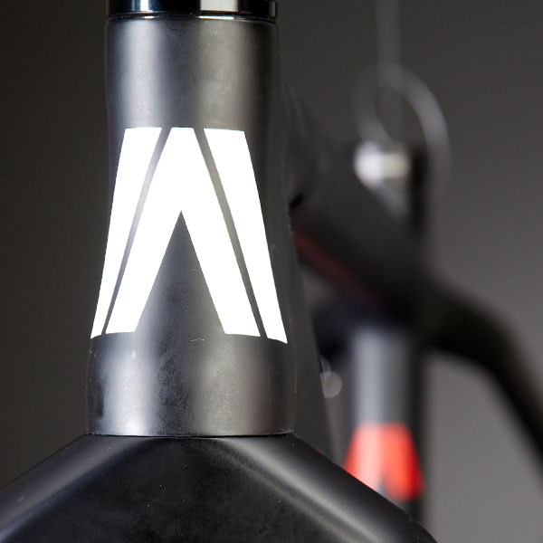

Abhängig davon, welches Steuerrohr und welche Gabel Du wählst, kommt dann noch die "Mischvariante". Gabeln werden ja mehr und mehr tapered, also oben 1 1/8 und unten 1 1/4'', 1 3/8'' oder 1,5''.
Bei einem (unten) 44er Steuerrohr passt kein 1,5'' integrierter Steuersatz mehr hinein. Dafür gibt es dann Steuersätze, die oben integriert, unten jedoch eine externe Lagerschale (S.H.I.S. EC44) haben.
CHRIS-KING-Steuersatz-InSet-i7-Mixed-Tapered-GripLock-semi-integriert-SHIS-ZS44-286-EC44-40.jpg
so sieht sowas dann eingebaut aus, hier in einem 44er zylindrischen Stahl-Steuerrohr:
hier 1,5'' tapered integriert:
Mein Eindruck ist, dass normale 1 1/8'' Gabeln kontinuierlich weniger werden und dass zukünftig mehr und mehr 1,5'' tapered kommen werden. Ich persönlich finde (ob jetzt außen zylindrisch oder konisch: egal) mehr als 44 mm bei einem Metall-Steuerrohr unproportioniert (im Vergleich zu den anderen Rohrdimensionen, die ja im Vergleich zu Carbon eher geringer ausfallen).
Würde dir hinsichtlich der neue Gabelstandards empfehlen, für einen neuen (Maß-)Rahmen einen untere externe Lagerschale für die Steurrohrlänge miteinzurechnen, also 1-1,5 cm kürzeres Steuerrohr.
