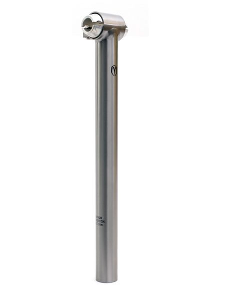

Und die Sattelstütze:
Ich wollte gerne den Look der ISP vom Paduano wiederhaben. Ob sinnvoll oder nicht ... egal :-)
Also eine Titanstütze, ohne Versatz mit Nenn-Maß 31,8.
Und eine stressfreie Klemmung, weil ich mittlerweile gerne einen Carbonsattel fahre, der ovale Carbonrails hat.
Verschiedene Stützen zur Auswahl.
Eriksen hat mit der "Sweetpost" die schönste.
Die konnte ich auch gebraucht bekommen.
Aber die schöne Klemmung ohne sichtbare Schrauben funktioniert halt auch nur mit runden, nicht mit ovalen Rails. und 30,9 Durchmesser.
Lynskey bietet ein solche auch ab 2013/14. war da noch nicht lieferbar und teuer.

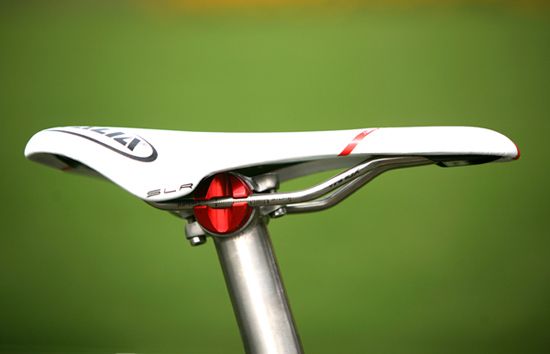

Van Nicholas hat ein Klemprinzip wie Moots. Etwas fummelig und funktioniert auch nur so lala mit ovalen Rails.
Spin hat eine im Programm, die mir auch ganz gut gefällt. Da hatte ich ja auch den Vorbau her. Zwar mit sichtbaren Schrauben, aber trotzdem noch halbwegs elegant. Leider nur mit roten Klemmbacken.
Habe dann die gleiche in silber bei Leitwolf / vigmos gefunden. Die ist es dann auch geworden
Zusätzlich noch eine Titan Klemmschelle, die war aber noch nicht lieferbar, daher noch nicht auf dem Bild.
