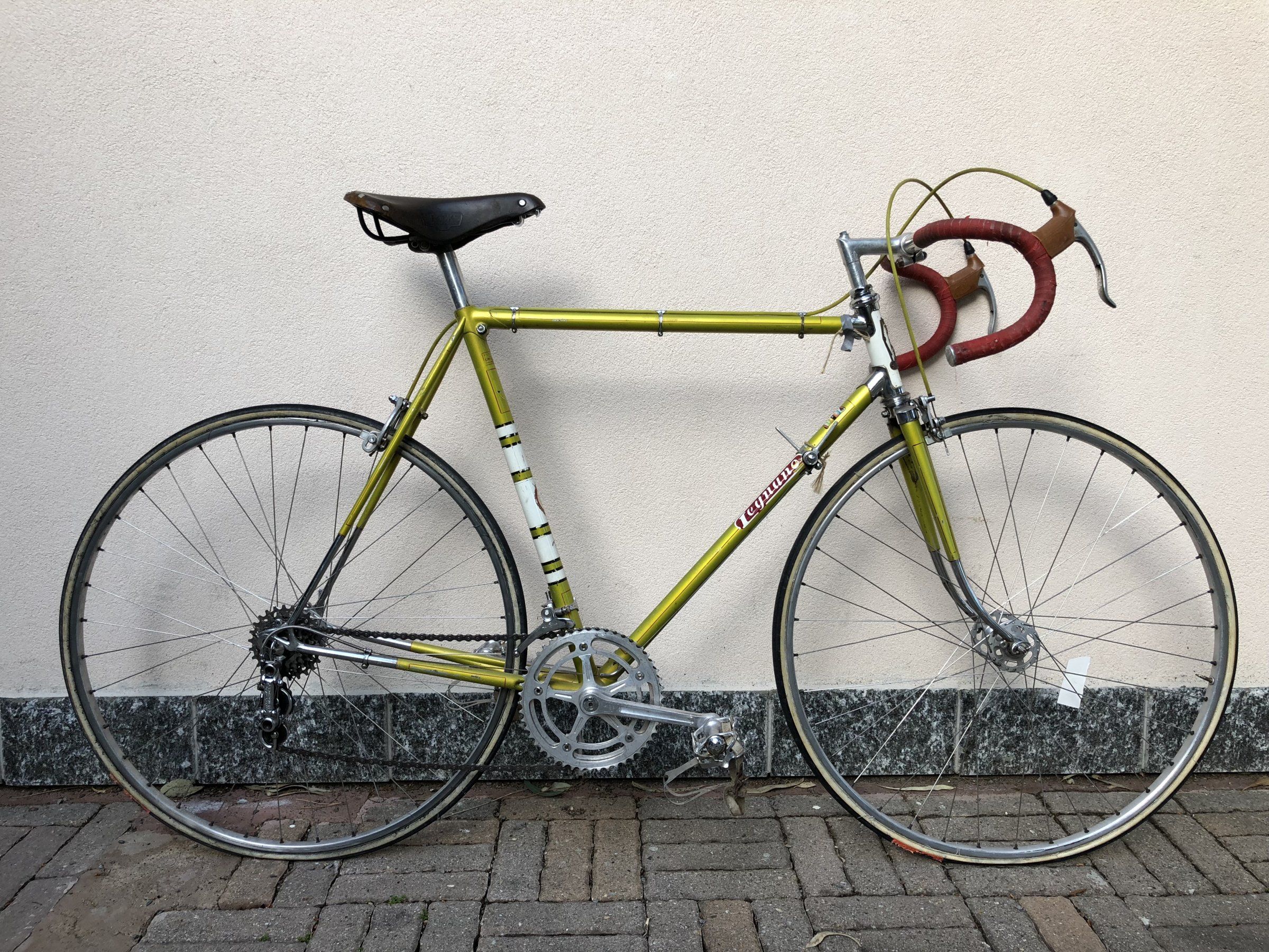

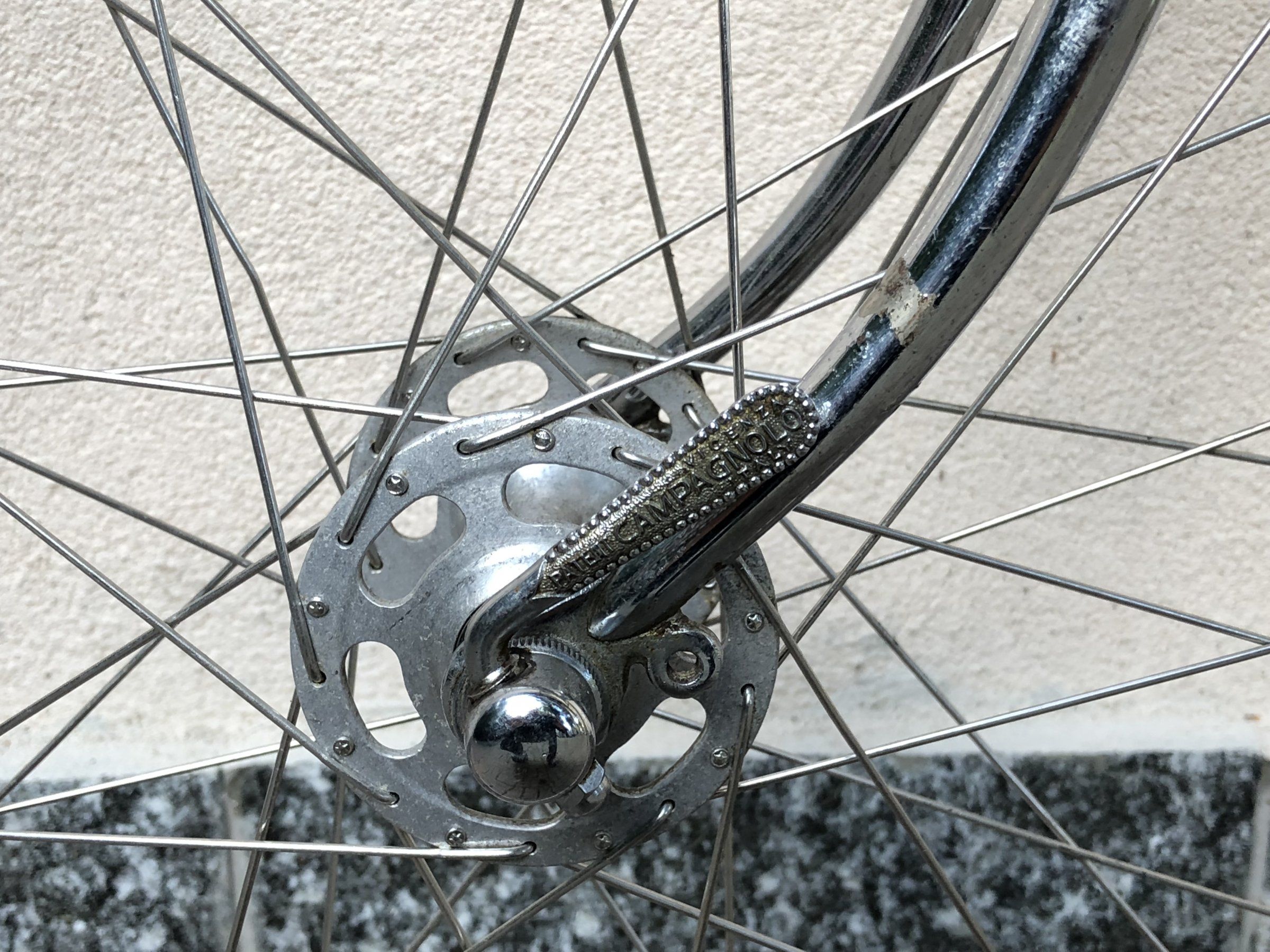

Hallo zusammen,
Ich konnte gestern diese Legnano aus seinem Dornröschenschlaf erwecken. Das Rad scheint völlig unverbastelt zu sein und ich frage mich gerade was ich an dem Rad machen soll?
47620"]Anhang anzeigen 548070 Anhang anzeigen 548071 Anhang anzeigen 548072 Anhang anzeigen 548073 Anhang anzeigen 548074 Anhang anzeigen 548075 Anhang anzeigen 548076 Anhang anzeigen 548077 Anhang anzeigen 548078 Anhang anzeigen 548079

Einfach nur Technik checken, putzen, Chrom etwas aufpolieren und eventuell neue Reifen.
Und dann natürlich eine Runde drehen.
Schönes Rad, muss nicht immer Cinelli sein :daumen:

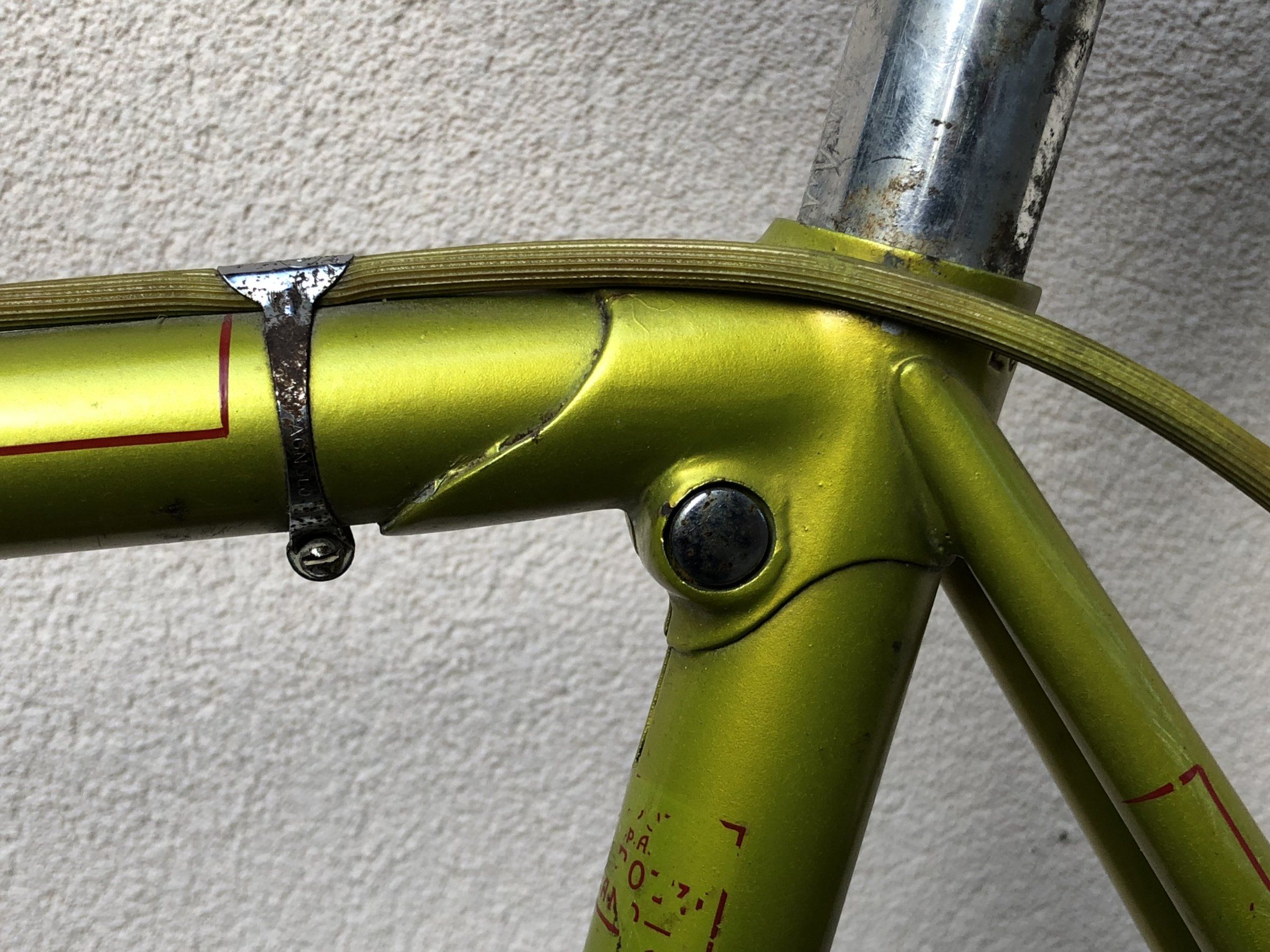

Gab es diese Klemmung nicht auch bei rabeneicks?

Wie kommst du exact auf 1958?
Chrom ist kein ausschlissliches merkmal von tipo roma, roma olympiade - die gran premio
aus der zeit haben ebenfalls den chromschmuck
sonder die geschlitzten rohre an der sattelrohrklemmung, kann man ein bisschen auf den fotos erkennen

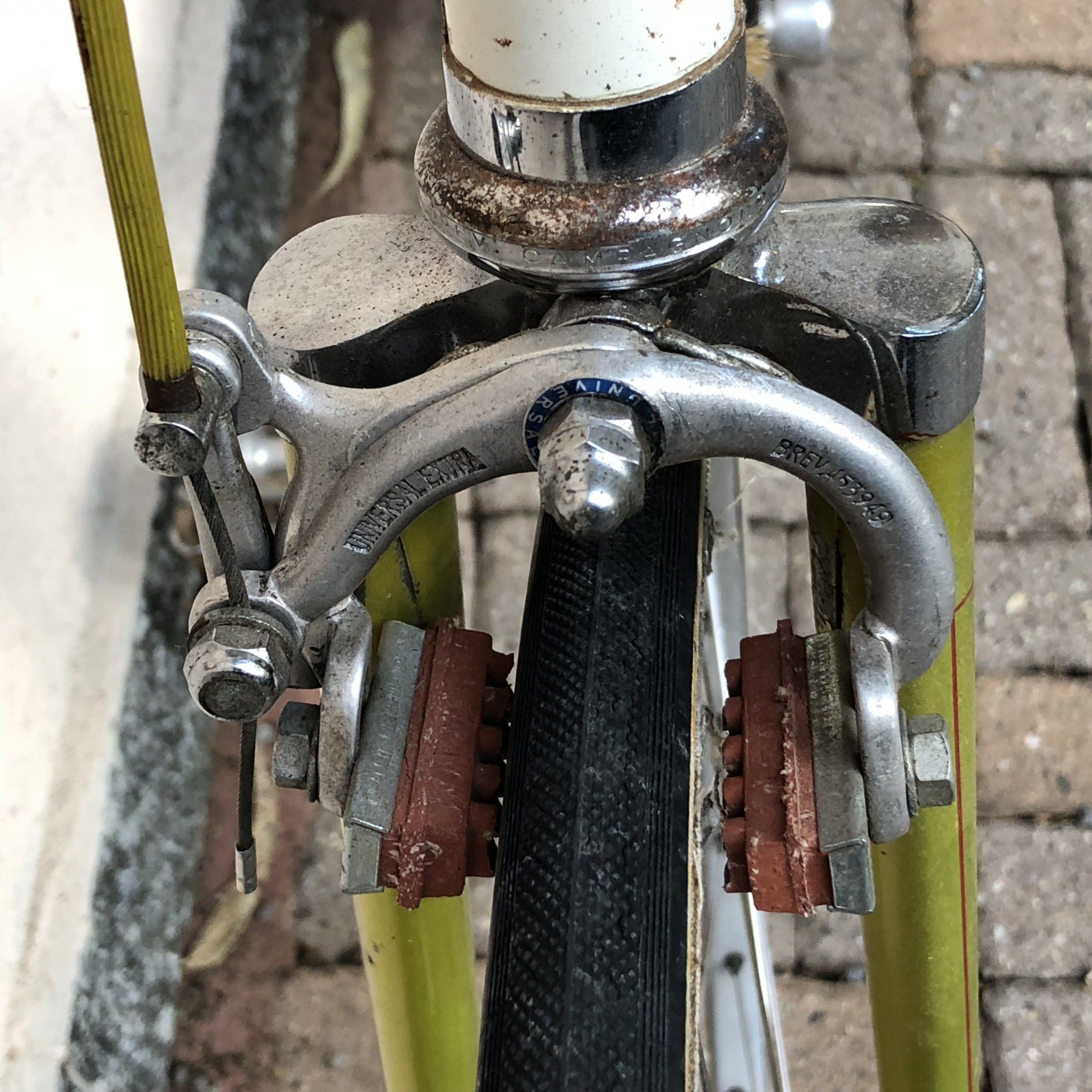

Klar wird das Rad gereinigt und alle Lager bekommen frisches Fett. Neue Reifen sind auch ganz klar nötigt. Normalerweise tausche ich grundsätzlich die Bremszüge aus Sicherheitsgründen. Allerdings funktionieren die Bremsen mit diesen super und die Kabel scheinen gut gefettet zu sein und ich bin nicht sicher was ich machen soll?
Auch sind die Schalthebel zu tief angebracht und ich bin nicht sicher on ich sie versetzten soll und deshalb neue Züge montiere muss?
Und sollte man die untere Steuersatzschale tauschen, die seltsamerweise ziemlich rostig ist im Gegensatz zum Rest?

Die untere Lagerschale würde ich nicht tauschen. Die gehört mit der Patina zum Rad. Die Bremszüge, wenn sie gut funktionieren und nicht beschädigt sind, würde ich auch dran lassen. Die Schalthebel würde ich versetzen. 1. Zu tief und 2. Über Decals.
Wenn der Zug dann nicht mehr reicht, dann würde ich probieren nur den Innenzug zu tauschen. Das ist m.M. für diesen konkreten Fall. Ansonsten bin ich Grundsätzlich der Meinung, Teile wie Züge, Reifen oder auch Speichen aus Sicherheitsgründen tauschen. Aber keinen Grundsatz ohne Ausnahme.:rolleyes:;)
