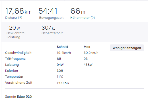

btw hier mal meine Ex auf meinem MTB auf Asphalt mit meinem Powermeter
Sie fand es schon sehr anstrengend und hat zwischendurch auch mal gut geschnauft.
Ist aber nicht völlig untrainiert
2x Woche Fitnesstudio bei 65kg und 29J
Also denke daher fast 100w schafft nicht jeder 1h

Zum Vergleich: Männliche Feuerwehr-Atemschutzgeräteträger müssen bei der arbeitsmedizinischen Untersuchung nach G26.3 bis zu einem Alter von 39 Jahren mindestens 3 W pro kg Körpermasse bei HF 170 bringen.
Nach Anblick der Tabelle kann man echt nur sagen ->
Ab damit in den Papierkorb
Dafür Geld zu wollen grenzt an Betrug ......
Die Einzige Erklärung wäre , dein Puls war sofort bei den ersten 2 Umdrehungen auf dem Rad > 170hf
Und dann zu sagen alles ist in Ordnung halte ich auch für gewagt.
Ja Pulsbereiche sind aufgrund verschiedener Genetik (ich und meine ganze Family sind auch hochpulser)
sehr individuell aber 176hf bei 90w Belastung ?
Ich komme auch bei 200w (+ 310ftp) schon in Pulsbereiche von 150-160 kann das aber dann 7h+ fahren und muss nichtmal höhrbar schnaufen !
Das was man bei dir sieht kann man aber nicht nur auf die Aufregung schieben....
90w Belastung 176hf+ da wird es höchste Zeit entweder die Funktionsfähigkeit der Messgeräte oder die Lebensweiße zu überdenken

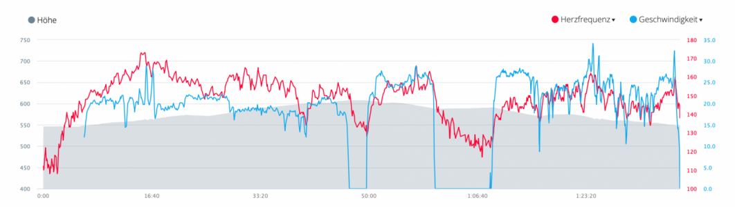

Hier mal noch ganz aktuelle Daten:
Ein paar Infos dazu, Gravelbike (eher einfach, kein besonders leichtes), aber überwiegend auf (schlechtem) Asphalt unterwegs, teilweise auch nur Schotter, 90 min, knapp 30km, 85 rpm, durchschnittliche Herzfrequenz 148bpm, Geschwindigkeit in Bewegung 21,6 km/h
Ich habe dabei den Puls oft im Blick gehabt, aber bin jetzt nicht streng danach gefahren. Es war so in etwa das Tempo, bei dem ich leicht fahren kann, unterhalten wäre (mit etwas mehr Schnaufen als bei einer Unterhaltung in Ruhe) noch gegangen. Auf dem Hinweg steigt der Weg zwar nur etwas an, trotzdem fand ich die Rückfahrt deutlich leichter, vielleicht geht da auch etwas Rückenwind. So etwa ab Minute 16 hatte ich das Gefühl entspannter zu sein und mich besser auf dem Rad zurechtzufinden, da ist der Puls dann auch etwas gesunken. Sonst merke ich, dass ich mich noch nicht übermäßig wohl auf dem Rad fühle, der Arsch schmerzt, generell fehlt wohl auch etwas die Muskulatur, die Hände kribbeln manchmal etwas, das treibt den Puls wohl auch etwas.
Ich denke im großen und ganzen aber völlig ok und das Gefühl danach endlich mal wieder Sport gemacht zu haben war überragend.
Mein Plan ist die Strecke jetzt ein paar Mal zu fahren und dann langsam wieder längere Strecken zu fahren. Ich bin gespannt, wie schnell da dann auch die Herzfrequenz sinkt.
Anfangs fehlt die Geschwindigkeit, da der Sensor nicht verbunden war (GPS wurde auch erst nach einer Stunde richtig aufgezeichnet ...). Steigt natürlich am Anfang schon recht schnell, das ist wohl sowohl mangelnde Fitness als auch Nervosität.
Konditionell könnte ich noch länger so fahren, nachdem ich jetzt sehr lange nicht mehr auf dem Fahrrad saß, ist es aber wohl gut auch nicht zu übertreiben und meine Pobacken waren dann auch dankbar, dass das keine längere Fahrt wurde.
Sieht doch vom Puls her alles vollkommen im Rahmen aus.
Allerdings: Das Ziel beim (Renn)Radfahren ist aber nicht, den Puls möglichst niedrig zu halten sondern schneller zu werden. Daher solltest da jetzt nicht zu stark drauf gucken, wann der Puls endlich runtergeht.
Es sei denn, Du willst jetzt über die Jahre immer den gleichen Speed fahren. Dann ist der Puls dabei natürlich irgendwann geringer als jetzt.
Hauptziel ist gesund und fit zu werden / bleiben, aber natürlich auch schneller und ausdauernder zu werden. Was wäre denn deine Empfehlung? Schneller fahren? Wenn ich es richtig verstanden habe, dann ist der GA1 Bereich (in dem ich wohl halbwegs sein könnte) doch der richtige? Vielleicht war das auch missverständlich von mir formuliert, ich will in Zukunft nicht genauso schnell wie jetzt fahren und sehen, ob der Puls niedriger ist, sondern bei etwa gleichem Puls wie heute fahren, dann aber mit hoffentlich höherer Geschwindigkeit.
Wenn ich jetzt direkt schneller fahren würde, dann weiß ich nicht, ob ich das allzu lange durchhalte, somit ist das vielleicht gar nicht so effektiv?
Lass dich nicht verunsichern. Der Puls sieht doch völlig okay. Und für den Anfang wirst du auch kein strukturiertes Training brauchen.
Fahr erstmal, bleib mit dem Puls in vernünftigen Bereichen (eben so wie in deiner Aufzeichnung oben), und wenn du in ein paar Wochen nicht das Gefühl hast, dass du besser geworden bist, kannst du dir über weitere Details immernoch genug Gedanken machen.
Sehe ich genauso. Ohne irgendwelche Renn-Ambitionen kann man es auch ruhig angehen lassen und Spaß dabei haben. Der Speed/Fitness kommen dann von ganz allein. War bei mir nicht anders gewesen am Anfang.
Die mittlere HF von 150 ist schon recht hoch aber natürlich sehr viel niedriger als 180. sieht so aus als wenn man für einige Tausend Kilometer nur den Umfang steigern muss mit dieser HF.
Ich würde jetzt trotzdem in etwa so weitermachen, noch langsamer fahren macht mich nicht so an und auch wenn es etwas höher ist, sollte es wohl in meinem Alter und ohne Auffälligkeiten ungefährlich sein.
ich bin mir auch gar nicht so sicher, ob langsamer fahren einen großen Unterschied macht, ich hatte sowieso schon manchmal den Eindruck als würde ich im Leerlauf treten. Ich glaube die Haltung auf dem Rennrad und einfach das neue Erlebnis treiben auch den Puls, also kombiniert mit Krafttraining und Gewöhnung ans Rad ändert sich das hoffentlich sowieso bald.
