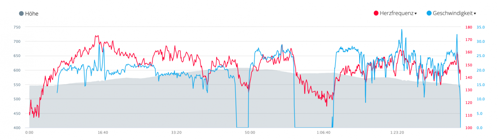

Hier mal noch ganz aktuelle Daten:
Ein paar Infos dazu, Gravelbike (eher einfach, kein besonders leichtes), aber überwiegend auf (schlechtem) Asphalt unterwegs, teilweise auch nur Schotter, 90 min, knapp 30km, 85 rpm, durchschnittliche Herzfrequenz 148bpm, Geschwindigkeit in Bewegung 21,6 km/h
Ich habe dabei den Puls oft im Blick gehabt, aber bin jetzt nicht streng danach gefahren. Es war so in etwa das Tempo, bei dem ich leicht fahren kann, unterhalten wäre (mit etwas mehr Schnaufen als bei einer Unterhaltung in Ruhe) noch gegangen. Auf dem Hinweg steigt der Weg zwar nur etwas an, trotzdem fand ich die Rückfahrt deutlich leichter, vielleicht geht da auch etwas Rückenwind. So etwa ab Minute 16 hatte ich das Gefühl entspannter zu sein und mich besser auf dem Rad zurechtzufinden, da ist der Puls dann auch etwas gesunken. Sonst merke ich, dass ich mich noch nicht übermäßig wohl auf dem Rad fühle, der Arsch schmerzt, generell fehlt wohl auch etwas die Muskulatur, die Hände kribbeln manchmal etwas, das treibt den Puls wohl auch etwas.
Ich denke im großen und ganzen aber völlig ok und das Gefühl danach endlich mal wieder Sport gemacht zu haben war überragend.
Mein Plan ist die Strecke jetzt ein paar Mal zu fahren und dann langsam wieder längere Strecken zu fahren. Ich bin gespannt, wie schnell da dann auch die Herzfrequenz sinkt.
Anfangs fehlt die Geschwindigkeit, da der Sensor nicht verbunden war (GPS wurde auch erst nach einer Stunde richtig aufgezeichnet ...). Steigt natürlich am Anfang schon recht schnell, das ist wohl sowohl mangelnde Fitness als auch Nervosität.
Konditionell könnte ich noch länger so fahren, nachdem ich jetzt sehr lange nicht mehr auf dem Fahrrad saß, ist es aber wohl gut auch nicht zu übertreiben und meine Pobacken waren dann auch dankbar, dass das keine längere Fahrt wurde.
Um zu prüfen ob der Puls bei gleichbleibender Geschwindigkeit runter geht, muss man immer genau die selbe Strecke fahren, z. B. ein Anstieg, den man öfters fährt.
Mit beliebigen Touren lässt sich das nicht prüfen, da die Höhenmeter nie gleich sind, hinzu kommt z. b. der Wind.

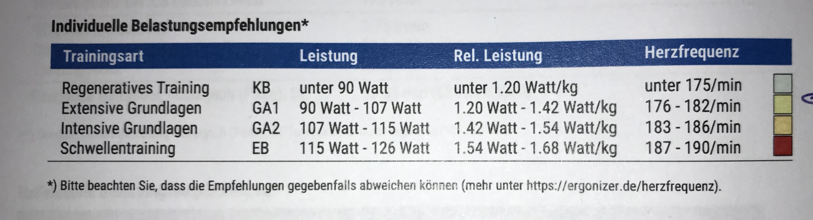

Klar:
Nein, das höchste war glaube ich mal 192, das war an einem steilen Anstieg und nur für ganz kurze Zeit. Für gewöhnlich liege ich da deutlich darunter.
Meine eigene Interpretation: Ich war an dem Tag aufgeregt, vielleicht auch nicht ganz fit, der Puls von Anfang an deswegen erhöht. Die Laktatwerte steigen schnell an, bei untrainierten Personen vermutlich normal und der Laktattest ist deswegen auch nicht so aussagekräftig und sagt v.a., dass da viel Potenzial nach oben ist. Die Herzfrequenzempfehlung kann ich getrost komplett ignorieren, die Untersuchung sagt mir, dass ich gesund bin. Ich kann bei um die 140-150 trainieren oder auch auf mein Gefühl hören.
Damit hast Du es Dir selbst beantwortet.
Das ist nur ein weiteres Beispiel warum die HF nicht zur Trainingssteuerung geeignet ist.
Du bist keine Ausnahme, ein guter Sportmediziner fährt dann sofort ein anderes Protokoll, was der Kollege hier nicht getan hat.

Ok, wir waren nämlich in Ulm und die nutzen dieselbe Software.
Hab gerade mal die Daten meiner "nicht so fitten" Frau geholt. Die fährt auch immer sehr im oberen Pulsbereich. Aber bei Dir würde ich auf jeden Fall zu einem zweiten Test raten. Die Pulsdaten sehen mit nach "Weiß-Kittel-Syndrom" aus.
P.S. man (Arzt) kann die Belastungsempfehlung auch korrigieren
Danke, umso mehr die Frage, warum das dann nicht gemacht wurde. :/
Weißkittel + ich vermute auch die damalige Situation: Das waren sehr stressige Wochen, ich habe kurz davor 2 Nächte nicht geschlafen, der Arzt wusste das aber alles und meinte das würde keinen Unterschied machen.
Spricht ja schon mal nicht für ihn, aber er wollte wohl anscheinend einfach nur den Test machen, die Kohle kassieren und das war's.
